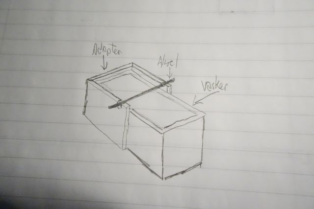

    Om du har en vasker, så vil trolig dette være en løsning som kan fungere:
    Lag 2 adaptere (en til hver side) av et lettbearbeidet materiale slik at de træs litt nedover kanten av vaskeren og står stabilt.
    Mao - skjær et spor tilsvarende bredden på kanten på vaskeren opp i adapterne. Tilpass høyden, slik at du kan skjære ned et spor på toppen av de (for å senke akselen ned i etter at plater og distanser er trædd på akselen). Tilpass høyden slik at platene vil ha label litt over væskenivået (ca 1,5 cm under kanten).
    Alternativt:
    Lag en ramme av 3 planke-/finer/mdf biter som bygger litt høyere enn vaskeren og da dekker den ene kortsiden og frem til litt over midten på begge langsider. Lag så nedsenkede spor (til akselen) i de som går langs langsiden akkurat der at akselen vil ligge i senter over vaskeren.
    Få tak i en aksel av et eller annet materiale (helst 7mm, men 6mm kan gå). Kjøp et sitteunderlag el.likn materiale, og klipp til x-antall biter i omtrent labelstr for å bruke som spacere (distanse mellom platene. Lag hull i senter av de bitene, så trange at de vil knipe litt på akselen. Når du trær plater og spacere på akselen, så vil det (trolig - og her er jeg ikke dønn sikker) være nok friksjon til å "låse" platene tilstrekkelig til at de blir med rundt når akselen roteres.
    Det som da står igjen er å finne en løsning for å "låse" akselen i x-antall posisjoner til adapteret (dersom man ikke vil sitte å sveive/rotere manuelt). Men det lar seg løse med litt saging, boring og liming av en x-kantet sak man borer hull i og fester/limer på akselen. Om man ikke lager en løsning som "låser" akselen til adapteret, så vil platestablen følge tyngdeloven.

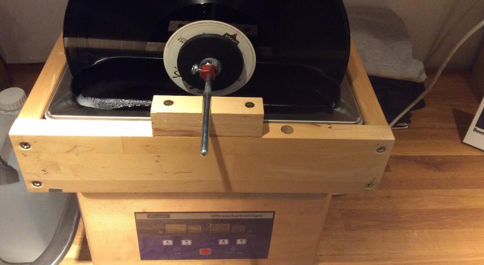

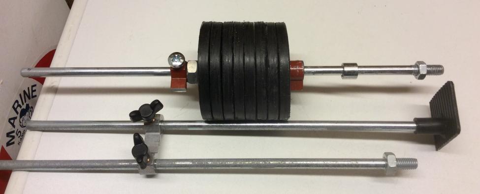

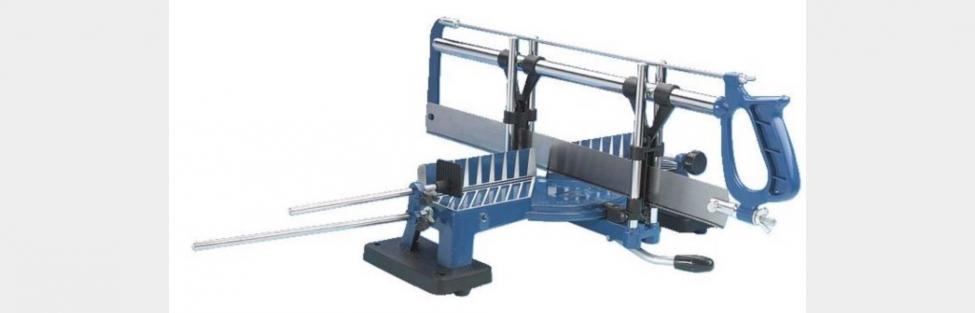

    Bruker stagene fra denne gjæringsagen til aksling - de som skal holde arbeidsstykket.
    Ble i sin tid ble kjøpt på Biltema. Diameter ca. 7,2 mm passer perfekt.
    Her er det også ringer med låseskruer som kan brukes for å holde spacerne på plass.
    Spacerne er boret ut av en skjærefjøl i plast - hullbor med diameter rundt 70 mm.

    ^ Jøss. 7,2mm akslinger er jo ikke akkurat dagligdags å komme over:). Og, den saga på biltema er vel kanskje ikke mye dyrere enn å kjøpe en passe bit messing-emne - som, om man ønsker riktig diam, må dreies ned fra 8mm.
    Får man med aksel-låser på kjøpet, så er man jo langt på vei.

    Noen (lange) metall/tre-bor har rett diameter. Har selv laget en alternativ aksling til den som fulgte originalt med vaskeren til Scrooge. Og bare så det er nevnt: driv-hjulet på originalen tilsvarer diameteren på en CD-plate, -noen CD-plater sammen fungerer greit som erstatning for originalen. Om du har vaskeren til Scrooge og vil ha en ekstra aksling eller to....

    Vis vedlegget 351266
    Spacerne er boret ut av en skjærefjøl i plast - hullbor med diameter rundt 100 mm.
    Svarer på eget innlegg:
    Ble litt usikker på om det kun var sagen min som hadde rett diameter.
    Fant en gjæringsag til i garasjen av merket Best Tools - også på denne har stagene diameter rundt 7,2mm
    Er jo egentlig en 8mm skrue dette, men av en eller annen grunn ser det ut til at dimeteren er slanket.
    Tok å delte avsandsholderen mellom stagene og fikk da to ringer med låseskruer.

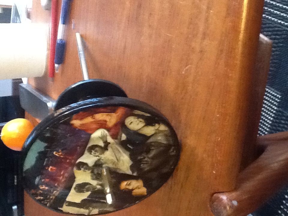

    olisn
    02.05.2012
    708
    705
    Larvik
    Eksempel på ekstraspindel med cd'er som drivskive. Pønta litt på dem med noen bilder, da...:)

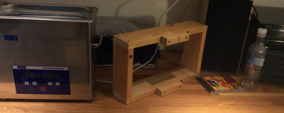

    Alternativt:
    Vis vedlegget 351234

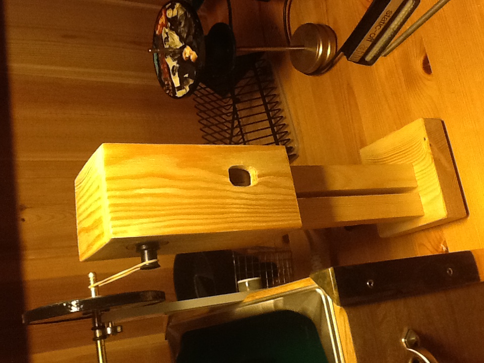

    Bruker en løsning som i praksis er veldig lik den over.
    Trekassen hviler på håndtakene til vaskeren.
    Foreløbig manuell snurring - hvert 3-4 min dreies akslingen ca. 45 grader.
    Bruker altså mellom 20 og 30 min på en spindel med plater.
