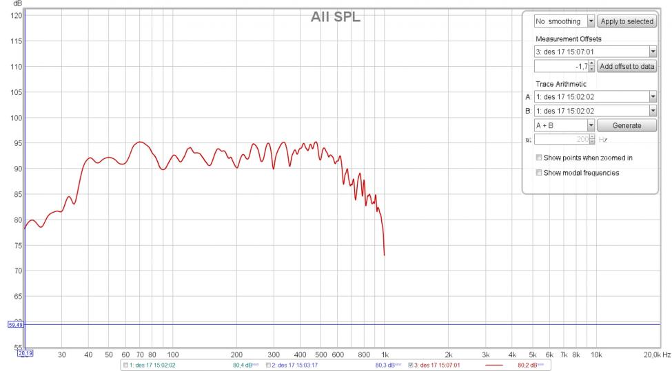

    Hvis noe ser i innlegg 55 og kan forklare med hvor den egentlig dipolpeak burde vært. Baffelbredde 53 cm og med vinger på 40 cm
    Du har et bra poeng!! :)
    Er tårna helt uten noen form for filter eller EQ?

    Du spør om hvor dipolpeaken angivelig er?
    Ser ikke ut som om den er der ut fra målingene.
    Tyder på at du har gjort noe bra mht demping bak :)
    Den lille sikksakken ved 3-400 Hz kan være en post-dipolpeak ihht mine erfaringer men det er ingen vitenskapelig sannhet.

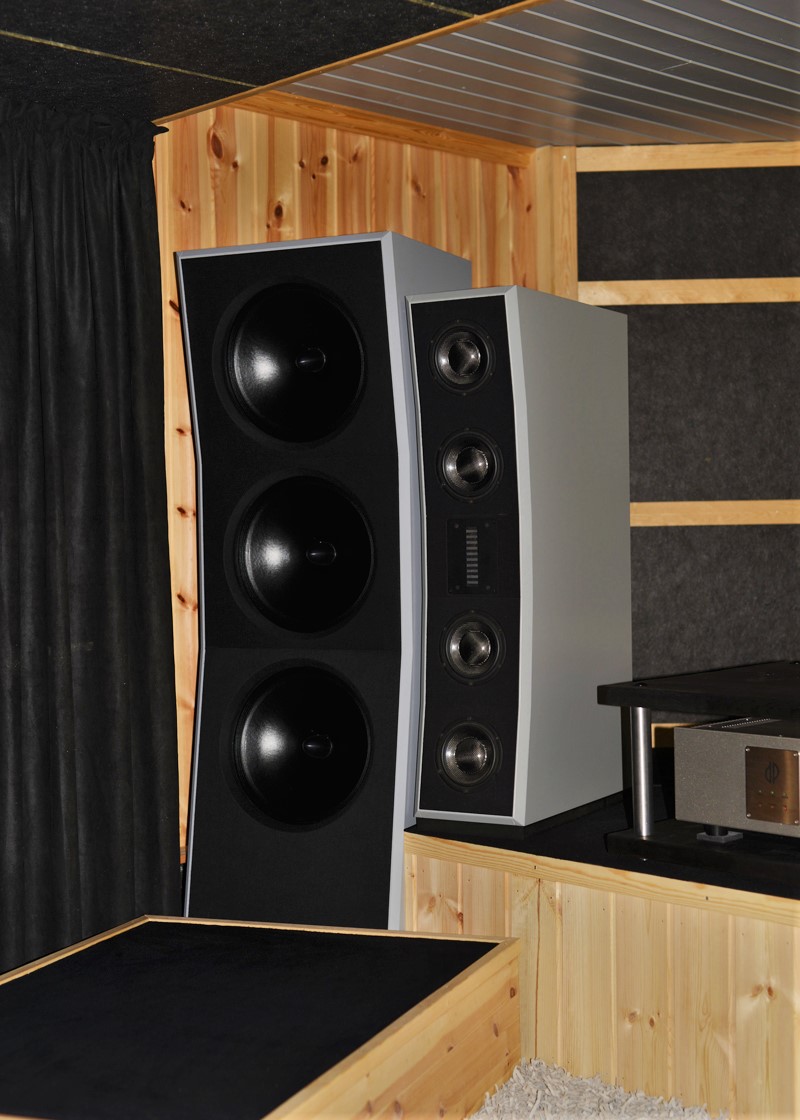

    Siden dette er en OB tårn-tråd så kommer jeg med mitt lille bidrag. Spiller ikke kjellerdypt, men med greit nivå ned til 40 Hz. En uglattet måling fra lytteposisjonen uten noen form for EQ. Dette er også målt med 24 db filter ved 600Hz så dette ville sett bra ut til over 1000 Hz
    Elementene er AE td15m
    Vis vedlegget 379357
