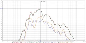

    Jeg har preliminært beregnet/simulert spredningskarakteristikken til 1175 profilen, innenfor de frekvensområdene som hornet er tiltenkt. Har simulert med TAD 2001. Faseplugg design, Hals og oppbrytningsmønster i membranen/mass break up point på aktuell drive er viktige faktorer som simuleringsverktøyet ikke tar høyde for. Det eneste korrekte er faktiske målinger av aktuell horn driver kombinasjon. Når dette har blitt målt, så kan vi publiserer songram, impedanse kurve, power respons, forvrengning, osv. Det kan se ut til at spredningen gradvis reduseres i proporsjon med stigende frekvens. Det ser ut til å være fordelaktig med en Super tweeter i toppen. Med driverens hals og faseplugg og andre faktorer med i regnestykkes, så vil resultatet bli noe annerledes. I henhold til Sluket sin 3 oktav regel, så kan det se ut til at Hornet er optimalt i området 2350-9400hz.
    Måling av JMLC1175 med TAD 2001 (1,0 x Pi quarter space)
    Impedanse kurve
    Polar plot
    Spredning ved 1175HZ (Cutoff)
    Spredning ved 2350hz (1 okt over cutoff)
    Spredning ved 4700hz (2 okt over cutoff)
    Spredning ved 9400hz (3 okt over cutoff)
    Spredning ved 18800hz (4 okt over cutoff)

    Det er mildt sagt imponerende det her :)
    Har du også akustiske impedanser? Det viser gjerne godt hvor en bør legge nedre grense før reaktansen overtar.
    Hei Oks, Takk for det.
    Her har vi en simulering av Akustisk impedans.
    Faseplugg, halsgeometri, kompresjonsforhold vil også være medvirkende på resultatet her.
    Planen er å benytte passivt 2 ordens høypassfilter til TAD2001/JMLC1175 og legge delingen ved 5Khz.
    Et 2 ordens BW filter vil i teorien være -3db ved delefrekvensen. -12db en oktav under.
    Hornet faller også akustisk av, men greit å ha et filter som virker godt før Himalaya fjellet inntreffer.
    Dette bidrar til en smooth overgang i flanken i delefrekvensen mot JMLC-295 med aktuell driver.

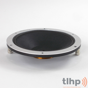

    Her vises JMLC-295 med overgang til 1,4" driver. Optimalisert for Altec/GPA 288
    Overgangen har også kompatiblitet med Radian 951, throatless driver med five-slit faseplugg, tilsvarende Tad 4001/4002.
    T- Faktor på denne konfigurasjonen er 0,85. Totaldybden på hornene er 426.2mm.

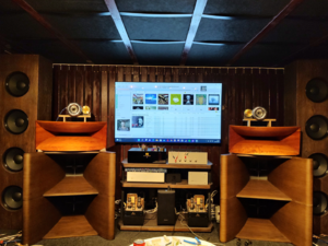

    288 låt ekstremt bra hos OBBB i JMLC 200.
    Selv om det ikke var rigget og rattet optimalt hørte jeg med en gang at dette var bra saker :)
    288 er flotte drivere.
    Har et par Altec 291-16C. De er nesten identiske med 288 A. Enerste forskjellen er membranene, hvor 291 har mer regid Alu membraner og myke oppheng. Den ene membranen er desverre ikke intakt. Skal kjøpe nye GPA 288 membraner til de.
    Da blir de fullverdige 288 drivere.
