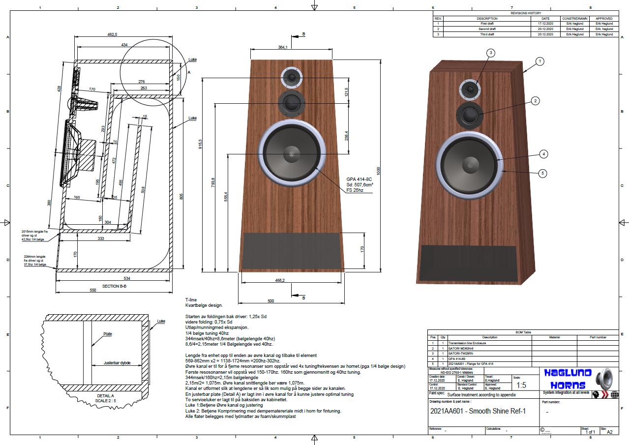

    Vedrørende Bassløsning under 100hz, så har jeg som nevnt lyst til å teste Transmission line.
    Litt off topic, men her er en konsept høyttaler som jeg har jobbet litt med, hvor bassløsning benytter seg av T-line prinsippet.
    Jeg har et sett 414-8B ekstra, som jeg etter hvert kunne tenkt meg å bygge en høyttaler av.
    I denne konstruksjonen, så har jeg vektlagt en mer tradisjonell vid spredning i mellomtone og diskant.
    Lyden skal passe til det meste av musikk på en behagelig, samtidig engasjerende måte,
    med god gjennomsiktighet og sammenheng mellom enhetene.
    Tanken er en tre-veis konstruksjon med en enhet i hvert bånd.
    Planen er å benytte elementer fra SATORI i både mellomtone og diskant.
    SATORI MD60N-6 er en 2,5" dome mellomtone:
    Den enheten ser ut til å gi godt frekvensrespons og spredningsmønster i et stort bruksområde. Den er fysisk mye større enn en tradisjonell 1" dome diskant. Planen er å legge bandpass ved 800hz og 5Khz, noe som er et stort frekvensområde, men hvor lyden er kritisk og hvor jeg anser at enheten vil spille smooth med 2.gram bevegelig masse og med 95db følsomhet.
    Enheten ble nylig testet av Hificompass:
    https://hificompass.com/en/news/measurements/satori-md60n-6
    SATORI-TW29RN. er en 1" ringradiator diskant. Tenkt benyttet der 2,5" membranen bryter opp og faller av. Høypassfilter er planlagt med 5Khz deling Dette er en mindre kritisk delefrekvens en 2K-2,5Khz, som på tradisjonelle 3 veis konstruksjoner. Med høyere deling, så anses det som enklere å oppnå bedre enhetlig sammenheng i lyden. Mer i baner en god 2 veis konstruksjon. Endelig delefrekvenser og steilheter vil bli valgt etter en eventuell utprøving/evaluering.
    Valget falt på ringradiator SATORI-TW29RN for å få likhet i membran materialet som SATORI MD60N-6. Enheten er utviklet av tidligere danske Vifa/Scan-Speak Ingeniører: Ulrik Schmidt og Frank Nielsen. Med mine tidligere erfaring med Vifa XT25 og Scanspeak 7000, så har jeg stor tro på denne nyere modellen i den øvre diskanten.
    I bassen så tenker jeg som sagt å benytte GPA 414-8B.
    Enheten er god nok til å deles veldig høyt, og vil gi mye membranareal i mellomtonene ved en deling på 800hz.
    Jeg har hørt noen høyttalere med T-line prinsippet og har likt bassen godt i disse konstruksjonene.
    Jeg ser klare fordelen med at lyden som kommer ut av porten, er omtrentlig i fase med elementet. Istedenfor motfase som tradisjonell bassrefleks.
    Ut fra Hornresp simuleringer for T- Line, så vil jeg få et godt tilskudd i bunnen. PMC teknikker påstår at deres T-line gir +3db i virkeområdet. Dette er kult, men dette avhenger av utformingen av kanalen. Ønskemålet for systemfølsomhet er her rundt 93db. Har stor tro på at dette er mulig med den ytterligere effektivitet nede ved T-line tuningen. Det anses som viktig med litt ekstra nivå i bunnen av bassen for å få nok tyngde. Faktisk følsomhet vil avhenge av ønskelig nivå i nedre bassområde. Planen var å lage kasse i 15mm kryssfiner, og finere utvendig med en fin finer. feks valnøtt. innvendig folding gir tilstrekkelig stivhet til kassen. GPA 414 er tenkt montert utvendig i vinklet baffel, slik at enheten kommer med tilnærmet C-C avstand i fase med mid og diskant.
    Pynteflens til 414. Sokkelben vil eventuelt tilkomme.
    Q verdien til 414 er noe lav til T-line, men kan bli hevet noe i det passive delefilteret.
    Dette kan gjøres med hjelp av en luftspole med middels høy DCR i serie med enhet. Serie resistor kan også heve Q.
    Transmission line prinsippet er 1/4 bølge "horn" design. Tuningen er lagt til 40Hz. Enheten vil gi et godt tilskudd i begge retninger av denne frekvensen.

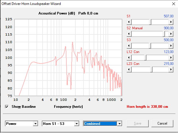

    Bilde over viser T-line simulering med 414 foretatt i hornresp.
    Som dere ser, så vil man få noen uønskede resonanser som oppstår i kanalen. Disse må dempes. Jeg har laget en ekstra kanal som kansellerer de største dippene i frekvensresponsen.
    Antagelig, så må man jobbe litt med T-line tuning og filter før alt sitter, men har stor tro på et god sluttresultat med tilpassing av dempematerialer i kanalen og et godt passivt filter som korrigerer ulineariteter i impedans kan føre til et godt sluttresultat.

    I henhold til hornresp simuleringene(OD), så kan det se ut til at man vil få faseutfordringer fra 120hz til 1Khz, med at fase vil skifte frem og tilbake i dette området.
    Dempemateriale og utforming av den indre kanalen anses derfor som kritisk, hvis en skal dele høyt. legg merke til den justerbare plata og servicelukene som jeg har lagt inn i tegningen over. Den kan være grei til regulering i tillegg til demping.
