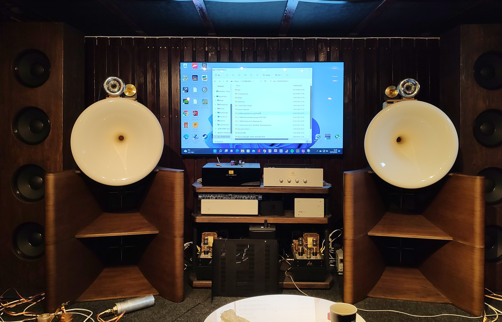

    Det finnes merker som YL, A.L.E. og Goto som selger midbass compression drivers for flere hundre tusen stykk. Du må nesten være oligark for å ha råd til det. Så jeg må sjanse på at 8PE21 klarer oppgaven 80-300Hz.
    Eksempel på et 5-way YL Acoustics system:
    Et annet eksempel med Goto drivers:
    Men han likte dette bedre, der et par AER BD4 fullrange tar over mid og tweeter hornen. Han liker jo klassisk musikk og er veldig følsom for fasefeil, som påvirker klassisk musikk i større grad, har jeg lest. Da er en fullrange driver et bedre alternativ, selv om whizzerkonen ikke faller alle i smaken. Med viss grad av hørselskade i de øvre frekvensene så går det kanske! Troels review av en Lowther EX3 endte jo i at nesten brakk seg og måtte avbryte testen. Han hadde aldri sett så stygge grafer før.
    «I had plans for much more writing on these Lowthers, but I feel tired already. I would so much like to write something nice about them, but I simply can't.
    I just feel sorry for the guy who paid almost 10,000 DKK for the pair. And he had even bought two pairs (!) having made Academy cabs and everything - but simply had to put them aside. His 300B mono blocks deserves much better.»
    Midbass compression driver fra Goto ble kvar. Midbasshornen ser litt små ut egentlig, da roll back antageligvis ikke gjør så mye.
