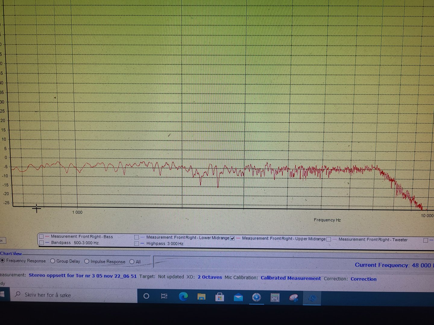

    The Shy
    10.04.2017
    11.671
    17.658
    Langesund
    Jeg har et meget godt dempet rom, men når målinger tas er det en god del mer inne for at mikken skal få inn så mye direktelyd som mulig. Alt rundt i nærheten av mikk blir pakket inn i absorberende ull
    Se f.eks på hvor lite kamfilter det er på denne målingen av mellomtonen og diskanten. Målt på 2,7 meter. En god måling er noe av det viktigste for godt resultat.

    Du er vel mer i den ekstreme enden av skalaen :) men ser absolutt poenget.
    Om en kjører FIR basert ettpunkts så blir det en veldig annerledes arbeidsmetode enn om det er IIR.
    Men målet er det samme.
    For min del er diskusjonen ferdig, det er bare to forskjellige verktøy der om en velger det ene eller andre må gjøre en god jobb for et godt resultat.
    Det har vert lærerikt å sette seg litt bedre inn i Audiolense. Forstår en også det en ikke bruker bedre, forstår en det en bruker bedre.
    Du tenkte kanskje mer på bølger som oppstår i horn som jeg viste tidligere?
    Jeg har samme på mine JMLC 270.
    Har gjort noen målinger og studert i lag med en ikke helt ukjent kompetent kar.
    JMLC skal være fri for HOM, alle refleksjoner ble gatet vekk, min teori er at det kan kanskje stamme fra selve kompresjonsdriverne.
    Men absolutt garantert 100% sikker er jeg ikke.
    Bx
    04.08.2005
    9.244
    4.666
    Deler noen tanker vedrørende tapper og oppløsning;
    Se på en måling av høyttaleren din med variabel gating på 1-2 sykler i REW.
    Så sammenlikner du en fast gating som slår inn rett før første refleksjon fra rommet. Typisk 2-4ms i små rom; Det er mye info man mister om høyttaleren over 1Khz med en så kort variabel gating.
    Ressonanser som kan høres og forbedres med EQ som ikke kommer med lenger. Det betyr selvsagt ikke like mye om horn og drivere er veldig smoothe i utgangspunktet. Men du fjerner mye mer enn bare rommet med så kort gating.
    Poenget mitt er vel bare at det er litt underlig med verktøy som er så kraftige og oppløste og så kun la dem jobbbe med bredbåndet koreksjon?
    En annen digresjon. Søk på Google etter en frekvens vs sykel generator. Hvor mange sykler trenger du for å oppfatter pitch? Stort sett aldri under 4, og typisk rundt 12 ved 1kHz og økende videre oppover. Alt under høres bare ut som klikk. Du hører det men hjernen gjenkjenner ikke tonen enda. Det samles opp informasjon leeenge etter 1-2 sykler. Både om pitch og opplevd volum på tonen.
    I beste mening dette, sitter ikke med noen fasitt, men har for lengst anerkjent at å måle og korrigere på en representativ måling er utfordrende både manuelt og med automatiske algoritmer.

    Og hvis en tone varer lenge nok så hører vi rompåvirkningen uansett hvor høy frekvens vi snakker om. Feks en felegnikk over 1 kHZ…

    Helt riktig. Men hvis du prioriterer tidlig anslag i et rom med mye akustikk så blir det ikke bra med veldig resonnant musikk ... og den er det en del av. Så IMO så er det beste å korrigere slik at du unngår toner som blir altfor kraftige, selv om det går på bekostning av anslag. I bassen går det an å få til begge deler hvis akustikken ikke er for dårlig ( med Audiolense og kanskje et par andre løsninger) men høyt opp i registeret må du ha veldig god akustikk for å få begge deler bra.

    Har reagert på at gating på preioder i REW ikke har lignet i det hele tatt på resultatet en har med gating i Audiolense.
    I REW så gater man seg tilbake til utgangspunktet og startpuls, det gjør en ikke i Audiolense.
    I Audiolense legger en på antall sykluser på fult oppbygd måling i lytteposisjon, så en velger antall sykluser som leges i tidsdomenet. Tiden vil fordele seg før og etter topp på måling.
