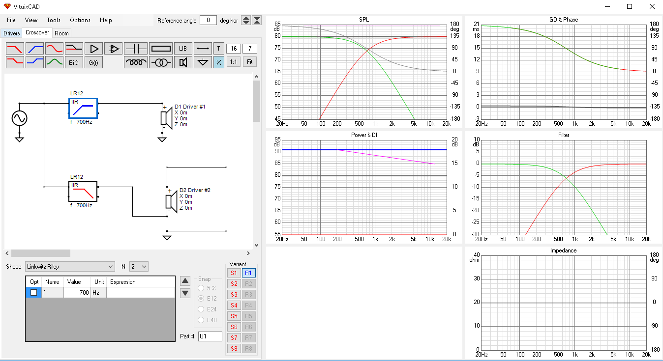

    700hz.
    2.ordens på 270.
    4.ordens på bassene.
    Summert etter Harsch filter metoden så unngår fasedrei :) Da utnytter en delay mellom bass og horn så kjører ikke delay på bassene.
    Spesiell sak som er litt kilen å sette opp, jeg måtte simulere det på forhånd.
    oks81
    29.10.2012
    12.868
    11.468
    Hjemme
    Står litt om det her:
    Nikko03
    15.11.2008
    4.465
    2.953
    Jeg er glad du solgte 2350 horna til meg før du fant ut av den Harsch filter metoden. Ellers kunne jeg risikert å ha dårlig lyd 😂😂
    tofter
    21.02.2006
    723
    510
    Spennende dette med "harske" filtre 😁 har sansen for slike smarte metoder som kan brukes med relativt enkle midler!
    Mener jeg har sett en oversikt over fasevridning og summering ved å mikse forskjellige filtertopologier tidligere, hvor målet var bratt deling og jevn fase. Klarer dessverre ikke å finne igjen nå, kanskje noen andre sitter på en link?
    oks81
    29.10.2012
    12.868
    11.468
    Hjemme
    Et 1.ordens filter har ingen fasedreining. Summering er nede ved -3dB
    Hver av driverne dreier 90 grader, men dette snur seg tilbake pga filterets utforming.
    Ikke gidd å kjøre 1.ordens filter på en 15"bass/horn høyttaler. En presser driverne for langt.
    Et 2.ordens LR summerer ved -6dB. En får 180graders fasedrei. En må snu polaritet på ene driveren.
    Et 4.ordens LR filter summerer ved -6dB ned og en får 360 graders fasedrei. Driverne har samme polaritet.
    På en toveis horn/15"bass høyttaler som jeg har vil jeg anbefale bare gå rett på 4.ordens LR.
    Da utnytter en driverne på en god måte så en ikke presser for mye, og det er enklere sette delay i DSP for en snur bare polaritet på ene driveren og jobber frem en dyp dip ved deling.
    OBS! En kan ikke sette delay med meterstokk! Bassdriveren er treger enn kompresjonsdriveren! En må måle!
    Men tenk at bass driveren er tregere så en tenker seg en fysisk kortere avstand mellom kompresjonsdriveren og 15" bassen.
    Det tok lang tid før jeg fant ut at her er et evig problem, og fikk en forklaring på det.
    Her hos meg har jeg funnet ut kan trekke fra rundtom 10cm på delay.
    Harsch filter slik det er satt opp hos meg:
    Filteret består opprinnelig BW4 lavpass og BE2 høypass med ønsket delefrekvens. Jeg har tilpasset så det passer bedre her derfor er det LR4 800 på bass og BE2 750 på horn.
    Det passer så slipper et EQ punkt på hornet rett under 1khz. og søkket i midbass gjør bare posistivt her.
    Krysning på deling er ved 700hz og -3dB, en presser driverne litt mer en med vanlig LR4.
    En kan legge merke til at bassdriveren er flyttet frem 223mm. Det står: Z = -223mm. Dette er målt delay fra tidligere.
    Setter en kompresjonsdriveren bakover 223mm istedenfor så simulerer ikke Vituix dette skikkelig.
    En kan se på den grå linjen på SPL vinduet, det er fase. En får en hump litt over deling, men ellers ender med slippe full fasedrei som med et ordinært LR4.
    Skal en sette opp Harsch ville jeg ha satt opp med vanlig LR4 først så en får målt frem eksakt delay først.
    Deretter simulere så en finner ut om det er behov for delay på noen måte. Jeg hadde flaks og slipper kjøre noen delay.
    Så er det sette deleflanker og hele sulamitten.
    For å måle fase tok jeg mic helt i lytteposisjon, gatet måling noe for å finne en slags fase og se hvordan det oppførte seg.
    Jeg sammenlignet fase mot det jeg målte med LR4, og det stemte noenlunde med det som er på simulering.
    Lydmessig med dette filteret får en større sammenheng, jeg har sittet på samme låt og switchet mellom vanlig LR4 og Harsch filteret.
    Så det er hørbart.
    Dette er ikke noe jeg har klart å famle sammen helt alene.
    Vil takke @Snickers-is som kommer med ideer så har jeg vert prøvekanin og målt og herjet.
    Resultatene har vi sett på og gjerne blitt litt klokere begge to.
    Kanskje han ikke ble klokere og så for seg hele greia i forkant, men jeg ble i hvertfall det :)
