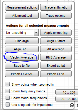

    Etter dette så skal en generere Vector Average av alle målingene, en ender da med en mono måling.
    En kjører Vector Average inn i EQ, tegner targetkurve, og kjører autoEQ.
    Vector Average smoothet jeg enkelt 1/3.

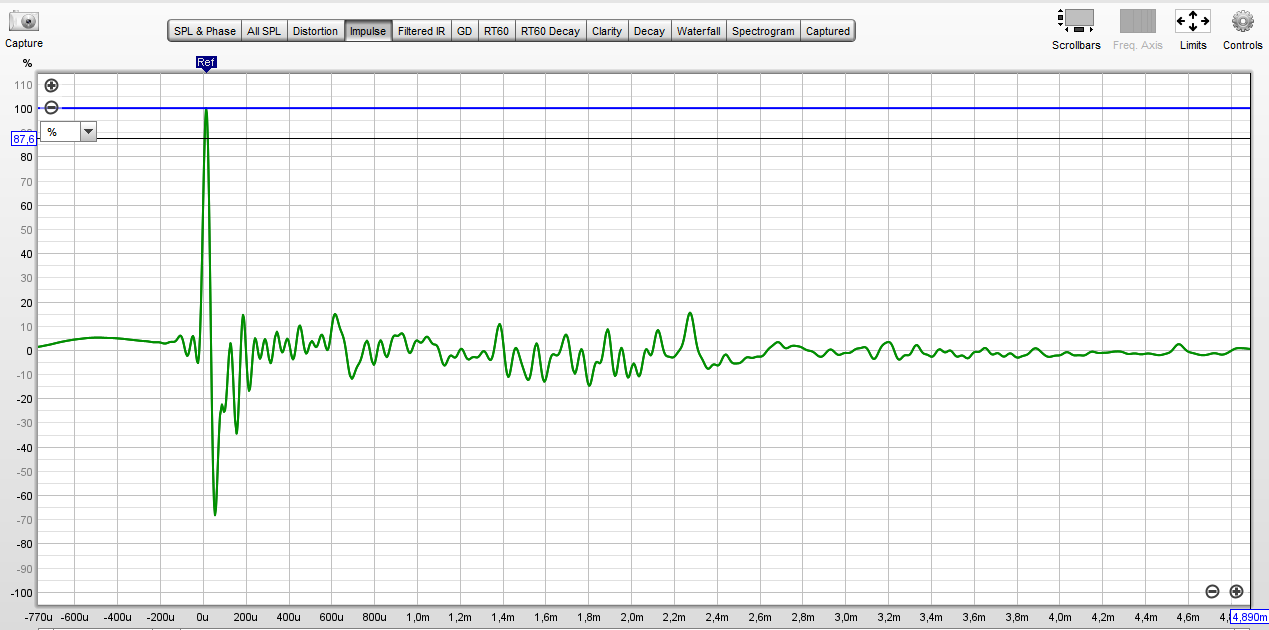

    Her er litt uinteressant målefjas, i dag impulsrespons:

    Meget interessant. Det skulle vært interessant å vite hva den høyfrekvente informasjonen på halen egentlig inneholder. Hva tror du evt om å forsøke å kombinere dette med periodegating? Kanskje 15 elns?

    Rotet som blir borte mellom 500us og 2,6ms har en forsinkelse på 17 til 90 cm. Er dette refleksjoner som kommer fra nærområde rundt mikrofonen? I et lite rom kan de mellom 1,5 og 2,5 ms være førsterefleksjonene fra gulv, vegg, tak
    Store rom og lang lytteavstand får refleksjoner ennå tidligere fra f.eks gulv
    Og de målingene gjenspeiler vel kun diskanten i oppsettet?
    Målet med det Oks gjør her er vel å skille korreksjon av høyttalere og rom. Det er jo egentlig det samme som du har gjort, bare at du har brukt gating og smoothing fra det lokale byyggevareutsalget, mens Oks bruker multipunkt for å få samme effekt.
    Stuebordet som er i glass og er en kjempesynder, og ble ikke flyttet en eneste millimeter under målingene.
    Men en ser at klarer faktisk fjerne ganske mye av påvirkningen fra bordet.
    Neste gang skal måle tar jeg bordet vekk.
    Målingene er fullfrekvente, anlegget er satt opp med passiv deling nå.
    DEQX kjører litt enkelt basskorreksjon bare med vanlig EQ.
    REW/rePhase løsningen er vanskelig å lage til med deleflanker, så det kjøres fullfrekvent.
    Korreksjonsfilen er mono så begge høyttalere spille likt og er dyttet inn i Roon.
    Med så mange målinger så får en et godt grunnlag også for basskorreksjon.
    Egentlig blir hele greia winwin med mange målinger imo.
    Drar ned refleksjoners påvirkning over Schrøder, jevnere forhold for basskorreksjon under Schrøder.
