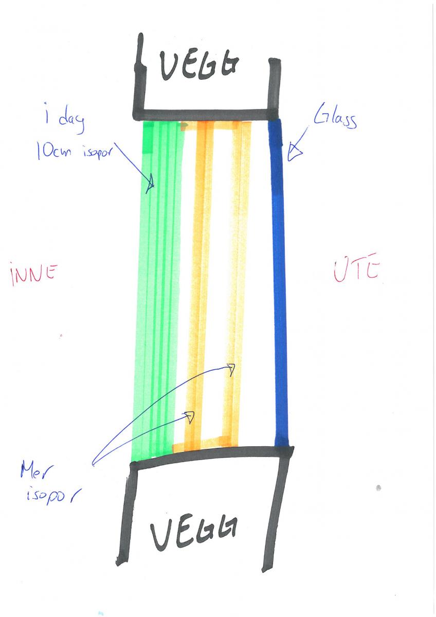

    Dagens lyttebesøk ble utsatt til onsdag, så om noen har lyst på en liten lytt mellom 2100 og 2300 i kveld, så er døren åpen.
    Grafene over er et resultat å dekke vinduskarmen med en 10 cm isoporplate. Siden veggen er så tykke (LECA ISO 35) så er også vinduskarmene veldig dype, og det er plass til en 10cm plate til evt 2 x 5 cm. Men vil det bli bedre da...?
    Lyd er jo trykkbølger i luften og isopor er jo lufttett.
    Så for å settte vinduet i bevegelse - så må enten luften komme rundt kantene, ellers så må platene settes i vibrasjon og overføre lydbølgende til luften bak platen.
    Det er nok det siste som skjer - og da tenker jeg kanskej at jeg kunne lage en 2-3-4 lags sak, hvor jeg lager feks 2 cm mellomrom mellom hver plate. Vil noe slikt fungere - eller tenker jeg helt feil....

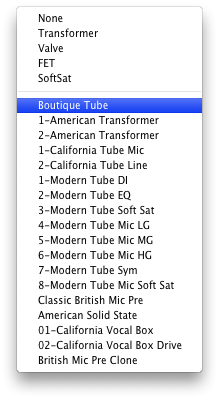

    Ja, også dette med rørlyd da....Jeg føler vel at det spiller mer organisk og mer naturlig enn noen gang...og jeg tror også det er litt mer å hente - så får vi se...jeg skjønner hva du mener....og jeg ønsker mer av det, jeg er bare usikker på om det har med rør å gjøre....
    .....Kanskje noe slikt?

    Emulering blir ikke det samme, langtfra det samme. Det vet jeg etter å ha emulert rør på tusenvis av spor i studio opp gjennom årene. Riktignok blir algoritmene mer og mer avanserte, men den form for effekt rør kan ha på høyttalere kan du ikke emulere. Og som nevnt, det blir aldri helt det samme med emulering selv når det tas med i betraktningen.
    En annen sak er at det kan tippe et digitalt system i riktig retning, så det har absolutt noe for seg. Men som faktisk erstatning for rør, tror ikke det.
    Reaksjoner: JK

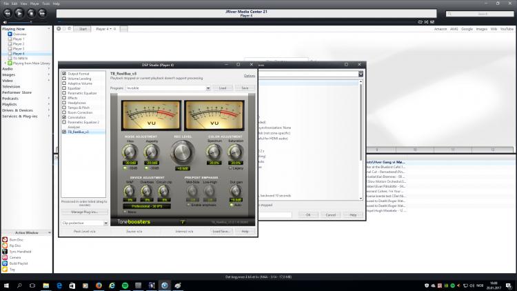

    Har rør, jeg, i den ene ampen, men har likevel lagt inn en liten transformator- emulering i tkr Towers. Ikke blant de mest utpregede emuleringene i arsenalet mitt, men en liten "touch" som gir ørlitegrann farge på lyden. Liker det! :)
    8x12_TOM
    Når jeg blir gammel skal jeg også ha rørlyd, men akkurat nå vil jeg prøve å dra den rene digitale lyden så langt jeg klarer. Er i startgropa og tror også dette kan bli ganske så troverdig
