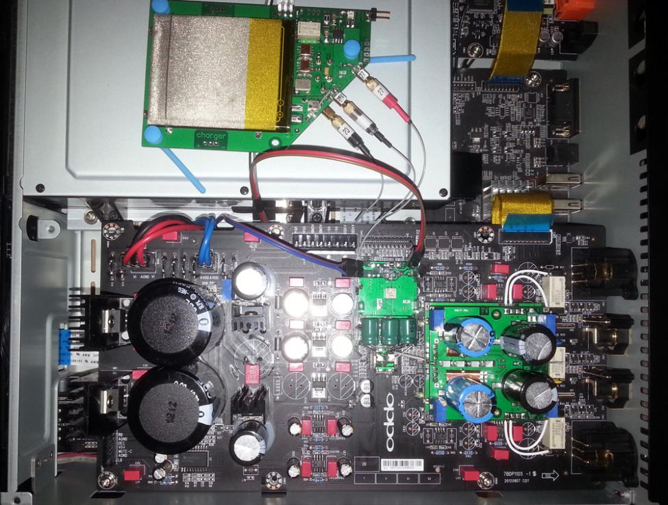

    105 oppgradering
    Eg fikk igjen min Oppo 105 frå oppgradering for ca 2 måner sien, å tenkte eg skulle legge ut noken bilder av ein helt fantastisk jobb som vart gjort på den.
    Eg vill ikkje gå for teknisk inn i hva som er gjort med den siden eg ikkje har nok kunnskap til det selv. Så det får heller han som har gjort jobben svare på :)
    Den er faktisk bitt oppgradert av ein her i Norge så enn slipper å sende den utenlandsk :)
    Her er meir info og bilder Oppo`s BDP105 - discussions, upgrading, mods... - diyAudio
    Vis vedlegget 322882 Vis vedlegget 322883
    hva ble bedre etter oppgraderingen:confused:

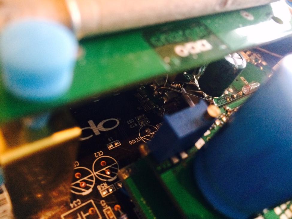

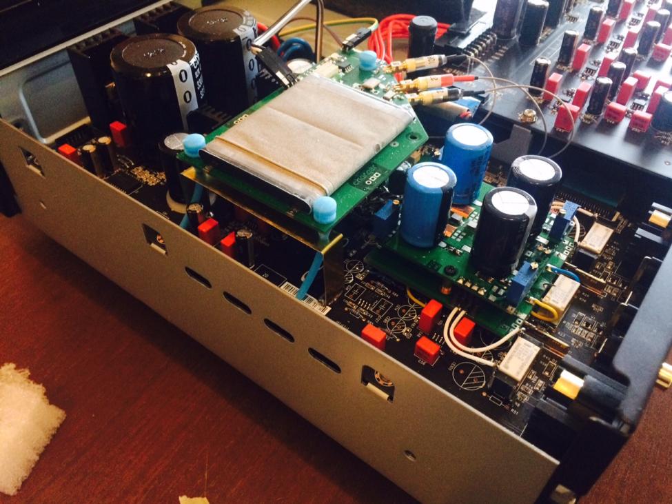

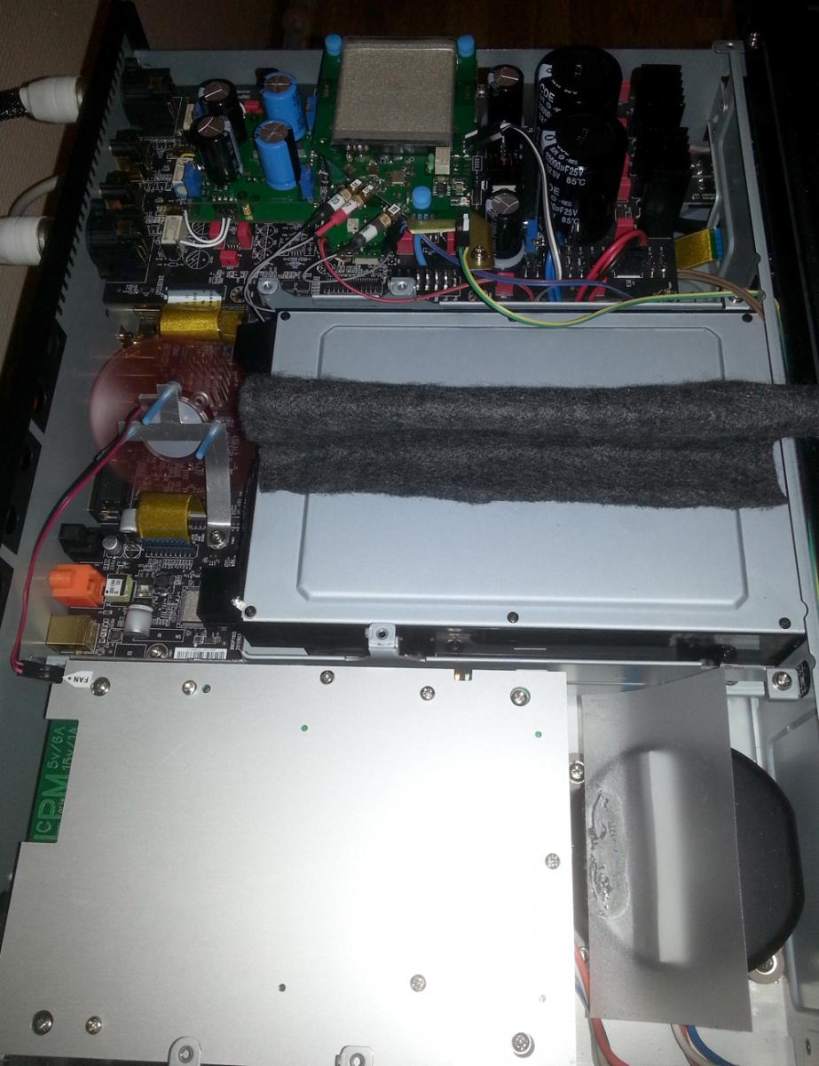

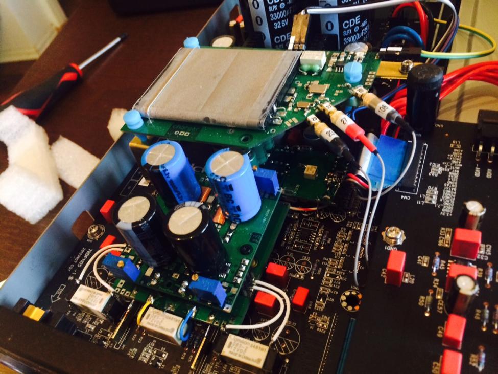

    Sven_Palvig
    10.02.2002
    4.024
    1.860
    Sjælland. Danmark.
    Meget interessante billeder. Tak for dem. :D
    Det ligner en flad Duelund kondensatorer, der er brugt omviklet med noget gazabind. De lyder godt.
    Sabro chippen kan desværre ikke spille DSD i øvrigt. Men den er vellydende.

    ES9018 Sabre chip-en spiller faktisk DSD i alle Oppo produkter. Derfor det brukes denne chip-en som DAC enhet. I BD spillerne det funker slikt bare med DSD filer fra hard disken koblet til USB portene.Ellers DSD det spilles som vanlig fra disk driveren. I Oppos HA-1, Sabre DAC chip-en spiller DSD opp til 384Khz fra USB IN porten.
    En liten beskrivelse av det som man ser på bildet ovenfor.
    For det første, på stereo kortet det er erstatt alle filter kondensatorene med bedre kvalitet og mer effektive komponenter. Hele klokke systemet til spilleren er sentralisert for batteri strømforsyning bruk. For DAC delen det brukes en helt spesielt komponent (SAW oscillator) 108Mhz. For prosessor og video chip-en det brukes Abracon og Connor oscillatorer.
    DAC-en analoge strømlinjer er forsynet fra en spesielt designet strømforsyning som simulerer et batteri.
    Etter DAC analog prosessering av signalet (XLR) det brukes et særlig designet kort, med OP1632 full differensielle opamper, hvor hver chip har eget ultra lav støynivå regulator (siste teknologi på markedet).
    De utgang kopling kondensatorene er erstatt med de riktige og de beste komponentene. Oppo kunne ikke bruke slike komponenter på grunn av produksjonskostnadene...
    Lyden og bildet ut fra en slik oppgradert enhet, må bare oppleves...

    Min oppfatning er at det blir det. Men en slik vurdering er vel nokså individuell... Omfanget av disse oppgraderingene, samt oppgraderingene i seg selv er annerledes enn det som tilbys av "Signature"... Resultatet er tilsvarende.
    For ytterliger detaljer og eventuell avtaler, ber jeg om å tas kontakt (PM). Stort sett det er snakk om en rekke/liste oppgraderinger som kan tilpasses på hver enkeltes ønske og i forhold til dets tilgjengelige budsjett.
