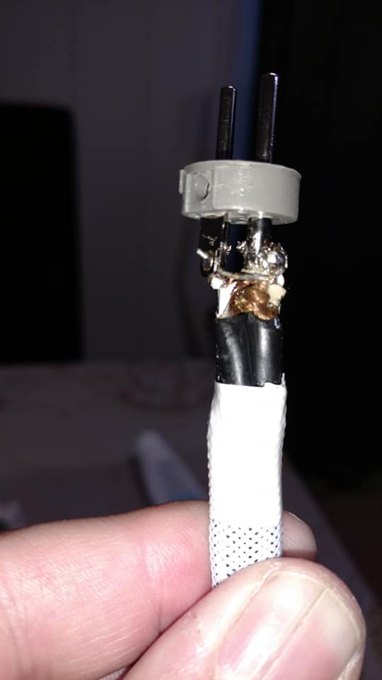

    Fytti katta! :eek:
    Edit:
    Trodde først det var en strømkabel, men uansett ikke bra.

    Er det ikke Paradox det handler om da?
    Men dette ser jo rett å slett farlig ut:(
    Ps, Var signalkabel ja.

    FOr å bruke skjerm i denne sammenheng må kabelen være to-leder pluss skjerm, slik at skjermen bare er tilkoblet jord i ene enden. I profesjonelle kretser ( ikke audio) heter det at skjermen skal være tilkoblet jord i senderenden.... så får nå de audiodidakte strides om ene eller andre enden..... Interconnects ( fullstendig idiotisk navn på"norsk") er kanskje oftest bare en leder pluss skjerm.... bortsett fra de som sverget til uskjermede kabler....
    Ja, det måtte jo da være en egen skjerm i tillegg til pluss og minus. ...som det er logisk i mitt hode å jorde mot kilden. (Evt. jorde alt i pre-en)

    Herregud som det ser ut :( hvilken kabel er dette?
    Du har fått svar ser jeg.
    Dette er signalkabelen jeg kjøpte sammen med høyttaler kablene.
    Så da kan folk se at Paradox er gjennomført (med dårlig håndverk)
    Ine123
    20.09.2013
    2.868
    4.772
    Halden
    Hei :)
    Krympestrømpe eller ikke, horribelt dårlige loddinger !
    Min yngste sønn på 16, som akkurat har startet på VG 1 elektro gjør dette bedre !!

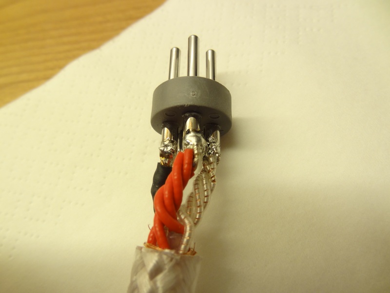

    carisma
    25.12.2014
    1.492
    916
    Det var litt elektro teip der. Men måtte fjernes for å se.
    Slik foretrekker jeg å gjøre slikt arbeid
    Vis vedlegget 506193
    Det er selvsagt svært viktig at loddetinnet ikke blir forbindelsen, men at det bare forbinder lederene.
    Jeg hadde også brukt en krympestrømpe over hvert forbindelsespunkt i etterkant.
    Ikke at det så så bra ut heller.
    Twsts
    26.08.2015
    458
    420
    Bodø
    Ser jo nesten så dårlig ut at det er gjort med vilje - for og se hvor langt man kan ta den og samtidig slippe unna

    Distinctive
    04.12.2006
    11.063
    3.596
    På meg virker det som at tankegangen var ‘skal jeg berike meg på pyramidespill eller kabelfabrikasjon? Skitt au, la vi prøve kabler først. Det kan vel ikke være så vanskelig.....’
    Jeg har faktisk problemer med å se hvordan det kan gjøres verre og tror nesten ikke det jeg ser.
    Moralen er: Vær skeptisk til enmannsfirma.
