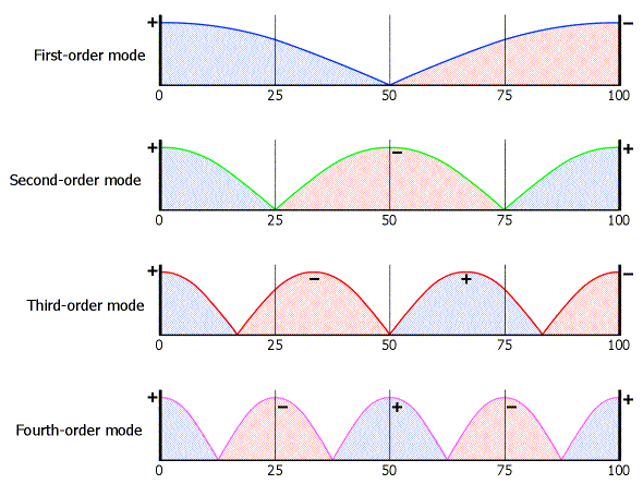

    Teorien her er at:
    Mennesker er tilpasset skarpe lyder. Vi kan lokalisere en impuls delvis fordi det tar tid før de stående bølgene etableres i
    rommet. Men lokalisering har også en annen årsak.
    Den andre årsaken er som vi så i ett tidligere innlegg, at stående bølger over litt tid kan ha en netto retning på grunn av
    materialegenskapene som bølgene møter i rommet. Lavfrekvent støy eller pulser vil sette i gang mange rommoder samtid,
    men tidsdifferansen mellom ørene (ITD) vil korrespondere med retningen (netto retningen).
    Netto retning på lydfeltet (intensitet) har med partikkelhastigheten å gjøre.
    Kilde: David Griesinger

    Her snakker du om forskjellige ting. "Skarpe lyder" inneholder helt åpenbart høye frekvenser. Prøv å Fouriertransformere en puls :)
    Stående bølger med en retning får man når den ene delen dempes og man ikke lenger har en ren stående bølge. Det er helt greit, men om mennesket kan oppfatte denne bevegelsen på frekvenser under 500Hz er uavklart.
    Edit: og når det gjelder partikkelhastighet lurer jeg veldig på hvordan øret oppfatter hvilken retning partiklene hadde før de kommer inn i øregangen.

    Svaret er nok at det vet de ikke. Luft er et fluid og partikkelbevegelsen følger trykkbølgene fordi det ikke er noen krefter som kan dytte dem i noen annen retning. Så når trykket øker inne i øregangen er det fordi trykket i omgivelsene øker (ved lave frekvenser) eller trykkbølgene følger kanalen inn (ved høye frekvenser).
    Så hvorfor mister bassen retning og trekker inn i hodet ved trykkmaksimum ved stående bølger? Etter hva du sier burde det motsatte skje.
    Jeg blir litt i tvil om hva du mener med "stående bølger". Fysisk sett er det en bølge der nodene er stasjonære fordi du har to identiske bølger som møtes så summen blir stående å svinge på stedet. Det er ingen grunn til at ikke denne trykkvariasjonen skulle forplante seg inn i øregangene. Ikke minst når bølgene i seg selv er vesentlig større enn øregangene. Da ser de bare en trykkfluktuasjon (noe som selvsagt involverer partikler som beveger seg frem og tilbake).
    Edit: Men hvordan er det med din modell: Vil ikke partiklene trenge inn i øregangen hvis de har en bevegelsesretning på tvers av øregangen?
    Nei, da står de i ro, beveger seg ikke på noen punkt. De er ute av fase.Det er noen få innlegg i starten av denne tråden med animasjoner hentet fra Dr. Daniel A. Russell. Fint om du tar deg en kikk.
    Tror vi snakker forbi hverandre, for din illustrasjon av stående bølger nederst i innlegg #1 er helt OK. Trykket fluktuerer (opp og ned) og partikkelbevegelsen fluktuerer (frem og tilbake). Mønsteret står stille. Stiller du deg der trykkfluktuasjonene er null vil du sannsynligvis ikke høre noe særlig, for det er ikke noe som driver partikler inn i øret ditt.
    Korrekt. Dette blir bra skal du se. Det som blir interessant er når du stiller deg der hvor det er trykk forfra, og der hvor det er hastighet fra siden. Men det tar jeg en annen dag. Det er metoden i ett nøtteskall og den kan høres.

    Symmetriske romnoder karakteriseres ved at trykket har likt fortegn på begge motstående vegger og har også ett
    trykk maksimum med varierende fortegn i midten av rommet. Asymmetriske romnoder har ulikt fortegn på de
    motstående vegger mens de har null trykk midt i rommet. I figuren under er altså 1.ordens romnode asymmetrisk,
    2.ordens romnode er symmetrisk osv.

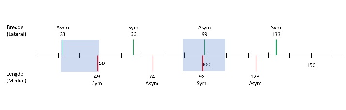

    Eksempel
    Jeg tar utgangspunkt i ett av Harman sine demorom. Rommet har en lengde på 7 meter og en bredde på 5,2 meter
    og er således større enn de aller fleste av våre lytterom. Vi ser bort fra høyden foreløpig. Figuren nedenfor viser
    asymmetriske og symmetriske romnoder i bredde og lengderetning.
    Den første figuren nedenfor viser områder med høyt trykk (rød) og områder med høy trykkgradient (grønn) hvor
    trykket endrer seg mest for 33 Hz noden i bredderetningen. Noden er asymmetrisk siden trykkmaksimum på hver
    sidevegg har motsatt fortegn og trykket er null i senter av rommet.
    Noden ved 66 Hz i bredderetningen er ikke vist siden den har ett trykkmaksimum midt i rommet. Denne noden er
    altså symmetrisk i bredderetningen. 33 Hz noden har altså maksimum trykkgradient i midten av rommet hvor
    trykkdifferansen mellom ørene er størst. 66 Hz noden har ingen trykkgradient i midten av rommet, men den har to
    slike punkt litt ut til hver side.
    I de andre figurene unnlater man å ta med trykkmaksimum i bredderetningen og tegner bare opp områder med
    maksimal trykkgradient med grønn farge.
    I lengderetning er man ute etter områder med trykk. Og befinner man seg midt i rommet (som denne analysen tar
    utgangspunkt i) så finner vi at de symmetriske nodene har trykkmaksimum i midten av rommet. Noden ved 24 Hz
    er asymmetrisk og har ikke trykk midt i rommet. Neste node befinner seg ved 49 Hz og er tegnet opp i figuren i
    midten ovenfor med rødt. Trykk ved endevegger er også tegnet opp.
    Så langt burde dette være kjent stoff for de fleste. Men hva skjer midt i rommet om man velger en frekvens midt
    mellom 33 Hz og 49 Hz og eksiterer rommet med denne frekvensen fra en høyttaler i venstre hjørne. Man får
    hastighet i bredderetning fra 33 Hz noden og trykk fra 49 Hz noden i langsretningen. Vilkårene for å detektere
    partikkelhastighet er oppfylt og den tilsynelatende retningen i bassen vil skifte til venstre.
    Dersom vi plasserer enda en høyttaler i det andre hjørnet og spiller et stereosignal vil 33 Hz noden bare bli eksitert
    utelukkende av differansesignalet (forskjellene i stereosignalet) mens 49 Hz noden eksiteres fra sumsignalet. Så,
    dersom signalet inneholder noe som fluktuerer tilfeldig i fase, så vil den tilsynelatende retningen på lyden midt i
    rommet også fluktuere tilfeldig. Målet er oppnådd for denne frekvensen.
    Faktisk er det sånn at i det overlappende blå områdene på figuren ovenfor vil man kunne høre romlighet for frekvenser
    mellom 33 Hz og 49 Hz. Dette er vist i figuren nedenfor ved det skraverte området.
    Figuren viser også ett annet område hvor dette trikset fungerer. Noden ved 99 Hz har maksimal hastighet midt i rommet.
    På samme sted er det i langsretning en node med maksimalt trykk. For frekvenser rundt disse vil det også bli romlighet.
    Disse nodene er også tegnet inn på den tredje figuren som viser rommet hos Harman.
    Den enkleste måten å eksitere ulike noder med fasen til to høyttalere er nettopp å la sumkomponenten eksitere ett sett
    med noder og differansekomponenten eksitere ett annet sett med noder. Det er også mulig å plassere høyttalerne slik at
    en høyttaler eksiterer ett sett og den andre eksitere ett annet sett. Slik asymmetrisk høyttalerplassering kan jeg eventuelt
    komme tilbake til.
