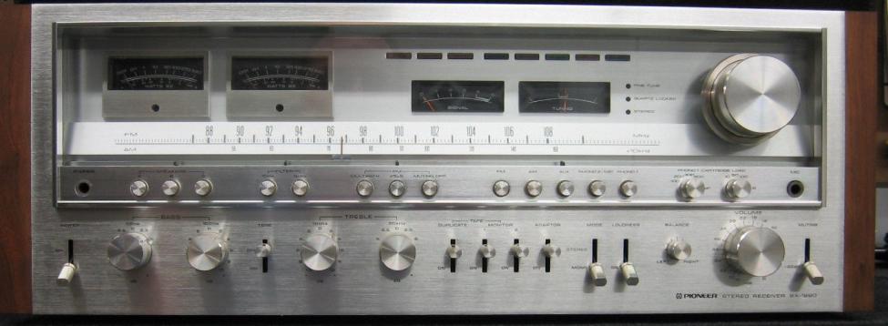

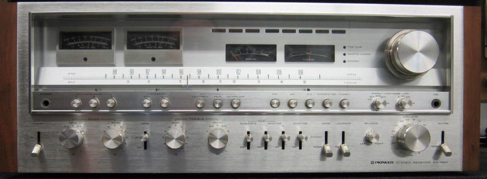

    Jeg er nysgjerrig på disse, DSS-10. Bildet er rappet fra bayen, hvor de ligger ute for salg akkurat nå.
    12.03.2012
    4.387
    8.274
    Laksevåg - Bergen
    Er tragisk at disse fantastiske maskinene "dør" når DAB ( Det Absurde Bullshit ) trer i kraft om noen år. Selv om forsterkerdelen kan benyttes, så er mye av gleden borte når den fantastiske lyden fra radiodelen forsvinner. Blir mer og mer imponert over lyden fra min TX9800. Ikke minst quarts-låsingen av radiosignalet. Måtte det bli lenge til digitallyd overtar.
