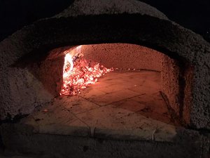

    Planlegger høstens DIY :) Fruen har en pilatesball som kan ofres på det kulinariske alteret, som form til kuppel :)
    Perlite og sement blir byggesteinene og dette blir et budsjettbygg.
    Gjorde alvor av planene etter litt forløsende inspirasjon fra denne tråden.
    Har stekt pizza i denne to ganger foreløpig og det gir mersmak 🥰

    Pass på, ellers kommer et interiørblad plutselig hjem til deg og lager en lengre sak om at røff look på pizzaovner er den nye vinen.
    Haha, selv om røft kan være tøft så vinner dette ingen interiørpriser - men har satt mange i min søken som ser langt "verre" ut ;)
    Fungerer dette bra så blir det trolig noen forbedringer til våren, blant annet ny plass, mer forseggjort base og isolering med keramisk isolasjon dekket av mørtel/slemmelag for værbestandighet. Time will sjåvv!
