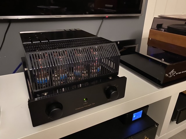

    Spore tilbake til PrimaLuna nå?
    Godt fornøyd med min PrimaLuna ProLogue two, på Klipsch RP280F vertfall.
    Men fått igjen effekten min nå, så blir nok lagt ut på finn begge deler.
    Å sitte med et anlegg som ikke blir brukt er i mitt hode bare tull.
    Eller skulle jeg solgt mine Usher? Faktisk ikke testet PrimaLunaen på de enda. Det må vel gjøres i løpet av dagen 😊

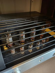

    Koblet PrimaLuna opp til mine Usher dancer mini 2.
    Ikke testet på musikk enda, men ser på tv. Lover godt og virker som det er bra med krefter. 😊
    lovemusikk
    22.11.2009
    9.578
    2.935
    Vet ikke om det kommer frem, men er en grovi bass her også, som den henter frem. Låter flott.

    Skal plukke opp min første rørforsterker i morgen, en ProLogue 2. Det blir utrolig spennende å høre.
    tobyt
    25.12.2008
    194
    223
    Buskerud
    Ja absolutt! Jeg har drømt om å prøve rør - og spesielt Prima Luna helt siden jeg hørte en demo for noen år siden.
