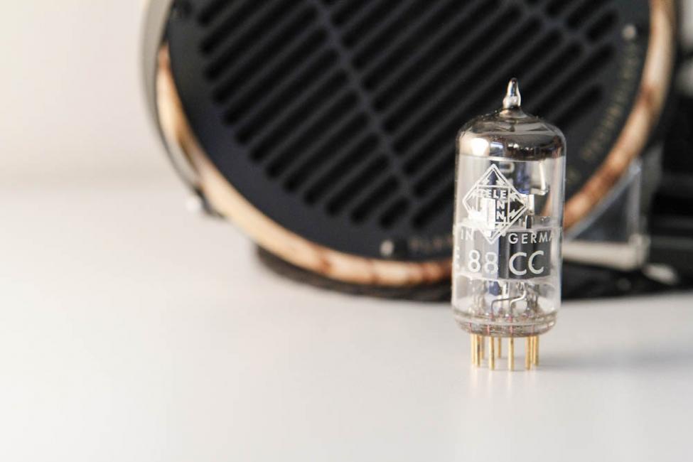

    Jeg har en forkjærlighet for HE-500 på denne ampen med 6n23p Har bestilt noen nye rør for å se om dette kan endres. Rangert etter "best":
    Telefunken <> E88CC / 6922 NOS-6922-TELE
    6922 / E88CC SIEMENS NOS-6922-Siemens
    Tesla E88CC / 6922 Steel NOS-6922-TESLA
    Electro-Harmonix 6922 EH EH-6922
    Electro-Harmonix 5751 EH-5751GP
    Merk at 5751-røret skal ha 30% mindre gain enn 12AX7 - så jeg tar en sjanse for å få erfaringen. Rørpakken over koster det samme som forsterkeren, men lærdom har aldri vært gratis.

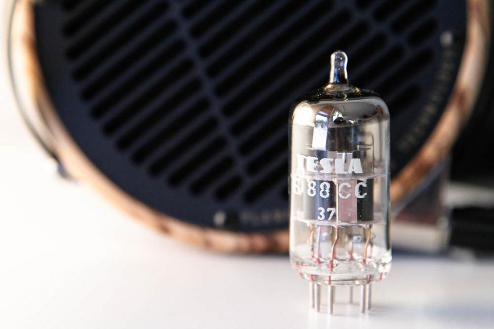

    Nå snakker vi! Dette er virkelig spennende Loevhagen, og jeg gleder meg virkelig til å lese dine intrykk etterhvert! Har du tro på at en oppgradert strømforsyning vil kunne gi ytterligere løft i lydbildet?

    Første rør ut (vel, egentlig inn) er Tesla E88CC / 6922 Steel Pin. Bias justert, og LCD-3 / HE-500 er lytteverktøy.

    Tesla E88CC er det røret av de fire jeg kort har prøvd som er mest farget i mellomtonen, om enn ikke så mye typisk "rørlyd".

    Telefunkenrøret spiller hakket klarere, uten den bittelille fargede mellomtonen. Til HE-500 så liker jeg Siemensrøret. Til LCD-3; the jury is still out.

    Et bilde av et godt spillende rør i PSii til LCD-3 og HE-500. :cool:
    Her er ett som er hakket mer nøytralt. Overraskende hakket klarere, faktisk. Noen vil nok elske dette Telefunkenrøret fremfor Siemensrøret. TFK må være som en definisjon av "Ikke typisk rørlyd. Ikke skarpt. Ikke pågående. Balansert. Nøytralt. Ikke noe farging. Klart som glass - og ikke lyttetretthet".
    TFK er et fantastisk godt rør, men også 20-30% dyrere enn Siemensrøret - som gir hakket mer farging av lyden (uten å være i nærheten av sirup overhodet) - med hva mine ører oppfatter som hakket større dimensjoner i lydbildet og bitte litt kledelig farging av mellomtonen i forhold til TFK. Disse to rørene ville nok delt massene ved et head-fi-treff.
    Teslarøret har markert mer farget mellomtone (husk at alt er relativt) - og inntrykk av mer bass - på en snodig måte. Selv om det rent umiddelbart låter svært bra, så ringer minnene i bakhodet om Siemens og TFK. Tesla er en gave til de som vil ha fremhevet mellomtone med littegran fetere lyd der. Ikke gæli til prisen mao. Anderledes enn originalrøret (6n23p fra 80-tallet). Orignalrøret er "bedre" enn Teslarøret på en bred betraktning av lydsignaturen. Tesla er for de som vil tune lyden en bestemt vei.
