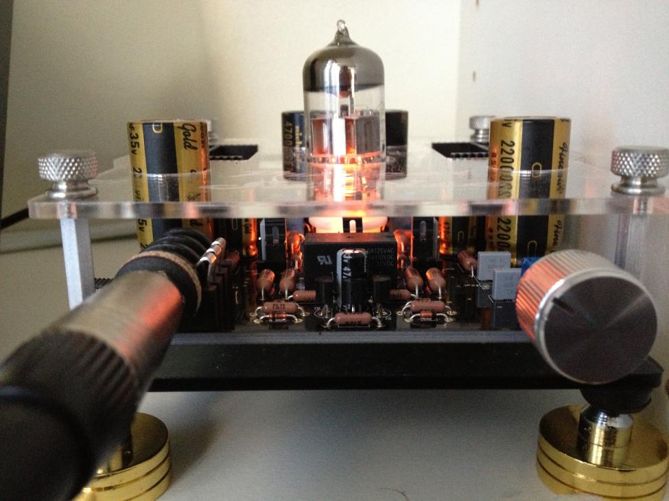

    Er en lykkelig eier av PS II nr K0023. Bygget forsterkeren selv, noe det ikke ser ut til at mange gjør her på forumet? Det tok 2-3 timer, og er ikke vanskeligere enn å lodde på en ledning. Settet kommer med mange poser der det står f.eks 3*R14 5k. Printet er jo veldig godt merket, og det blir nesten som de barnelekene der man skal putte stjerner i stjerner... mao veldig enkelt. Man sparer noen kroner, og så er det veldig morro..;)
    Når det gjelder rør, så har jeg prøvd det vanlige 6n23p røret, og et 12au7. Disse er henholdsvis 6V og 12V. Jumperen sto feil da jeg byttet, og det resulterte i at den ene kanalen var død. :cool: Får mao en god indikasjon på at man har gjort feil. Vet nå ikke om jeg hørte veldig stor forskjell på disse to rørene, men det kunne virke som om 6n23p var litt lysere, og åpnere.. mens 12au7 hadde en litt mørkere fremtoning.
    Uansett så har jeg lest denne tråden opp og ned før jeg bestemte meg for å prøve PSII. (hadde nesten kjøpt meg en G109s eller en Lyr... )
    Takker for god lesing, og for at dere overbeviste meg til å kjøpe denne perlen. (har nå lurt 2 kamerater til det samme...):rolleyes:

    Ja, venter på et rør fra garage1217. Husker ikke helt hva det var.. men tror det er samme rør jeg har, men med den reflektor plant greia..​
    Jobber i forsvaret, og det er en gjeng som har samlet en hel haug med gamle utgåtte rør der. Skal kikke igjennom 3-4 pappkasser med rør der for å se om det er noe jeg kan prøve. Ligger alt fra 450w radiorør der til bitte små greier..
    Tror jeg nok må lese meg opp på rør, har ikke vært borti det tidligere.
    Hadde jo vært artig å funnet et "Gullfunn" i en av eskene da. Problemet tror jeg er at man ikke vet om de er i orden, eller matchede.. men på den annen side så er det jo bare å prøve..
    Byggesettet er laget slik at en som ikke har tatt i en loddebolt hadde lett klart det. Synes forsterkeren er flott gjennomført ned til minste detalj. Det eneste jeg kunne tenkt meg i tillegg er skjema over forsterkeren
    Når det gjelder antall watt på loddebolten, så vet jeg ikke. Men jeg satt den på rundt 350 grader. Den er termostat styrt, men det skal funke fint med alle bolter som ikke er for store. De fleste tingene som skal loddes er jo motstander og kondensatorer så det går fint med det meste av bolter. Teknikken er vel å lodde lenge nok til at loddetindet flyter ut. Dvs at det flyter ut på loddepunktet, at det er svakt konkavt (ikke en boble/klump) og at det er blankt. En kald lodding blir ofte matt. Og det betyr bare at man bør ta bolten innom en gang til for å lodde på nytt. En kald lodding oppstår lett dersom man ikke holder det man skal lodde i ro i forhold til hverandre. Siden man bare lodder motstander ol, så er det bare å bøye litt på pinnene på baksiden før man lodder. Da flytter ikke ting på seg og man får en fin kontakt i loddingen. Et annet tips er også å legge en loddebro først. Man tar da bolten ned til benet som skal loddes, dytter tinnet forsiktig inntil der bolt og pinne møtes, før man flytter tinnet over på andre siden av pinnen som skal loddes. Når man lager en slik bro først, så vil varmen fra bolten ledes fortere rundt det punktet som skal loddes,og vips så er det frem med neste motstand.. ;=
    Det høres sikkert litt vanskelig , men det er ikke det..
    Og har du loddet xbox, så er den mye vanskeligere å lodde på, der er det jo bitte små loddepunkter, og smd komponenter...
    Det viktigste du gjør er å kose deg med jobben, og lykke til ;)
