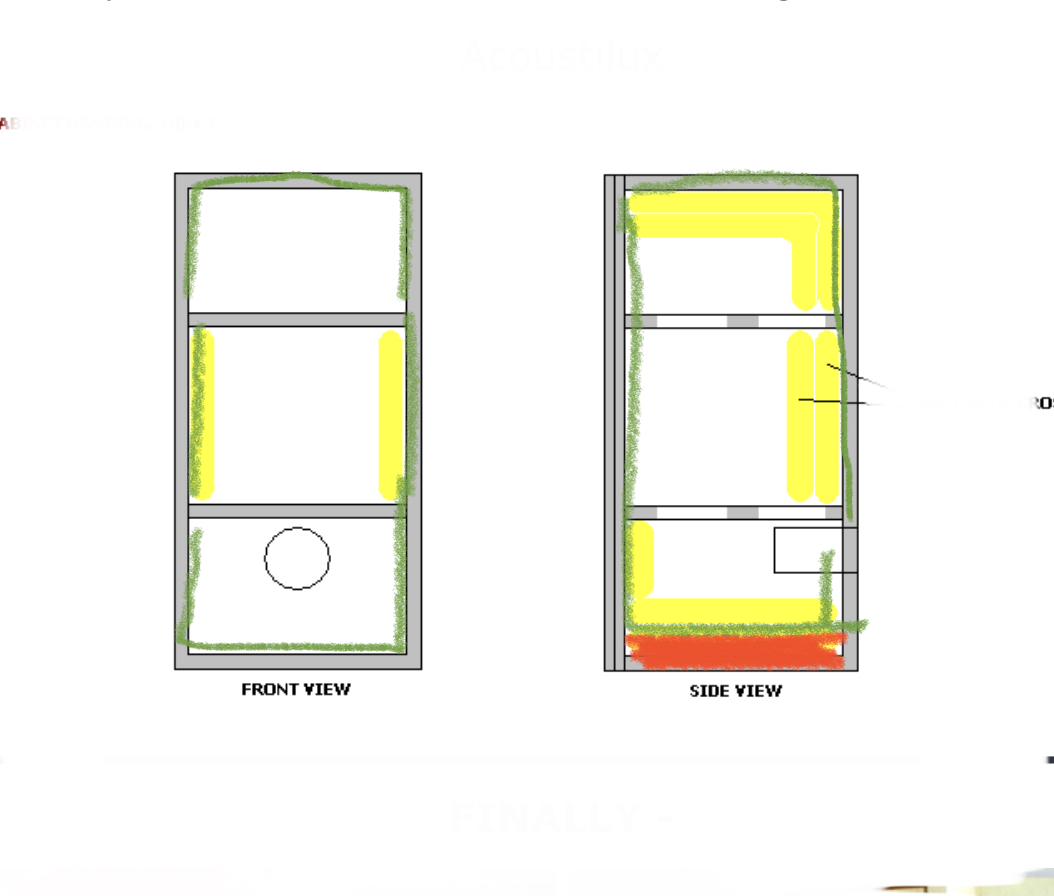

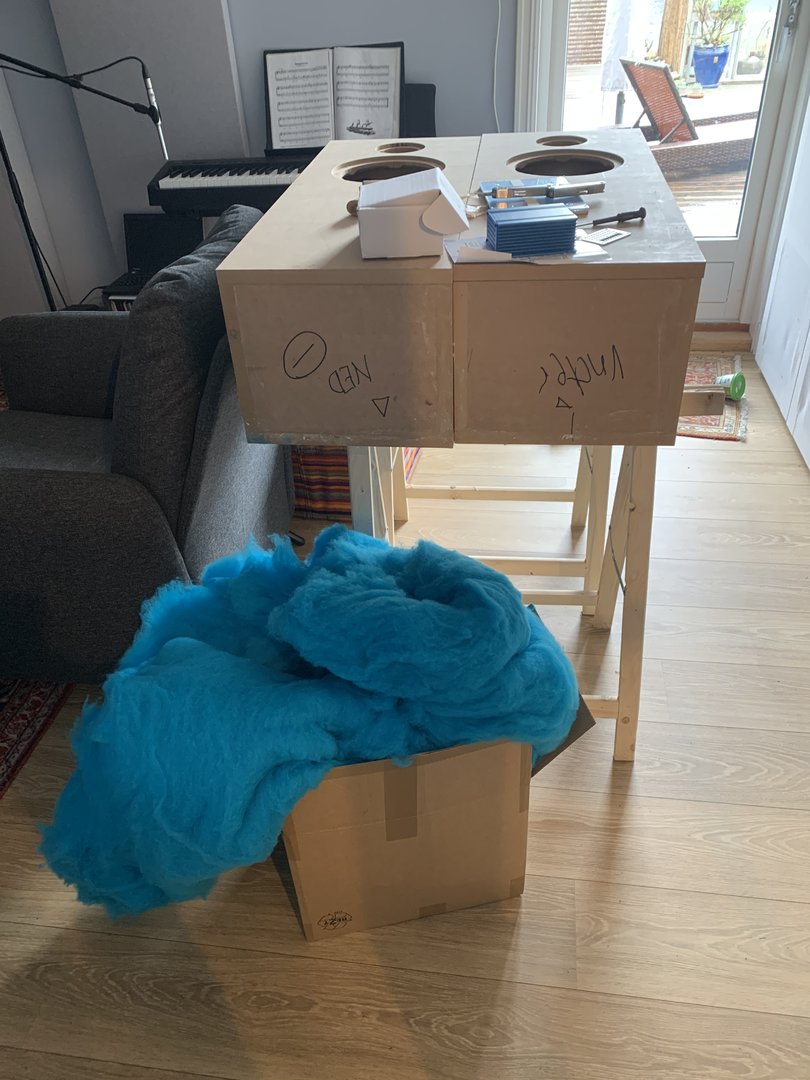

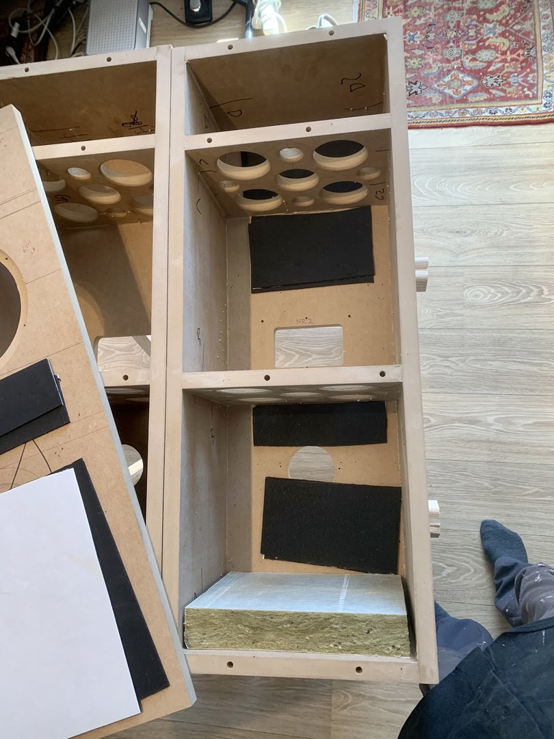

    Har skåret ferdig asfaltplater. De var veldig kalde da de har ligget i uteboden.
    Limer dem ikke på før de har oppnådd romtemperatur. Limer med gulv og vegglim da det selvklebende limet er for dårlig. Kan løsne på sikt.
    I og med at kabinettet ikke har avtagbar front eller bakplate så ønsker jeg ikke å bruke glava. Da har jeg ingen mulighet til å ettersjekke.
    Har skåret meg et par biter Rockfon 5 cm som jeg tenkte å ha i bånn med filt over og deretter hvit syntetull.
    Altså:
    Asfalt på alle flater limt med gulvlim
    1 cm filt limt med gulvlim (grønn)
    Hvit syntetull (gul)
    Den røde er Rockfon 5 cm.
    Innspill?

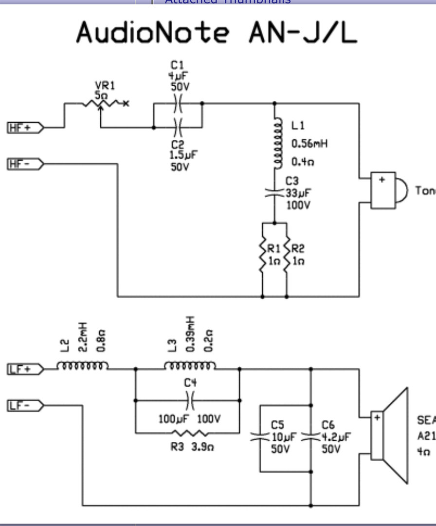

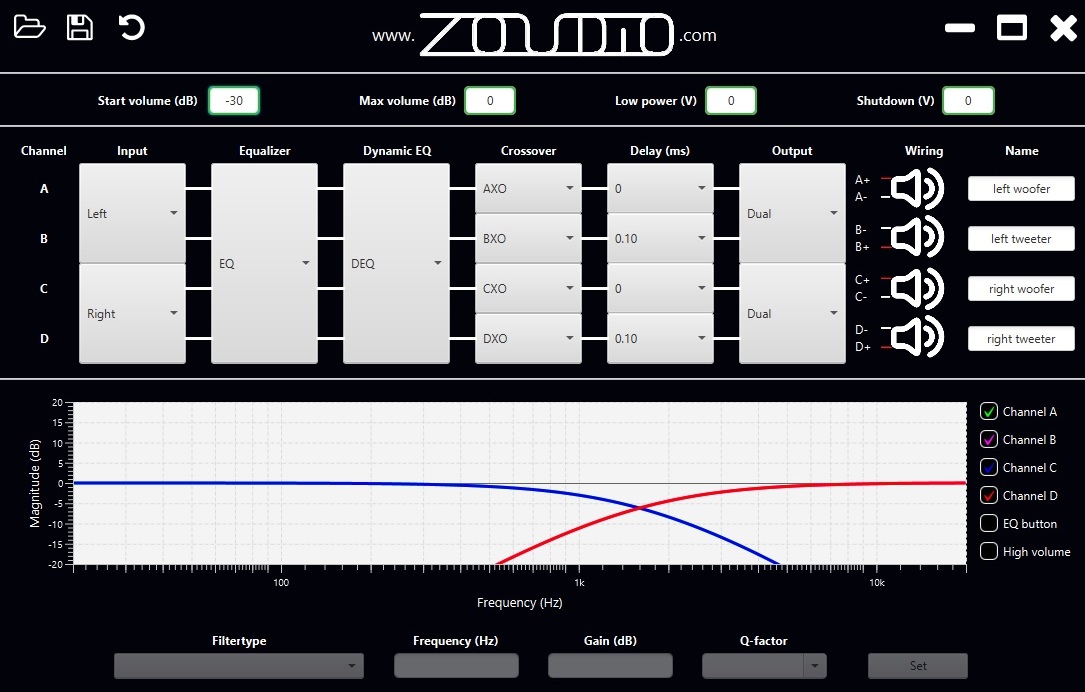

    Dersom jeg tester passiv deling i Bliesma & Audio Note høyttalerne er det nok lurt å se hen til AN sin egen metode med andreorden elektrisk lavpass av bassene ved ca 2750 Hz. En halv bølgelengde her er drøye 5 cm. Diskanten høypasses førsteorden med reversert polaritet. Det passer veldig bra med de fysiske avstandene.

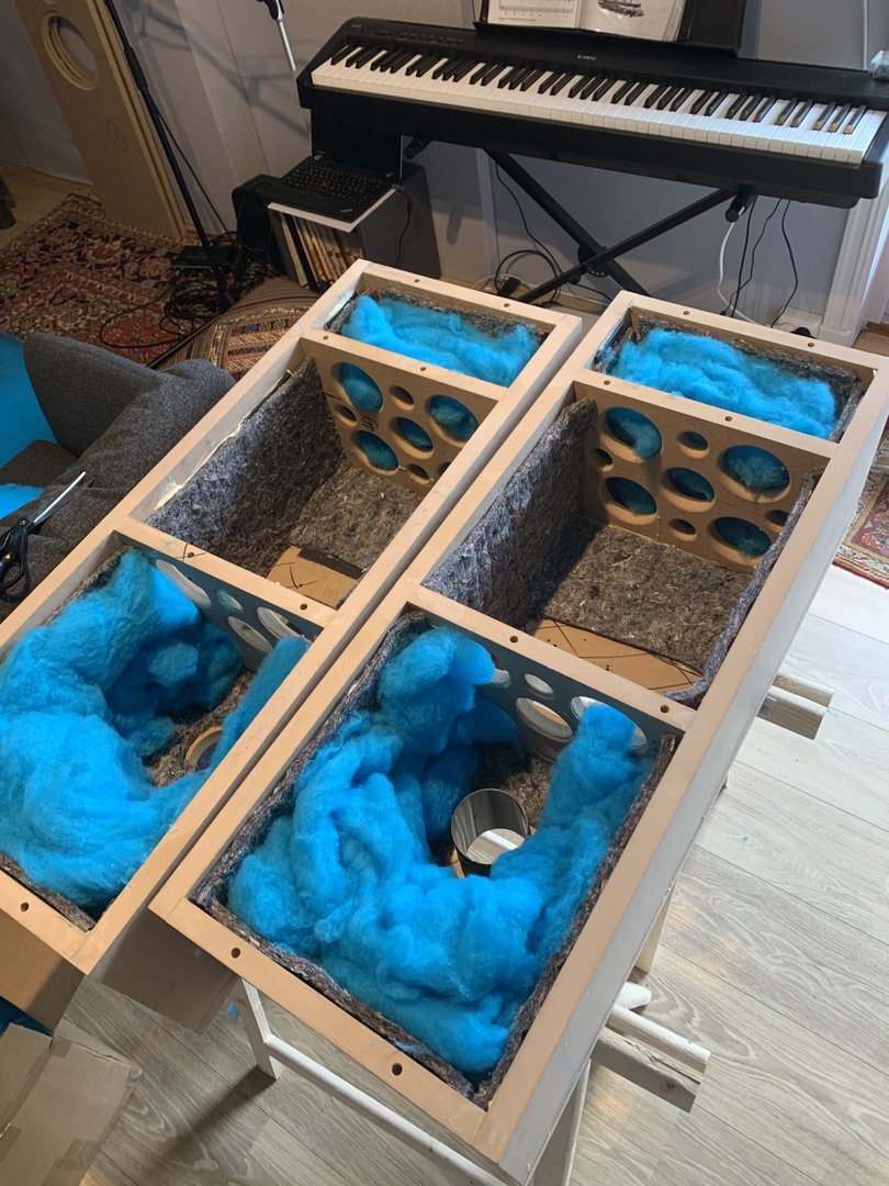

    I forrige uke fikk jeg limt på tykk filt.
    Og i dag kom en eske med kardet Merino ull i posten. Valgte en farge som passet til Audio Note bassmellomtonen. (Som om det skulle bety noe :) )
    Merino ull er et fantastisk materiale til å dempe med. Ingen tvil om det.

    He he

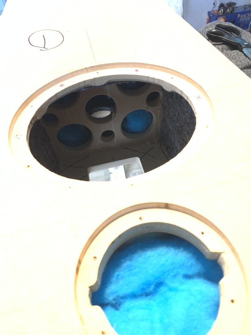

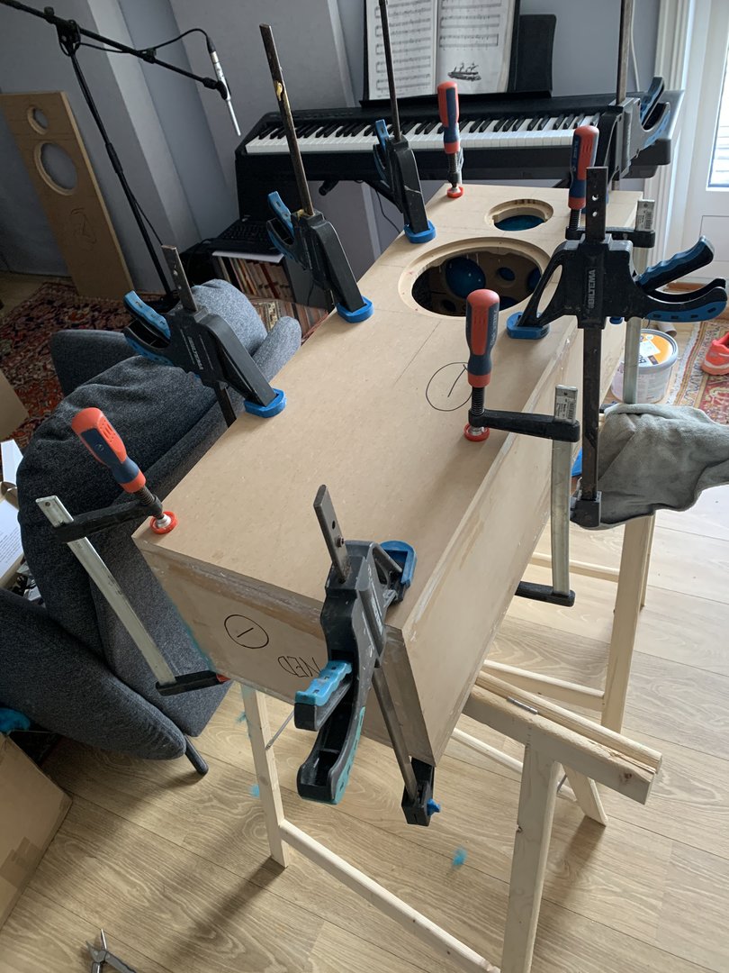

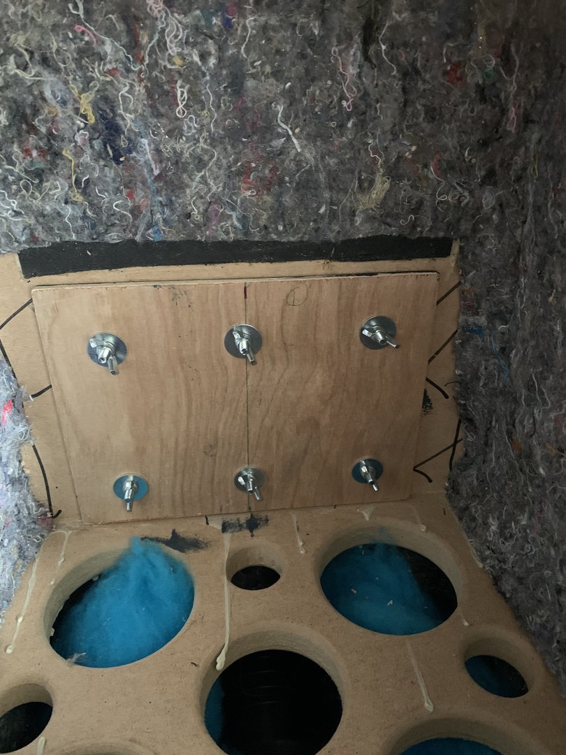

    Må fylle i nedre og øvre kammer før jeg limer på frontplaten. Jeg kommer til via bassporten og gjennom hullene til avstivningene ved behov. Kjekt at jeg avrundet hullene.

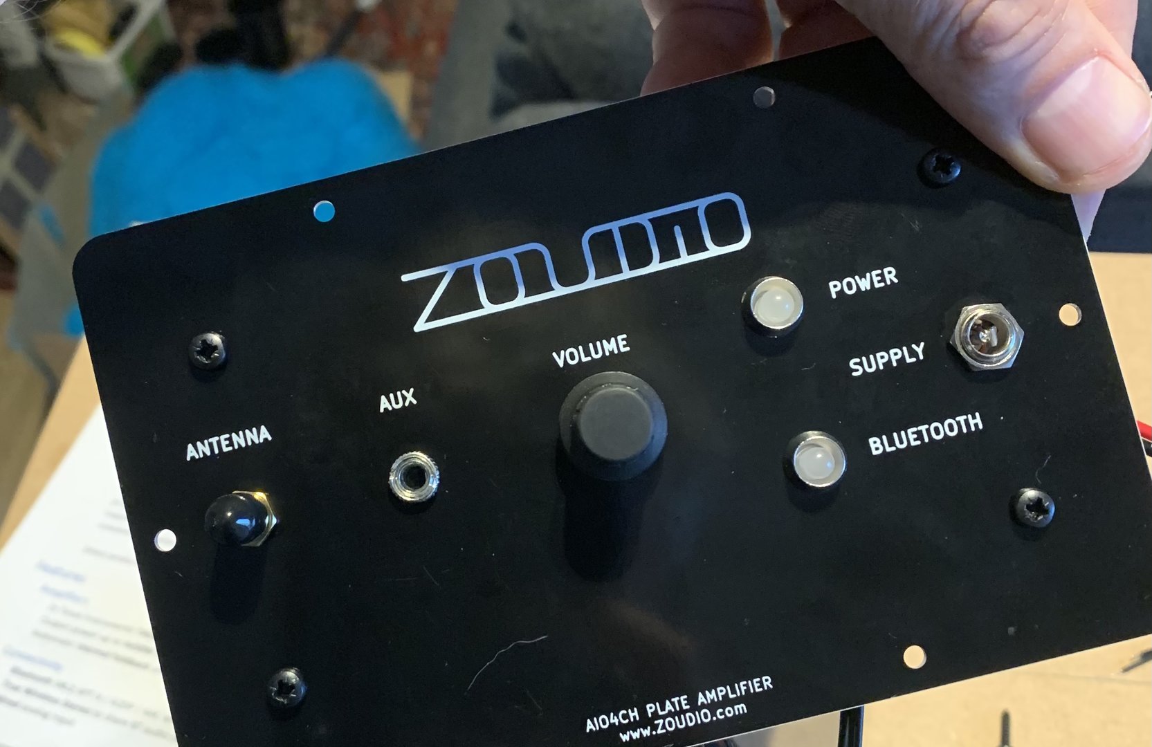

    Dette produktet ser interessant ut.
    Vi venter på lytteinntrykk og hvordan brukergrensesnittet er på DSP.

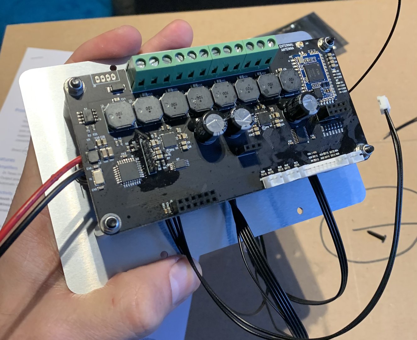

    Den leverer 4x30 watt i 8 Ohm ved 24V / 1% THD
    Det ser ut som at den kan kjøre som master og slave med True Wireless Stereo (stavekontrollen ville skrive Wifeless, kona ler her nå). Dvs at man kan lage 4 veis system.

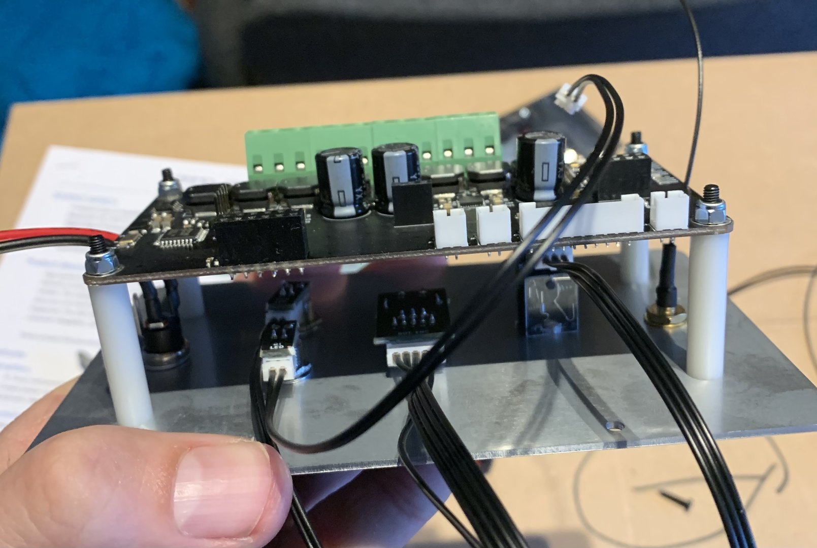

    Interessant tilbakemelding i diyaudio tråden:
    tpa3118 or 3116 even in 20dB gainsetting hiss a little, this board is quiet, probably because noise does not exist digitally. bass force is stronger than 3118/3116. treble smoother, but that may be absence of any noise? quickly switching psu's I do feel treble quality is more dependent on psu than with 3118/3116, with chinese 12v 6A for "hifi" psu the treble gets a little scratchy compared to very smooth with 15V Mascot 10A, mean to try MeanWell 24V some time soon.

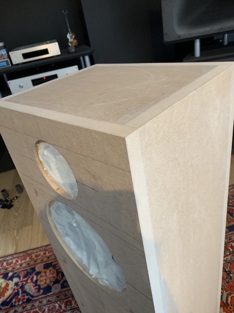

    En runde med 40, 80 og 120 med plansliperen så er det klart for maling av front og bakstykke samt finering av sider og topp.

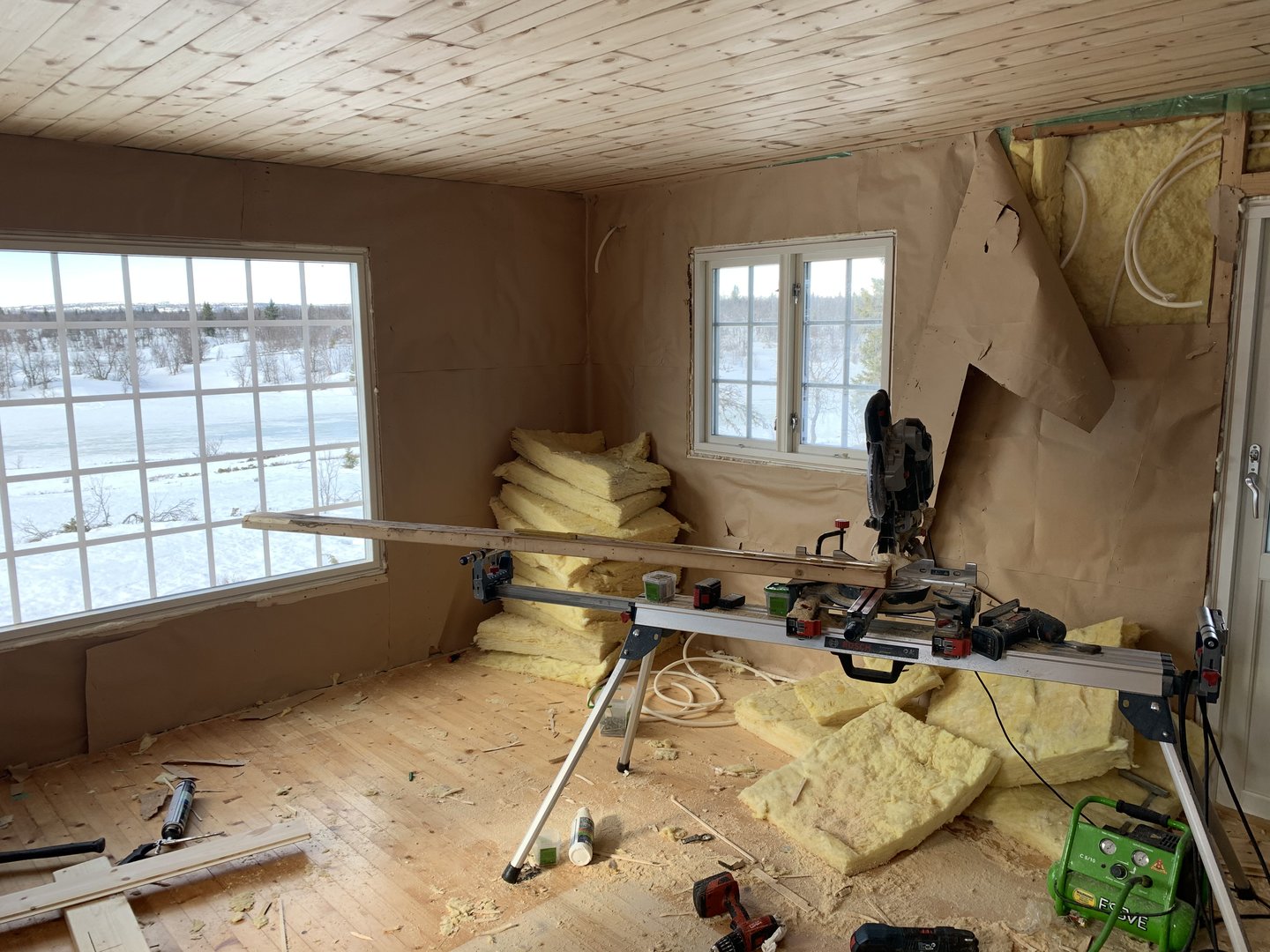

    Fullt prosjekt akkurat nå. Et lite vaskerom, to soverom samt en unødvendig gang er gjort om til et stort spisekjøkken på 22m2 med en nett klebersteins peisovn og panoramavindu mot sydvest. Lysinnfall fra 3 sider. Ingen gjenboere. Fritt utsyn i retning Valdres :)

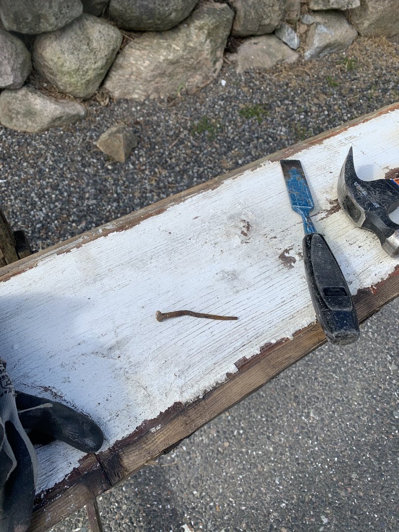

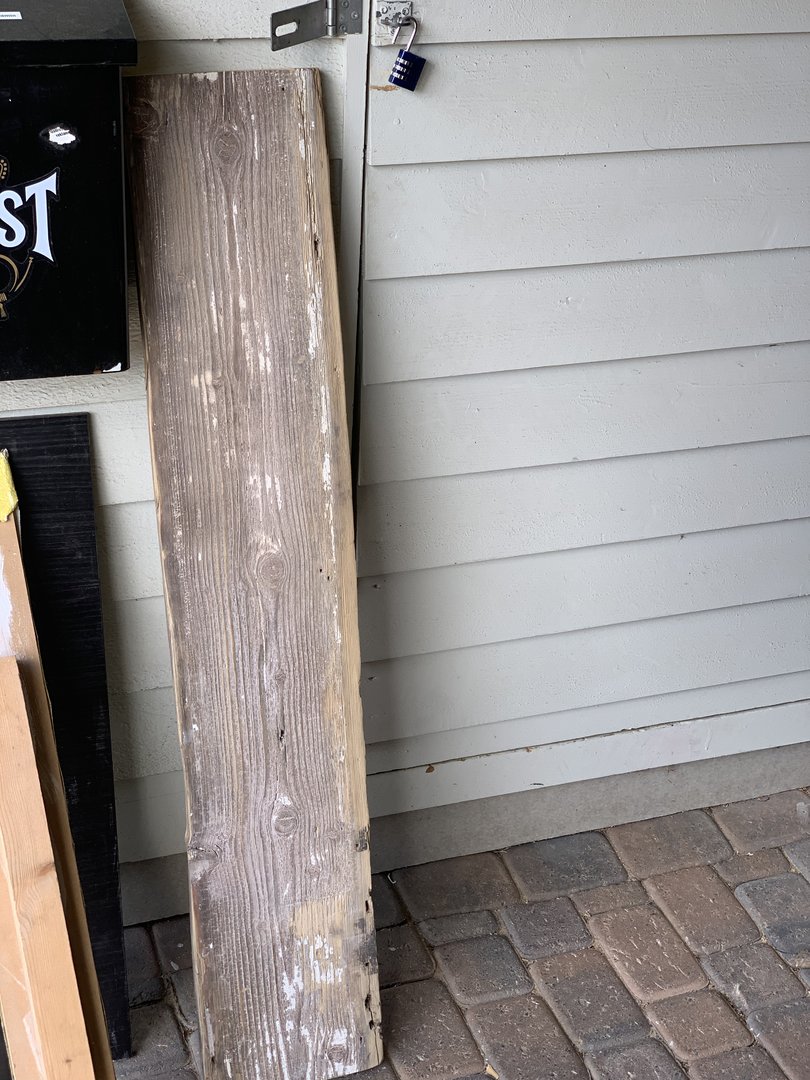

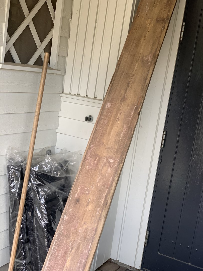

    Og kjøkkenet skal ha egenmekka fronter og hyller. Fruen har fått tak i låveplank fra Solli bruk skåret på oppgangssag før 1840.
    Første gangen jeg har trekt ut en 200 år gammel spiker.
    Her går det i alle mulige metoder. Sniffing av gammel maling og varmepstol. Stålbørste. Skrape. Sandpapir. Stemjern.

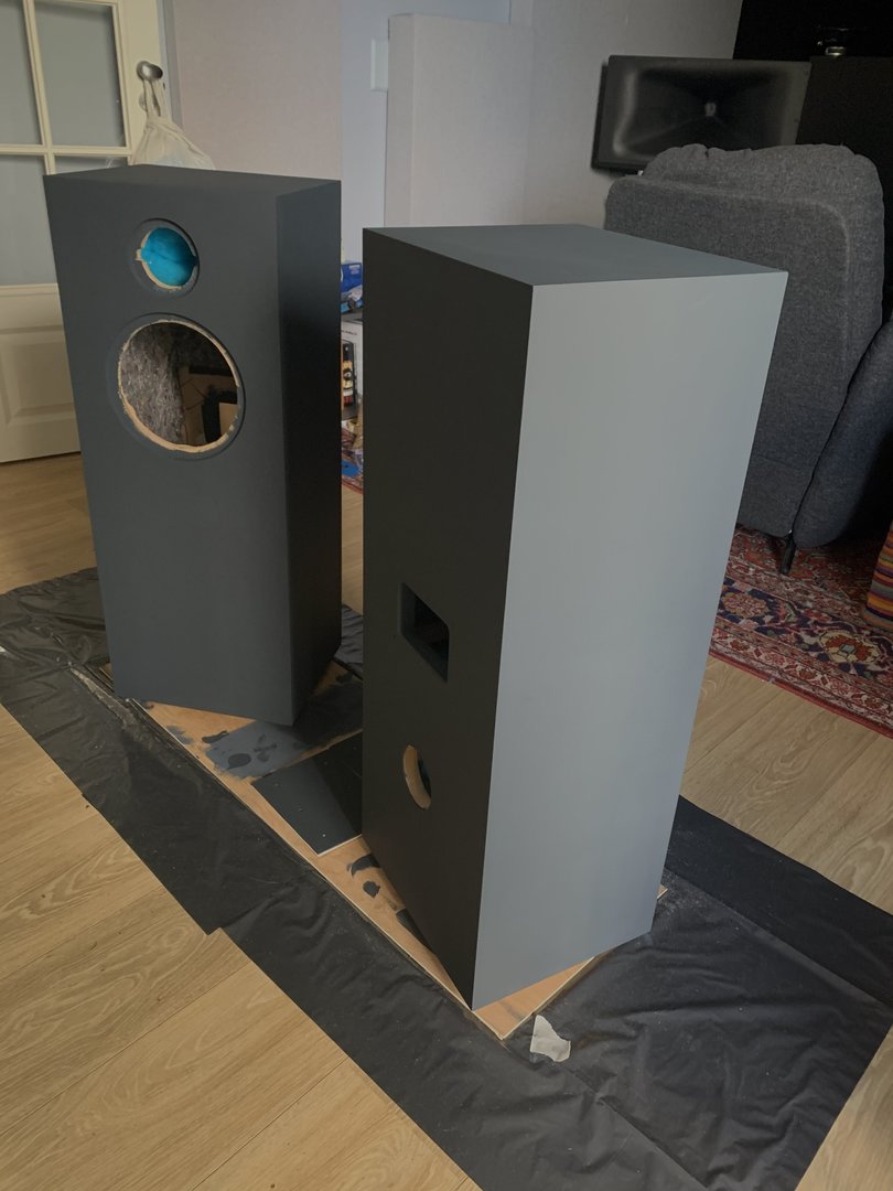

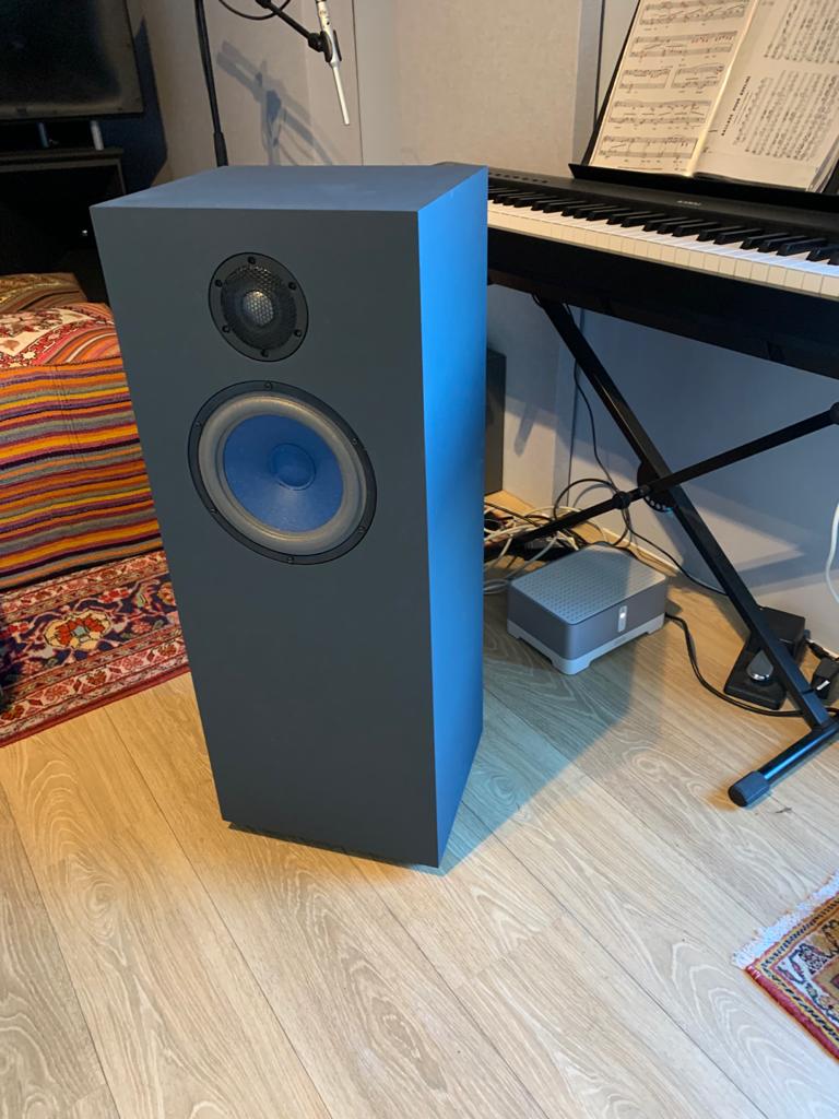

    1 mnd siden siste økt. Ferdig pussa. Finishen ble superb og razorsharp. Det betaler seg å være nøye.
    Malt tre strøk Jotun Sophisticated Blue supermatt. Det er en mørkeblågrå farge som blir lys i sterkt lys og mørk når det er lite lys.
    Dropper finer. Fruen ble fornøyd med et litt mer moderne uttrykk selv om hun synes de var litt digre :)
    Skal få seg et toppstrøk etter en runde med matte-paden.

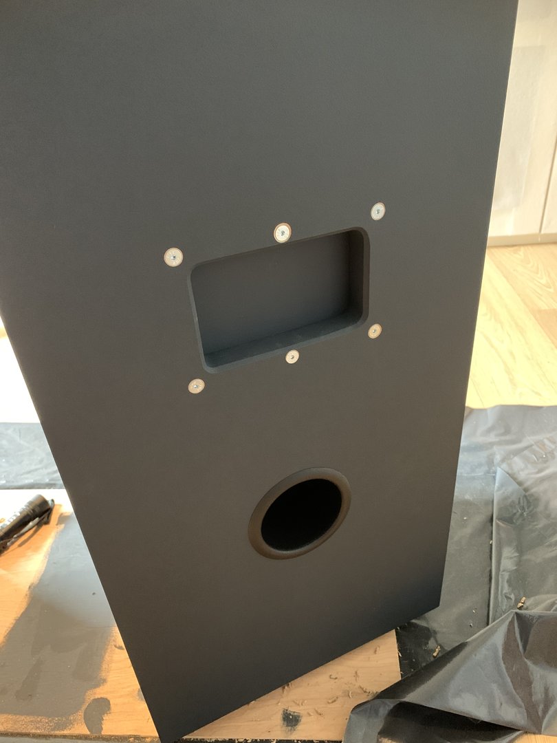

    Snart en mnd siden sist jeg hadde litt tid.

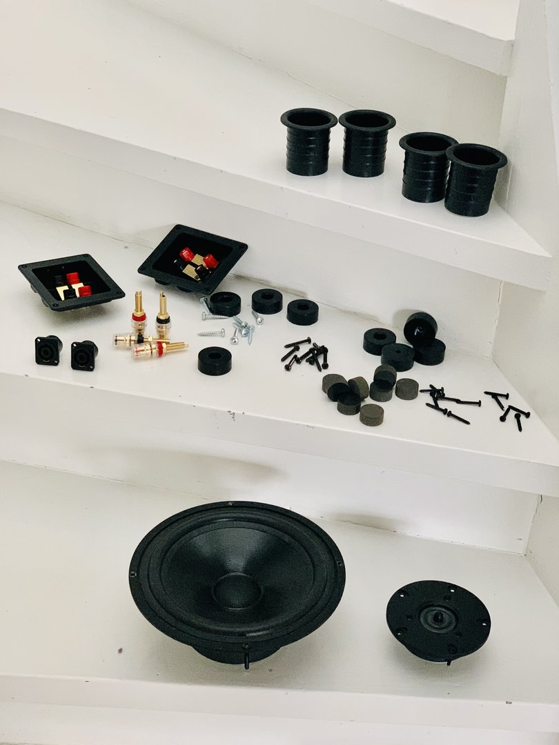

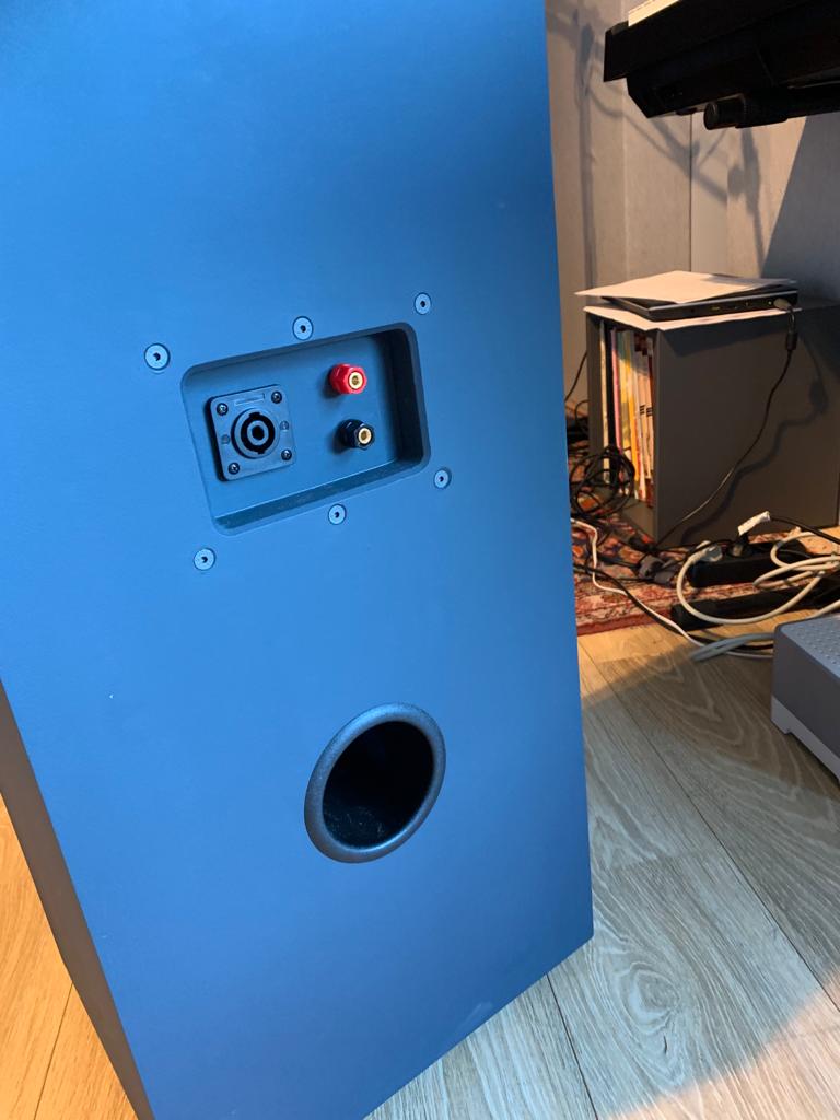

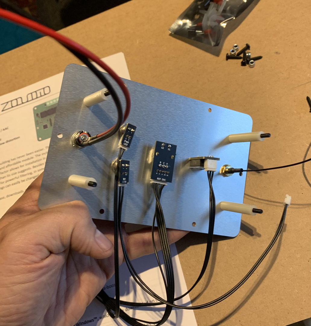

    Da er de modulære terminalplatene montert.
    Mulig jeg beholder de blanke skruene. Det blir litt avhengig av type terminaler.

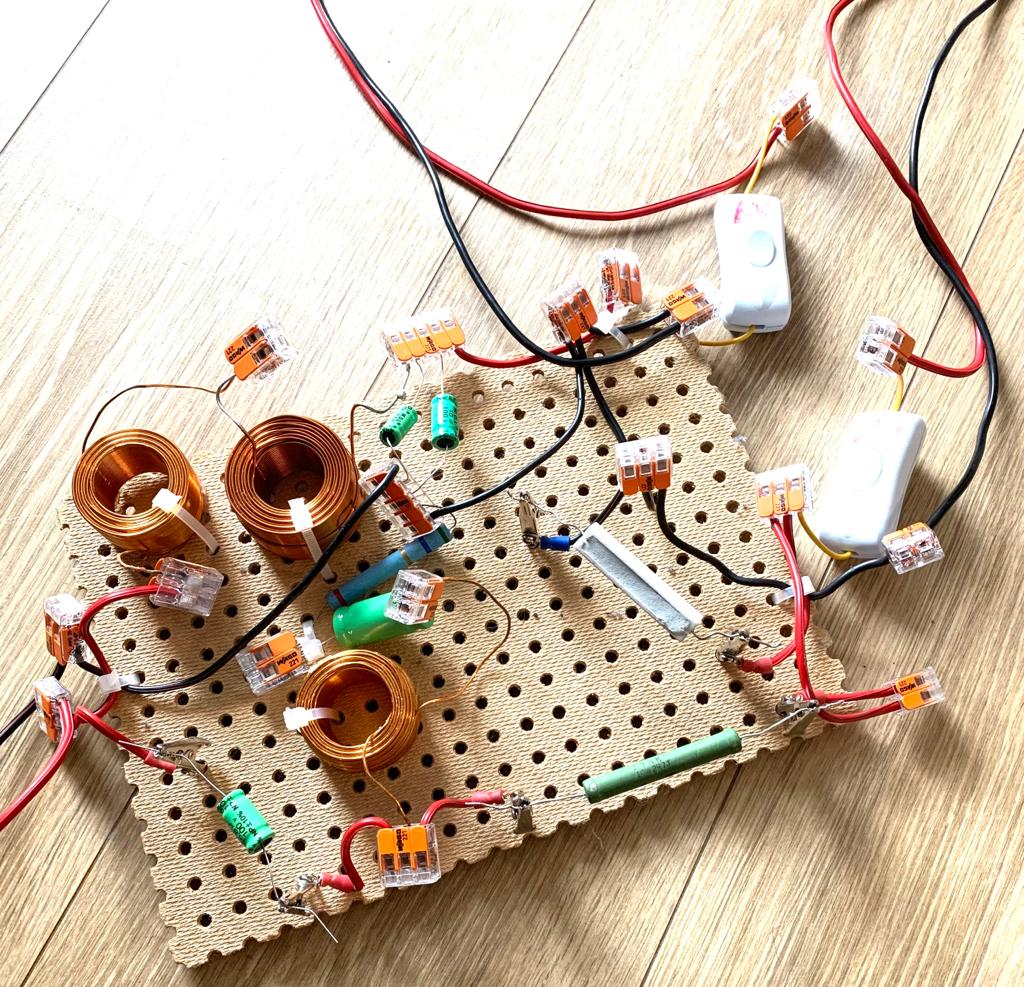

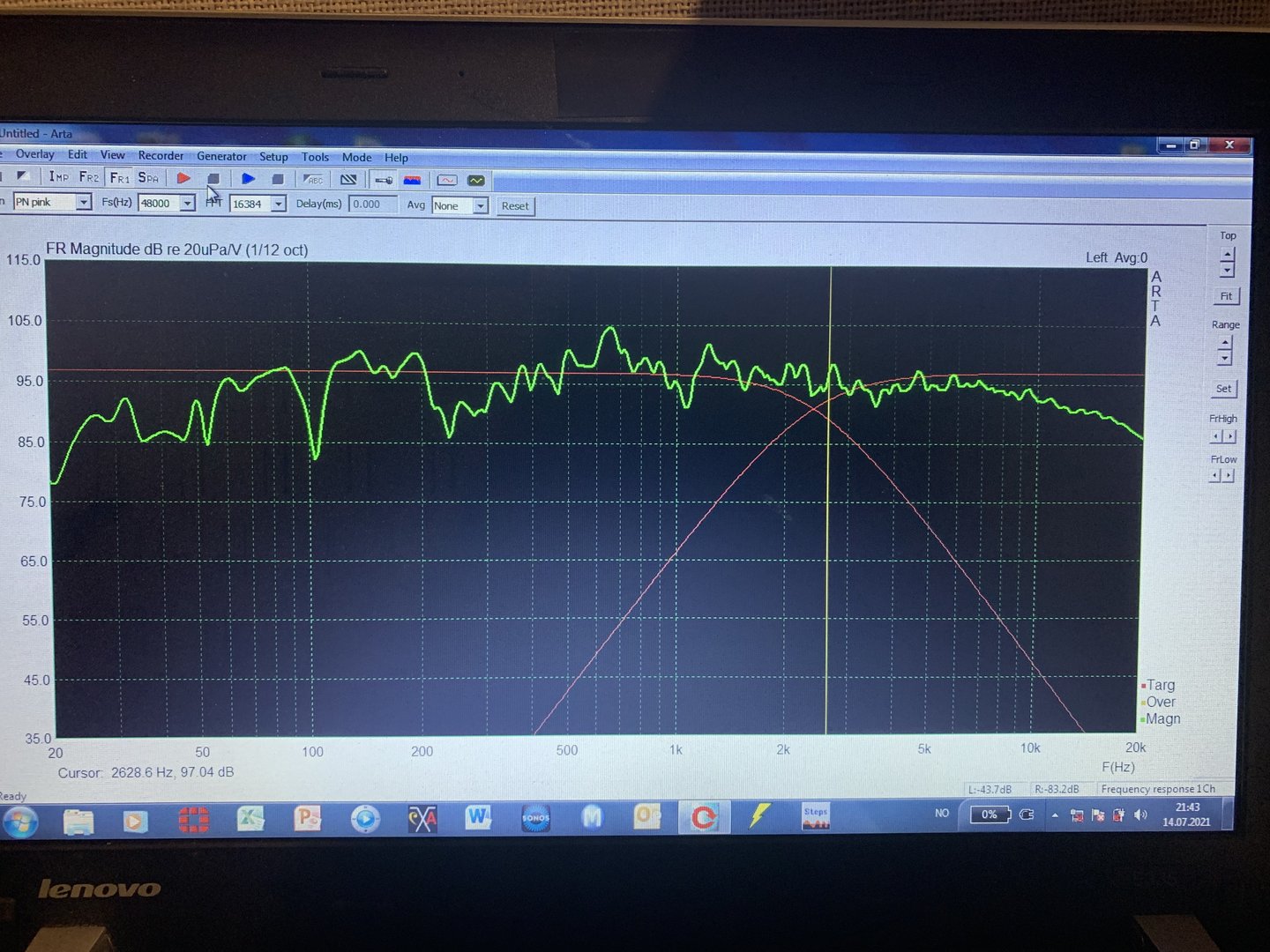

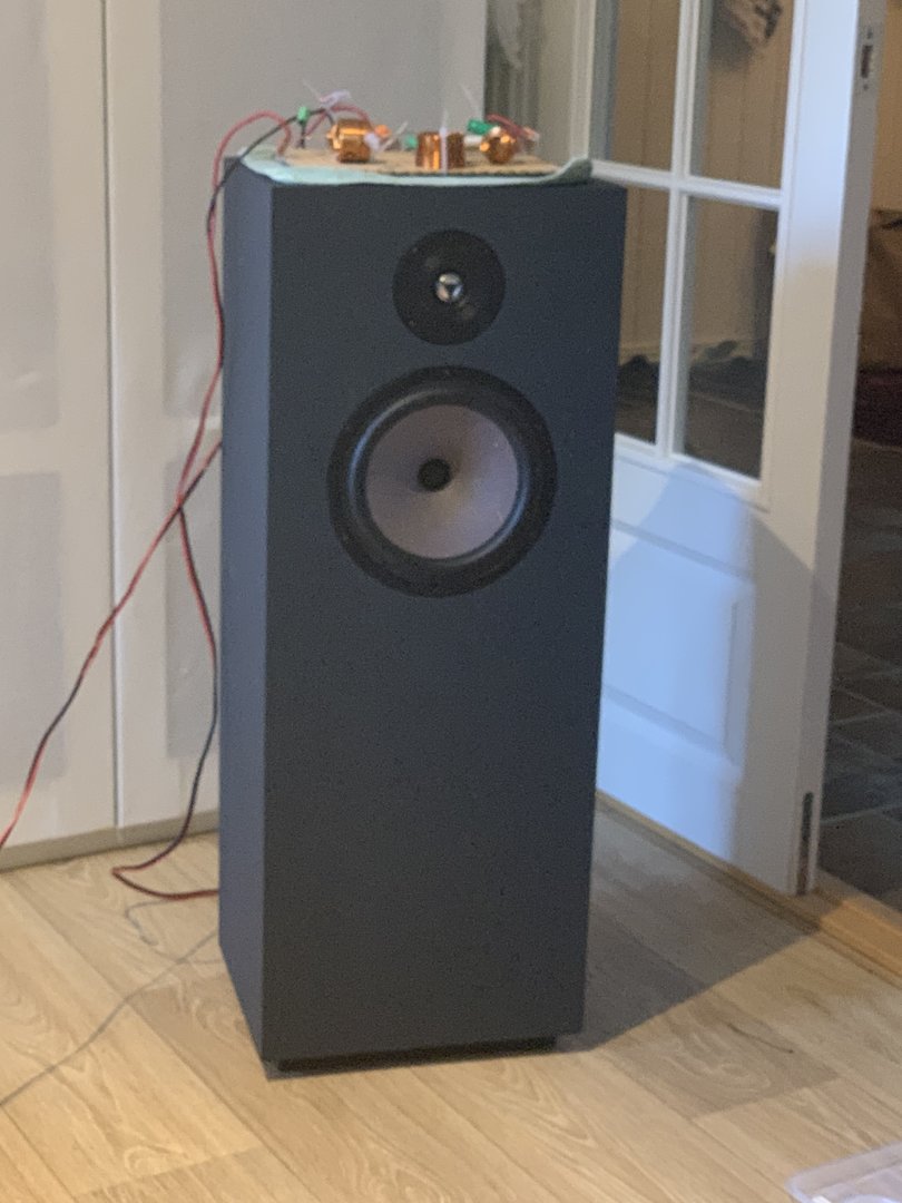

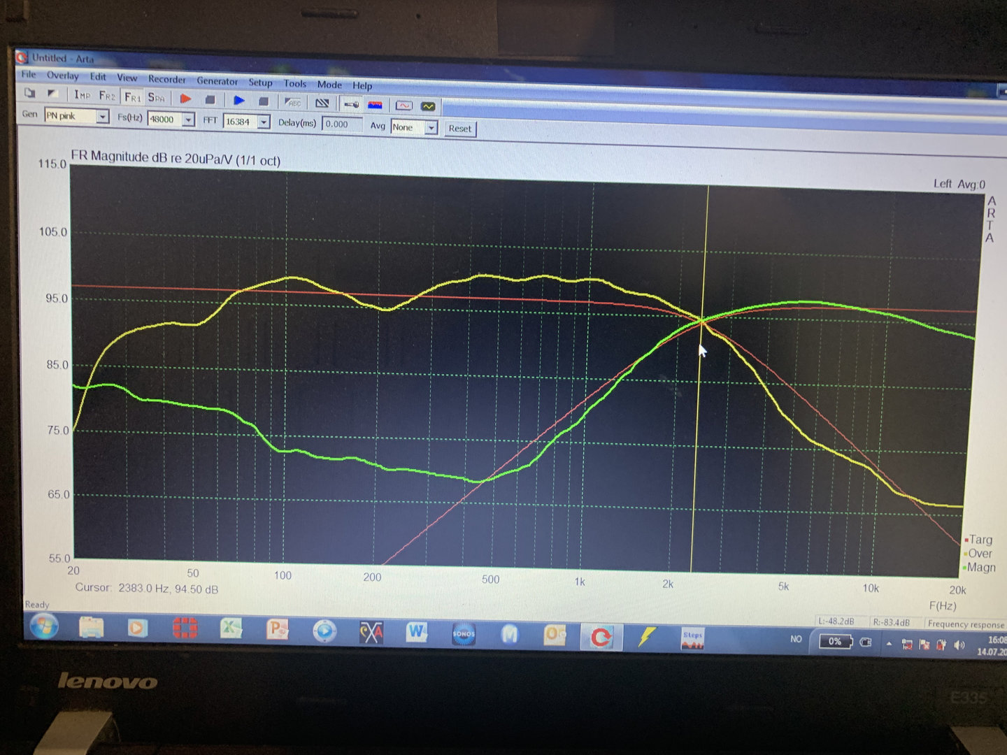

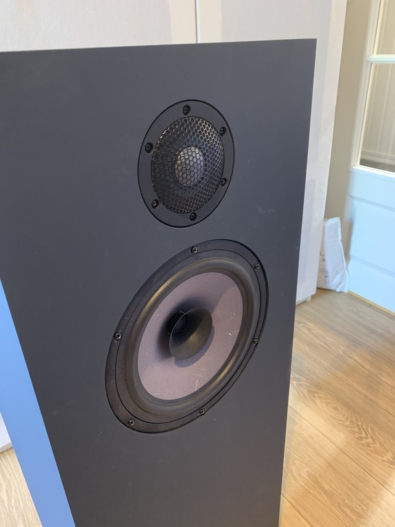

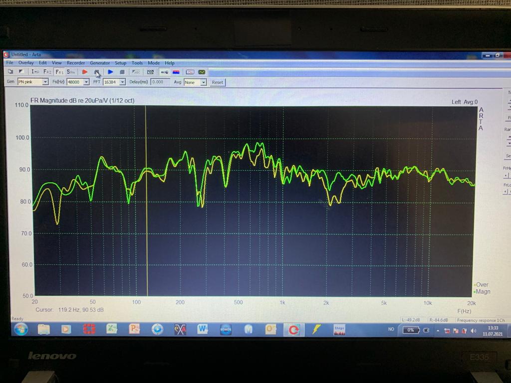

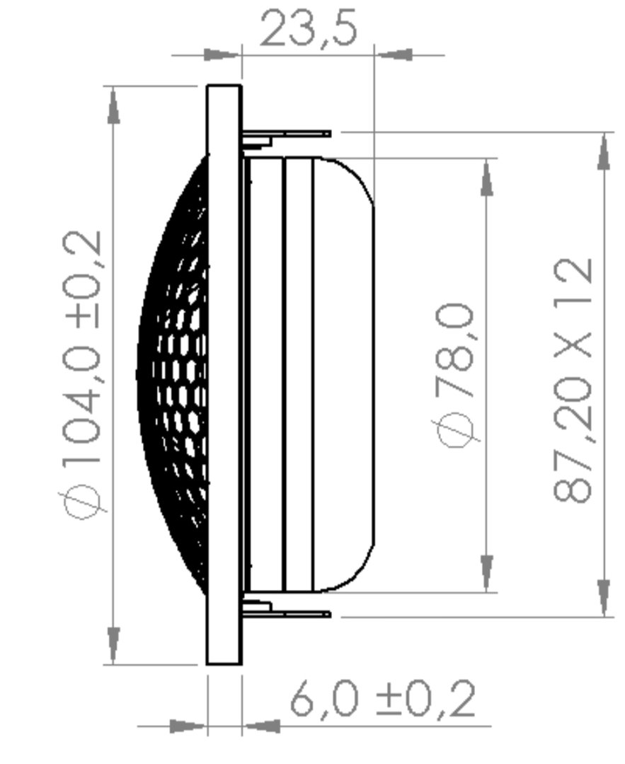

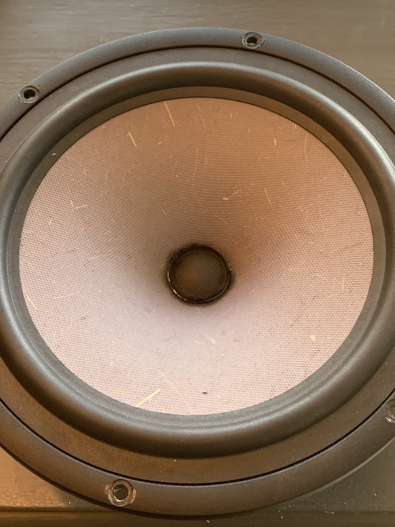

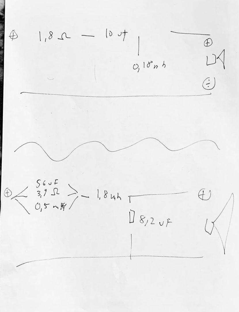

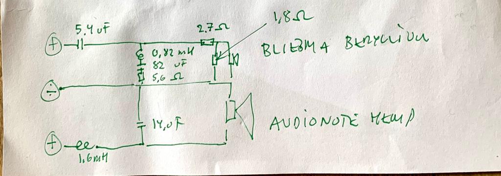

    En liten økt. Montert Audio Note hemp driverne og Bliesma berylliums diskanten.
    Siktet meg inn på 2750 Hz ish deling ala AN/E. Havnet på ca 2250 Hz.
    Impedansekorreksjonen til diskanten fikk jeg av Troels Gravesen. Kjører førsteorden. Den tåler juling og har skikkelig xmax.
    Hevingen mellom 500 og 1000 Hz skjønner jeg ikke hvorfor er der? Bredt skumoppheng? Diger dustcap? Vel vel, fant et sugefilter (siste bilde) som brukes i AN/J, men ikke i AN/E, har ikke laget det enda.
    Og lyden? Har kun lyttet i mono. Kanonbra. Meget god overgang mellom bass og diskant( bilde nr 3 med snudd polaritet med dipp). Har også testet dem individuelt (bilde nr 7) og de matcher.

    Mulig jeg heller bruker de blå hemp driverne til en originalbestykket AN/J i fremtiden.

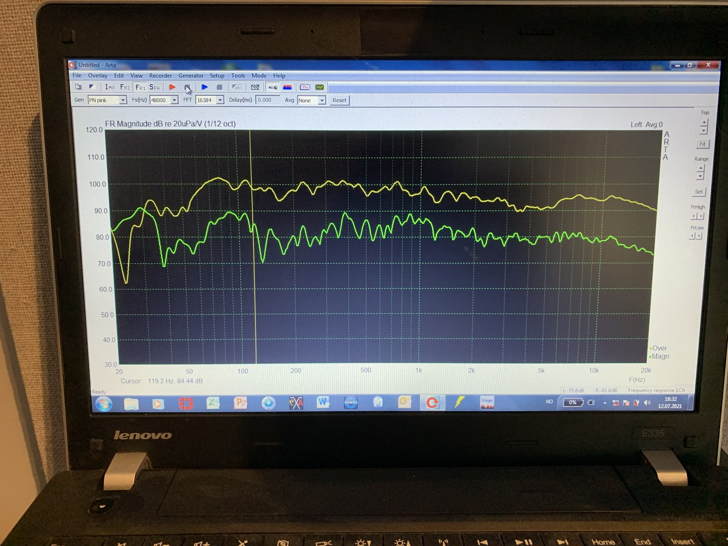

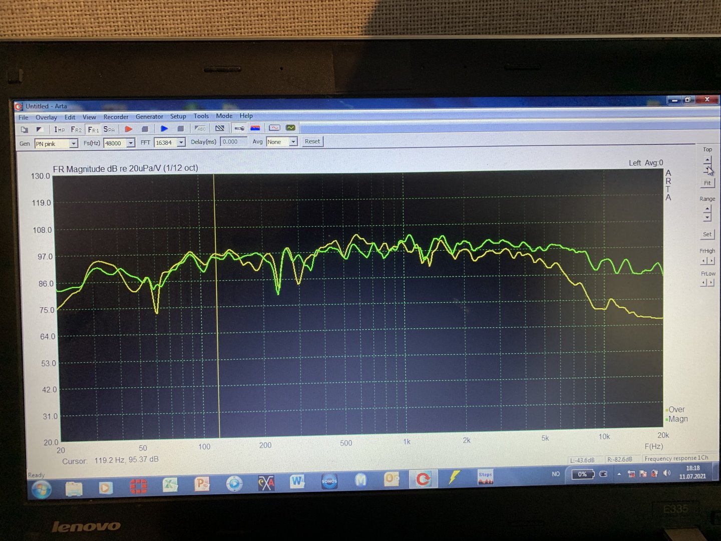

    Fordi det ser ut som at Seas FA22 fulltonen er bedre?? De er like følsomme selv om Seas har større magnet. Rart?

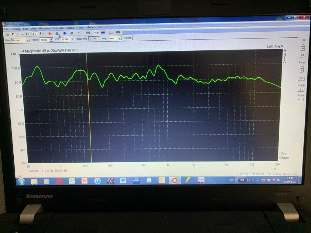

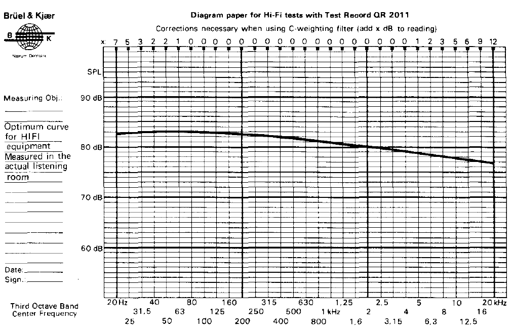

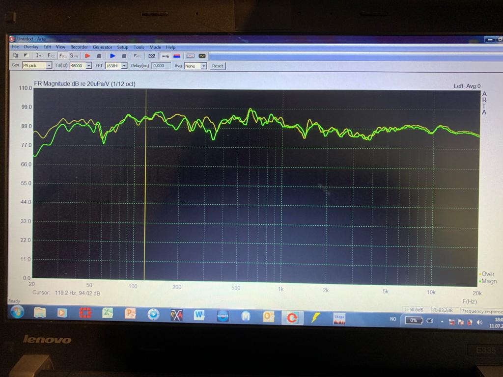

    Nivået er som sagt i samme gate. Har dempet nivået i diskanten litt mer enn i delefilter skjema i posten over. Etterstreber en klassisk Bruel og Kjær kurve med litt BBC dipp:

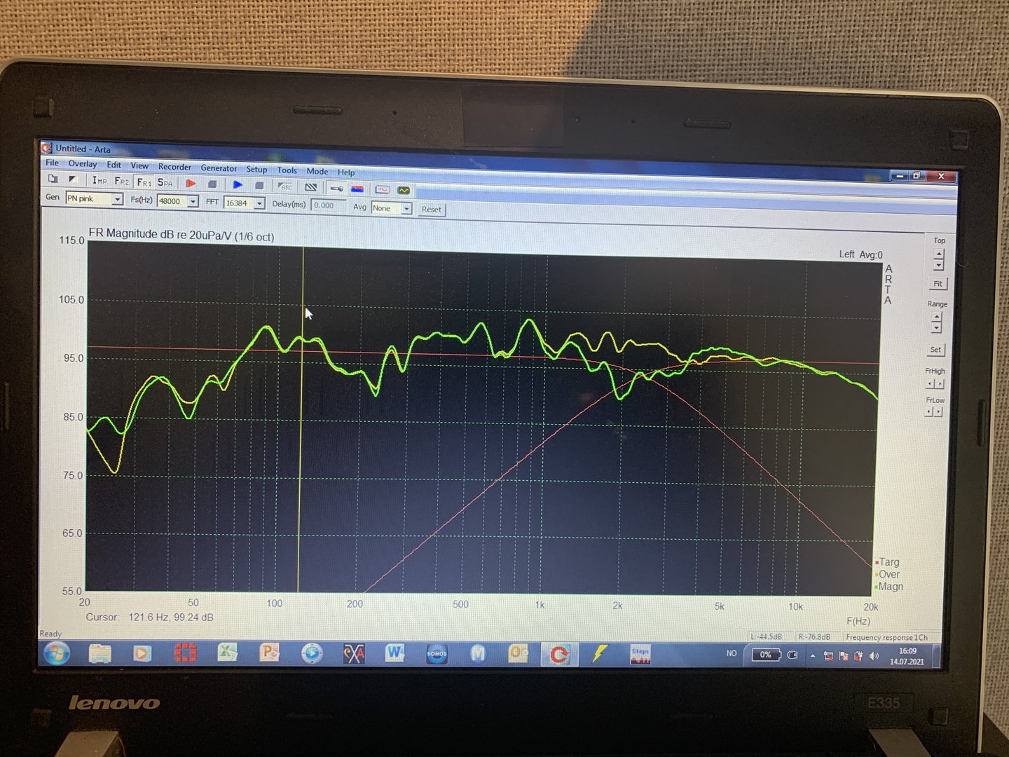

    Anyway. Her en råmåling. Seas (grønn) måler litt jevner enn Audio Note (gul):
    Når det er sagt så skyldes nok hevingen rundt 500-1000 Hz også litt rom/gulvkansellering nedover.
    Her er Seas målt 50 cm on axis midt mellom diskant og bass (gul) og snaue 3 meter litt på skrå og litt opp, altså typisk lytteposisjon (grønn):

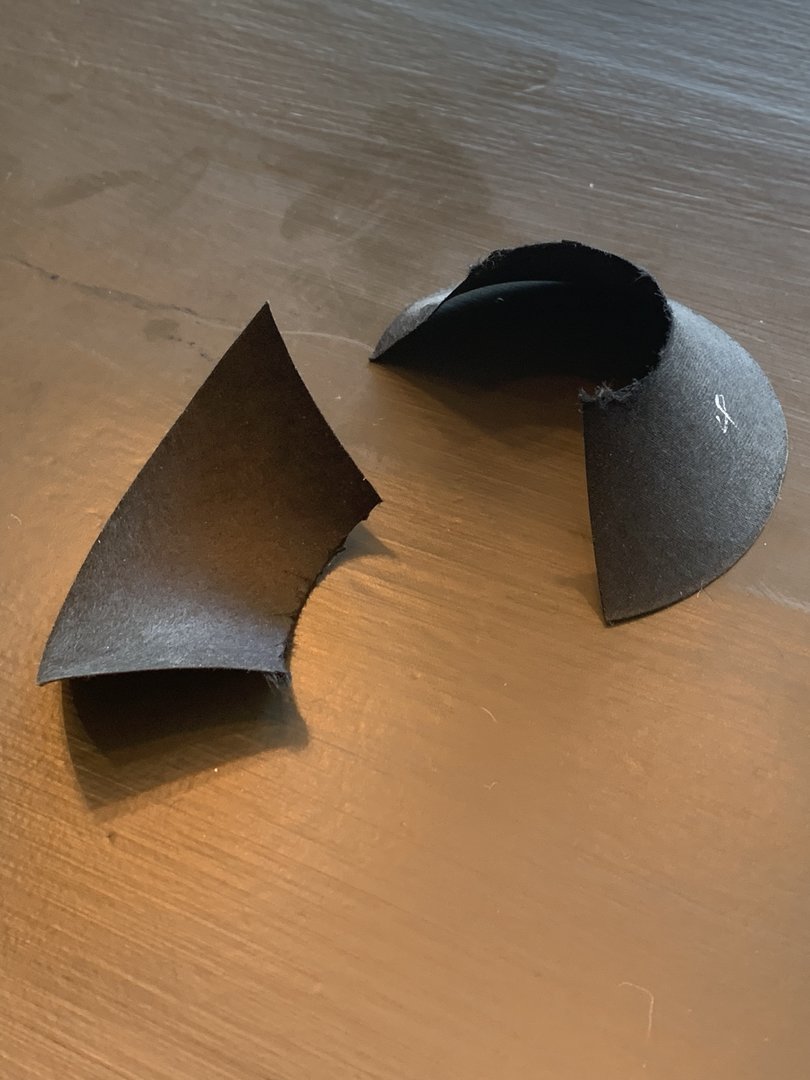

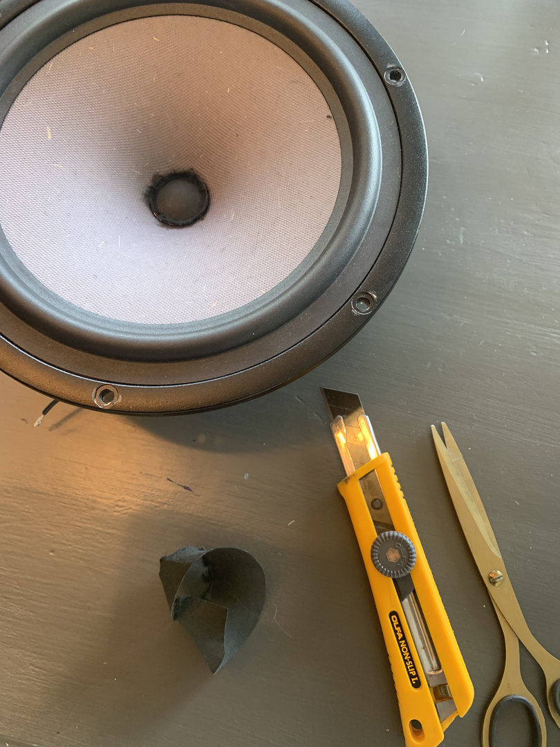

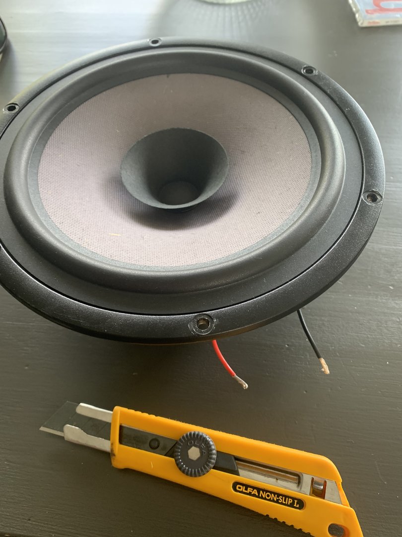

    Dette gikk helt fint. Kom hverken borti membran eller dustcap. Det er en metallring som stikker et par mm over dustcapen og det er bra.
    Hornlyd
    Musikkglad
    01.04.2005
    20.415
    11.633
    Det er ikke en metallkant men en tykk og stiv limkant.
    Så denne prosedyren er ganske safe

    Jeg blir ikke klok på Bliesma berylliumsdiskanten så den legges på hyllen. Fikk forslag av grelv om å montere den i waveguide. Får ta en telefon til Langesund en dag :)
    Hornlyd
    Musikkglad
    01.04.2005
    20.415
    11.633

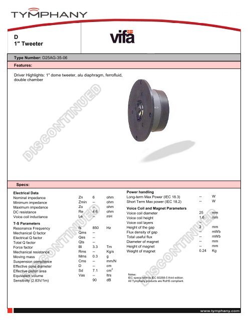

    Så da kjører vi en økonomiversjon med en klassisk aludome fra Vifa pluss de beskjærte Seas FA22.
    Hører med en gang at den vidunderlige glattheten til beryllium mangler. Men her får jeg ting til å sitte skikkelig. Alu gir litt mer trøkk og detaljer enn silke/stoff domer.
    Dette låter meget ryddig og har kostet drøye kr 3000,- for begge to:

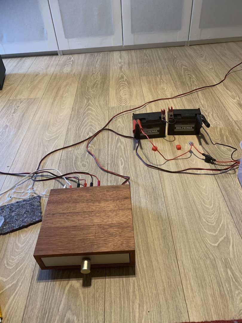

    Tror det er mer trøkk i DIY hytteforsterkern på seriekobla batterier = 24V enn med den gamle Sonos forsterkern:

    Jeg kan / har ikke simuleringsprogram så det går tregt. Føler brukerterskelen er svært høy.
    Men det går fremover. Kunne vel tenke meg å teste en Scanspeak eller Seas silke/tekstildome her.
    Har satt på et baffelstep filter på bassene og dempet diskantene tilsvarende. Det hjelper det.
