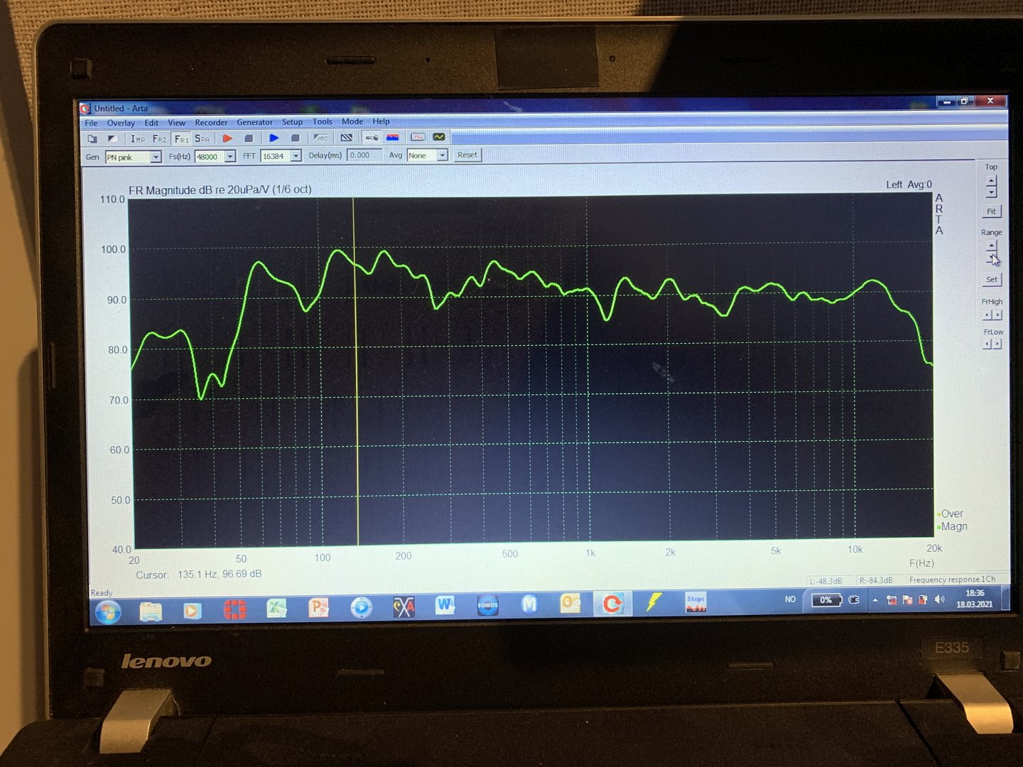

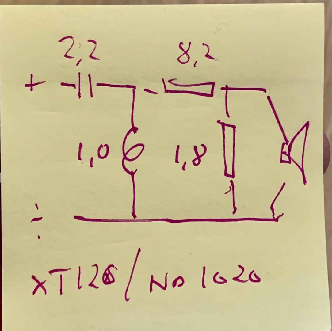

    Endret på filteret igjen.
    Det rare er at den variable L-paden ga ørlite jevnere respons.
    Anyway, målte ut verdiene og lagde fast L-pad.
    Ved å måle litt lenger unna og lavere i retning høyeste midbass så ser set slik ut.
    Cbarth, er bassfilteret ditt mer tungdrevent enn det originale?
    Vis vedlegget 706456 Vis vedlegget 706457
    Beklager, fikk ikke denne posten med meg. Følsomheten er dratt litt ned ja, men ikke veldig mye pga delefrekvensen er også dratt ned.

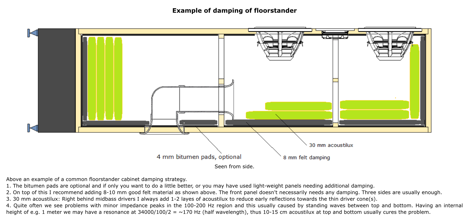

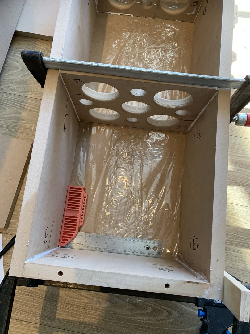

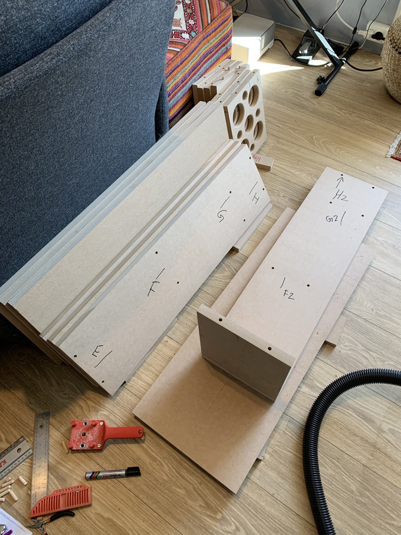

    Da skal det pusles litt med denne bassrefleksen:
    22 mm MDF
    Høyde 86 cm
    Bredde 33,5 cm
    Dybde 28 cm
    Volum ca 56 liter etter at drivere er trukket fra
    ø 10 cm bassport
    2 avstivninger
    Litt 3 mm asfalt
    Tykk filt
    Litt Rockwool
    Seas fulltone som midbass. Skal kutte wizzerconen. Det er noe krøll i øvre frekvensområde på den ene drivern som jeg prøver å finne ut av. Betyr trolig ikke noe ved aktiv deling ved ca 1500 Hz. Uansett så er 22 cm cutouten til Seas svært universell. Kan putte inn andre Seas drivere, Jantzen og til og med Audio Note.

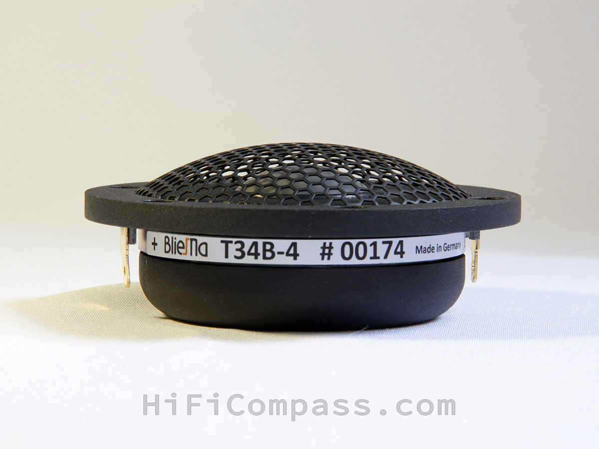

    Bliesma 34 mm berylliumsdiskant.

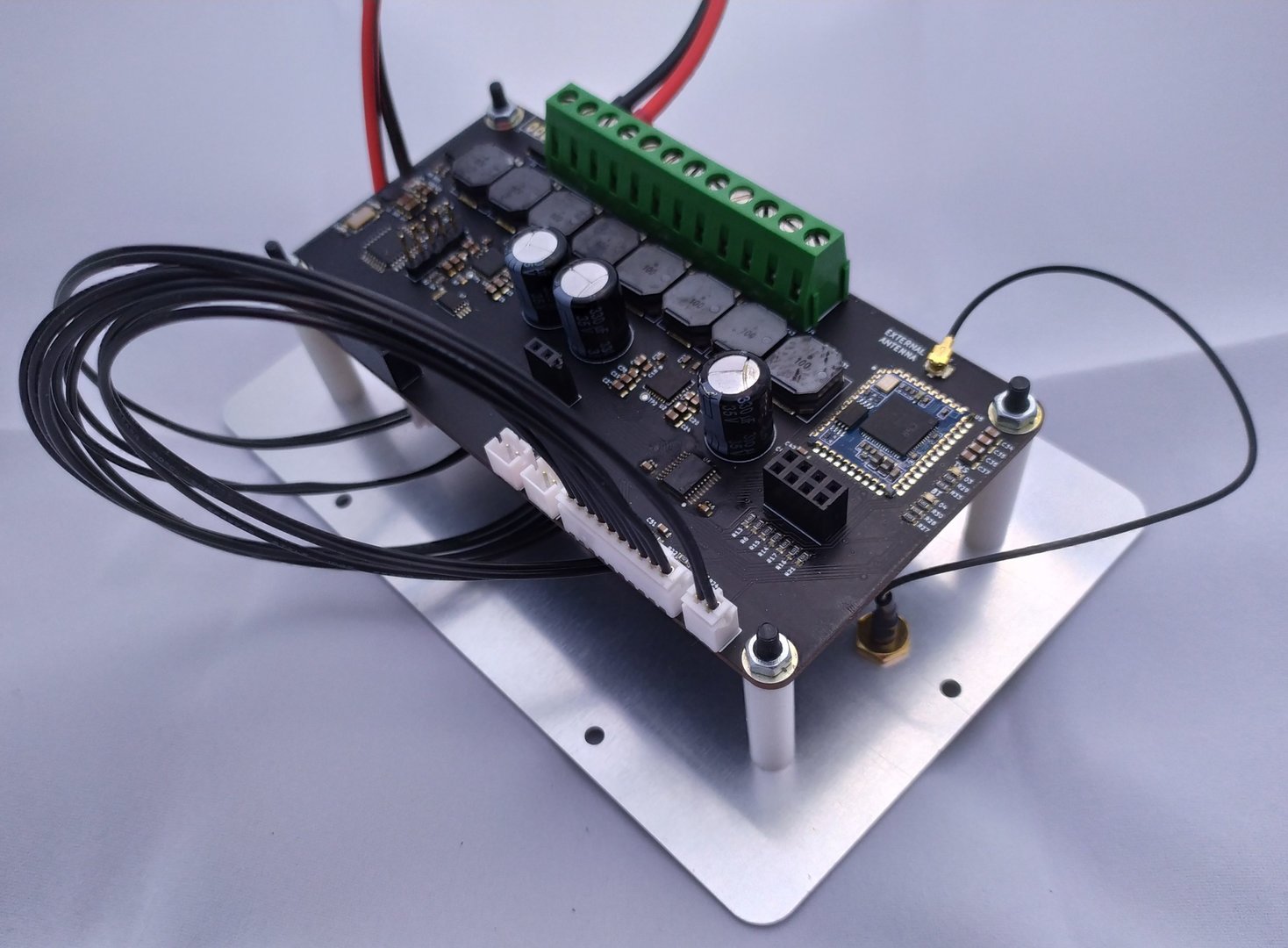

    Zoudio 4x20 w (8 Ohm) med DSP og Bluetooth. Drives som nevnt av solcelle og diiigert Lithium batteri. Victron omformer fra 12-24 volt

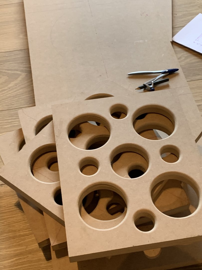

    Fikk laget avstiverne nå. Gjorde meg flid med avrundingsfresen.

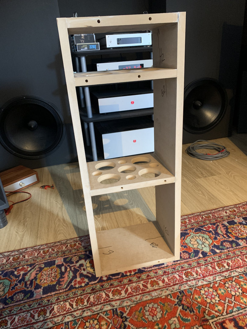

    Må ta meg god tid nå og være nøye:
    Hornlyd
    Musikkglad
    01.04.2005
    20.415
    11.633
    Skal gjøre en vurdering av valg av bassport underveis.

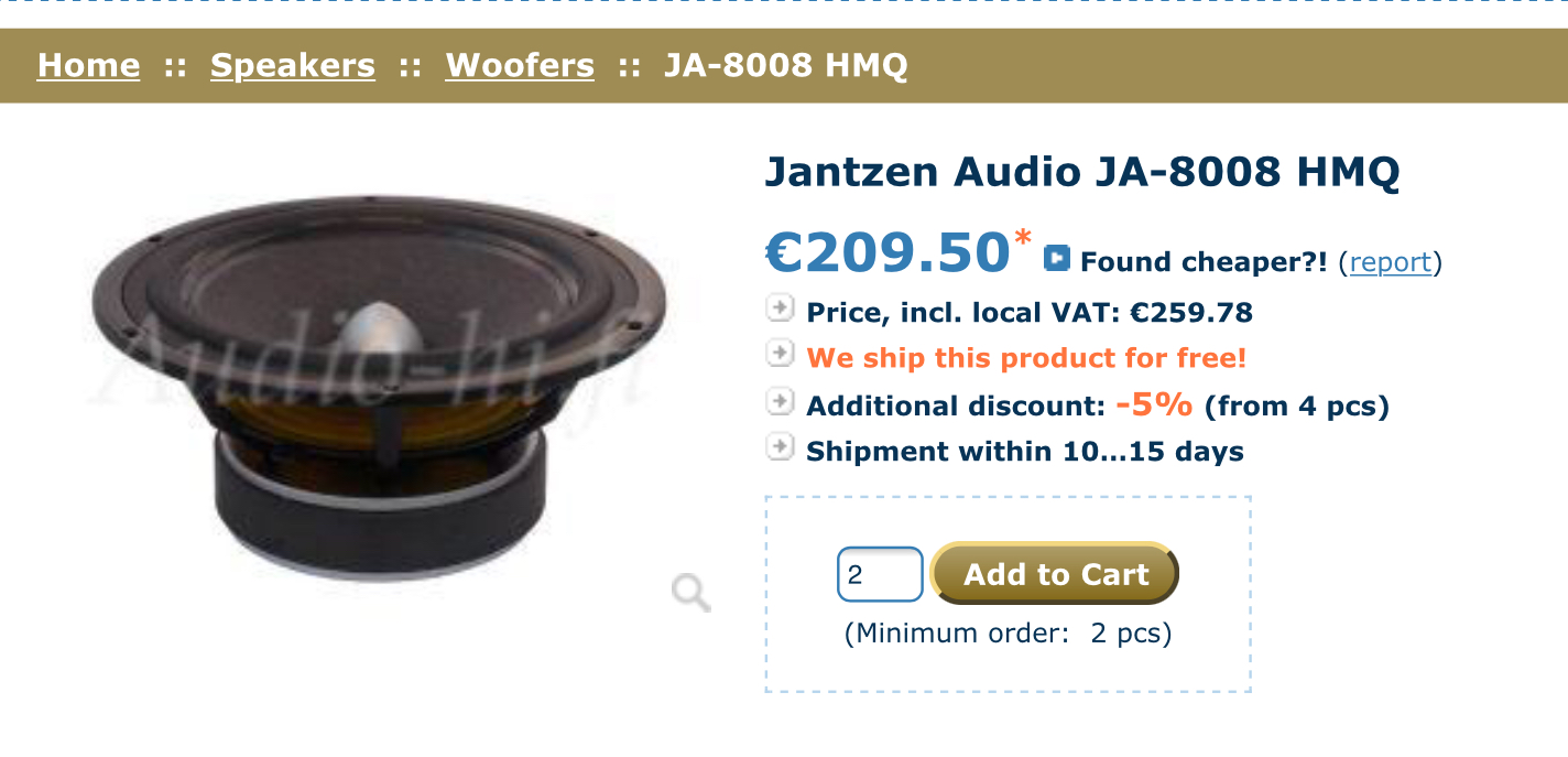

    Er også litt nysgjerrig på Seas-Jantzen? Noen som kjennern?

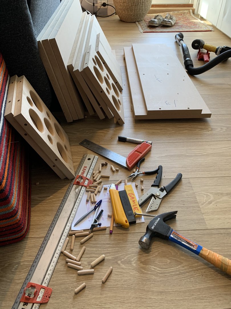

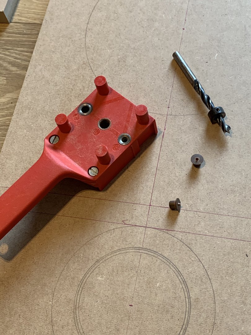

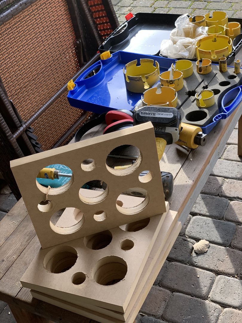

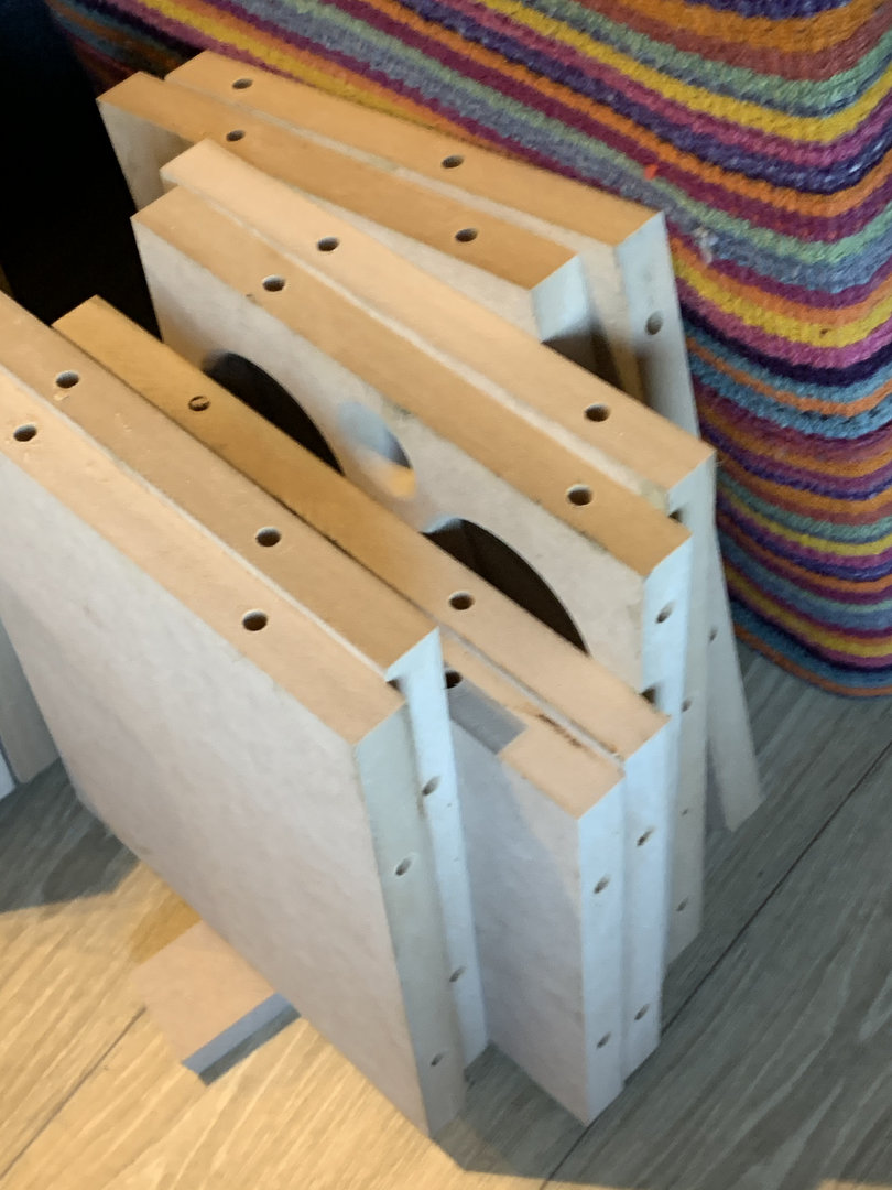

    Da fikk jeg boret 64 hull. Så er det bare 64 til 😎
    Hornlyd
    Musikkglad
    01.04.2005
    20.415
    11.633
    Har ikke nok plugger. Har de det på Bauhaus eller Clahs Olsson tro?
    Hornlyd
    Musikkglad
    01.04.2005
    20.415
    11.633

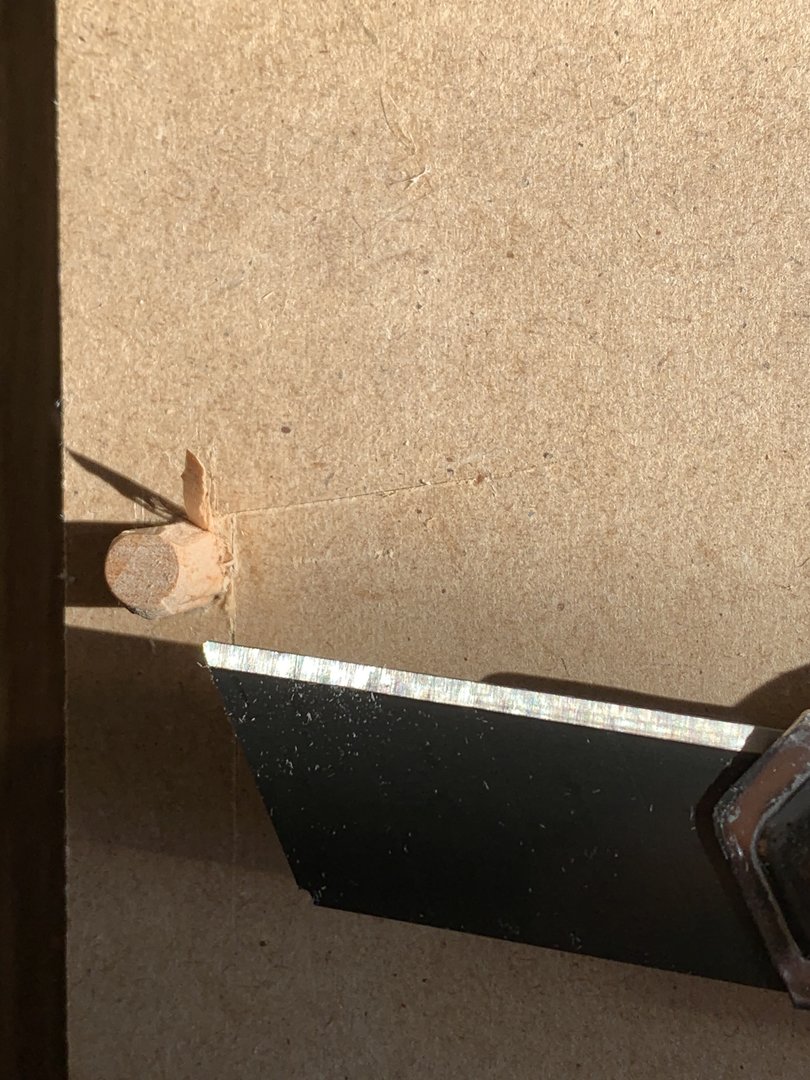

    Fant noen sånne. Likegreit når de skal deles aktivt. Må bare ikke glemme beskyttelseskondis :oops:
    Pluggen stikker litt vel langt ut bare?

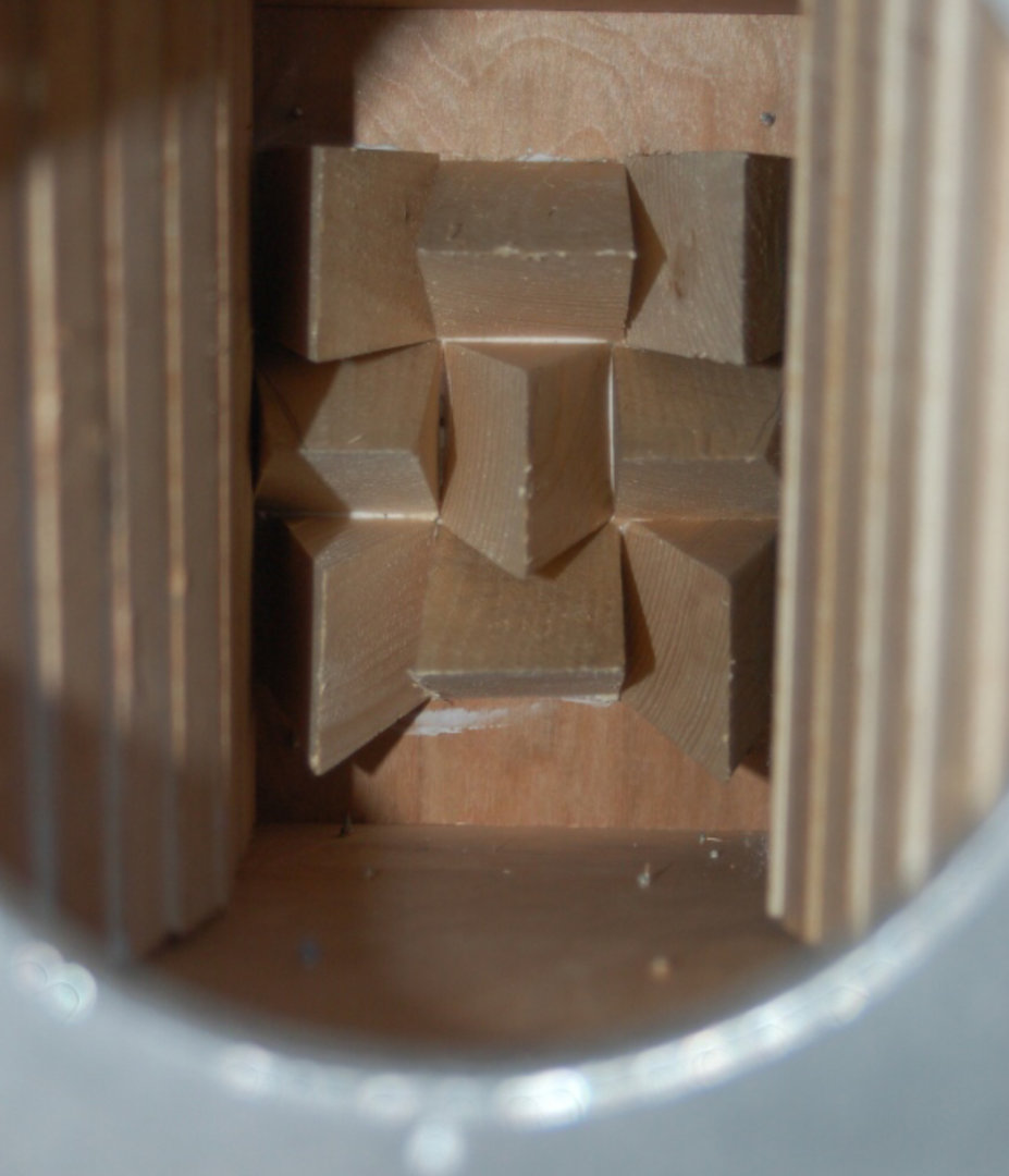

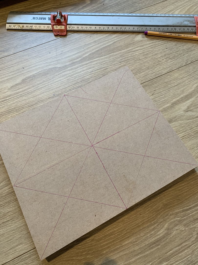

    Skal jeg sette inn litt trekanter bak 8 tommern?
    Og kanskje hjørneklosser også?
    Her fra tråden til The Shy:

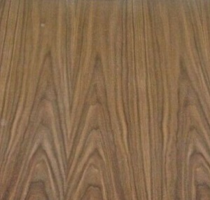

    Får lese litt om finering innimellom.
    Har valnøttfiner med backing som skal på.
    Tynn ut vanlig trelim med ca 10% vann og påfør med rulle på begge flater, et strøk på fineren og to strøk på kassen.
    Når limen er helt tørr legger du den på og varmer opp med et strykejern med en fille rundt slik at det ikke riper.
    Veldig enkelt.

    WOW, lekkert!
    Og det funker på finer med backing også? :)
    roadrune
    06.12.2014
    2.370
    1.179
    Stord
    Takk.
    Det er valnøtt med backing som er brukt. Decolux tror jeg var produsenten.

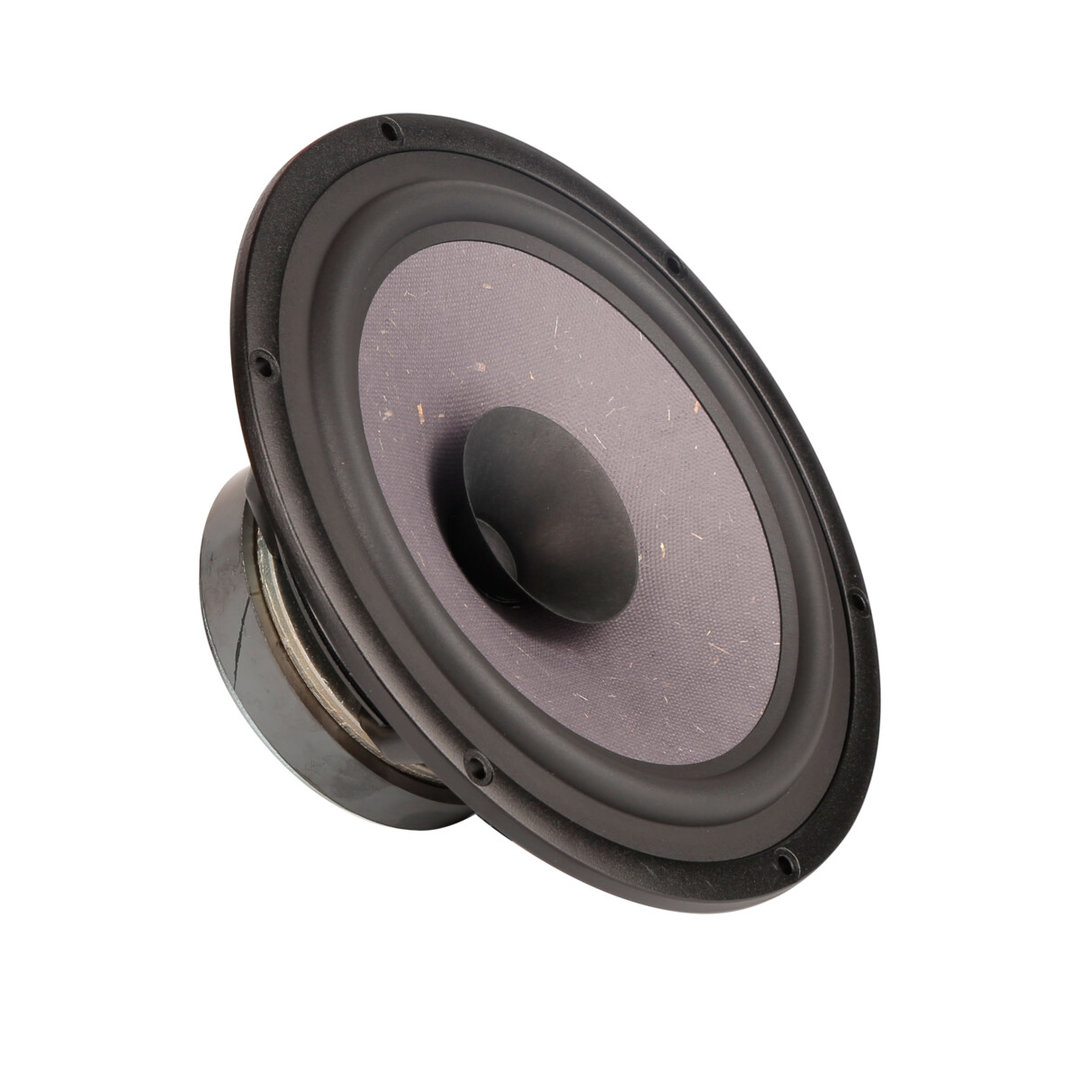

    Den Jantzen-driveren er mer som en mellomtone å regne. Skal du ha noe som helst bass utav den så må det seriøse mengder bfc til, har prøvd den selv. Men som mellomtone så er den til gjengjeld veldig god.
    Hornlyd
    Musikkglad
    01.04.2005
    20.415
    11.633
    Jeg klemte til på et par sånne blå hemp 8 tommere.
    Gidder ikke parre de eksklusive Bliesma diskantene med delvis ødelagt Seas FA22

    Takket være HFS (hvertfall DIY avd) så hadde ikke jeg klart disse tingene. Nesten som å være på VGS.
    Enkelte ting er kanskje opplagt for noen. Uansett, møbelsnekkerlæreren OBBB ba meg spikke litt på pluggene sånn at jeg får optimal sammenføyning og justert det på brøkdelen av en milimeter.

    Litt finpuss før jeg skal montere bakplaten:

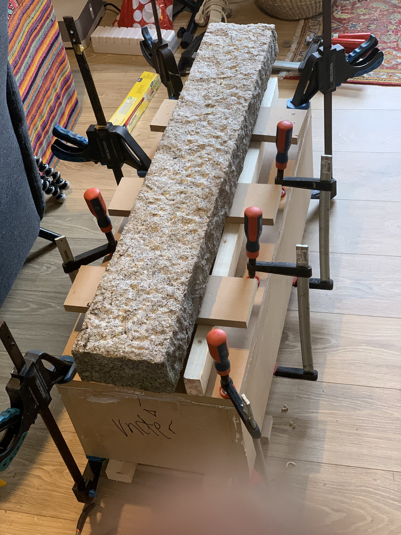

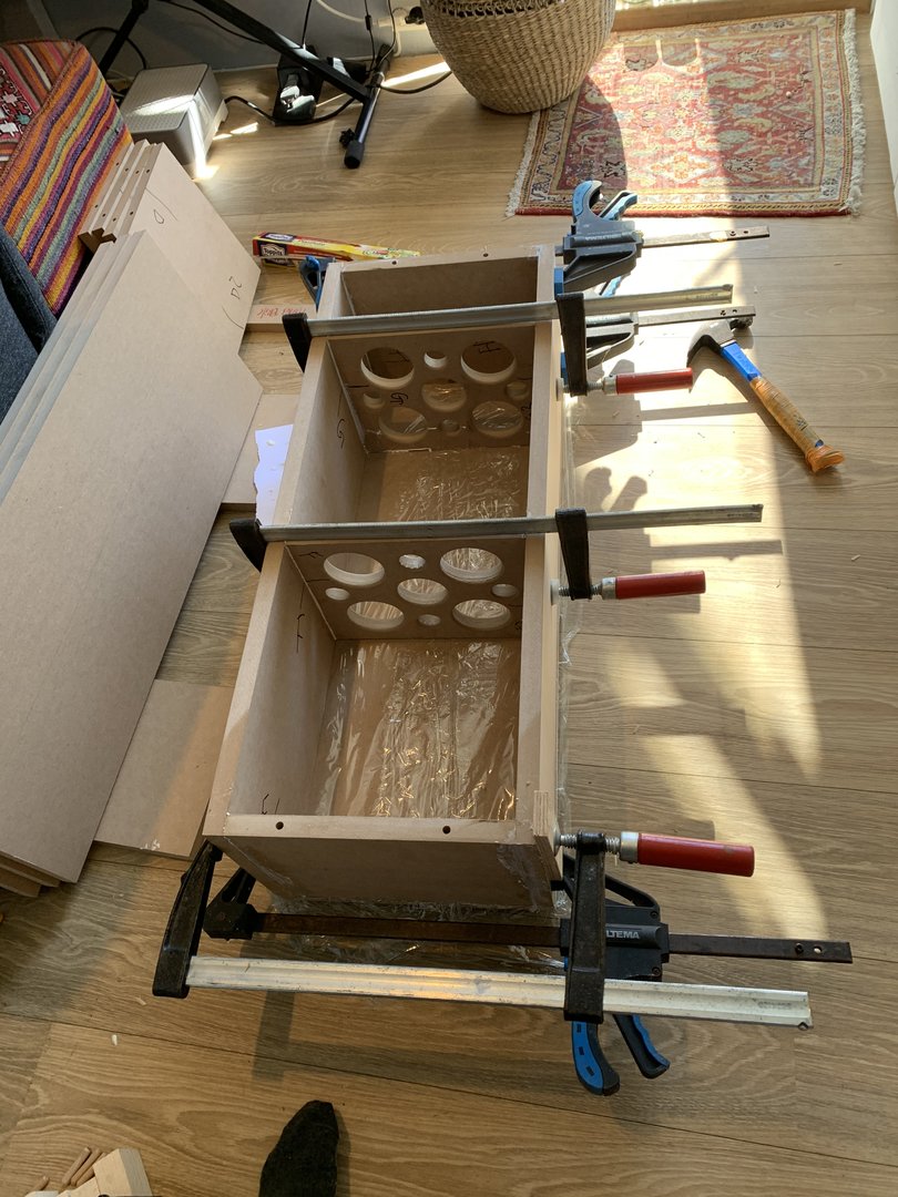

    Her limes bakplaten på den ene høyttalern i fare for å pådra meg Lumbago.

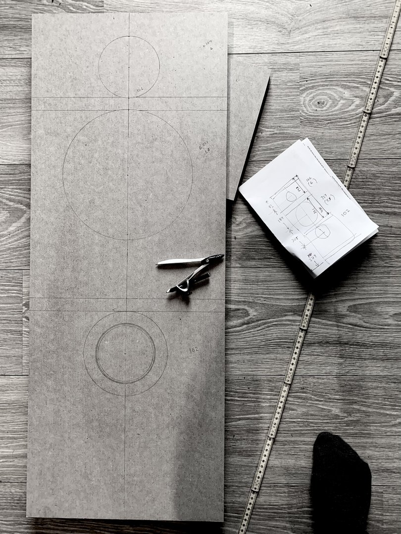

    Nå skal jeg ut å frese frontplater :cool:
    Hornlyd
    Musikkglad
    01.04.2005
    20.415
    11.633
    Nå har jeg mekket med fresejiggen et par timer. Puhh. Måtte bore opp festehull da den ikke passet.
    Så har jeg sirlig test frest i en kryssfinerplate. Det er så kjedelig å frese feil.
    Dette ble bra. Da er jeg klar til å frese diskanforsenkning:
