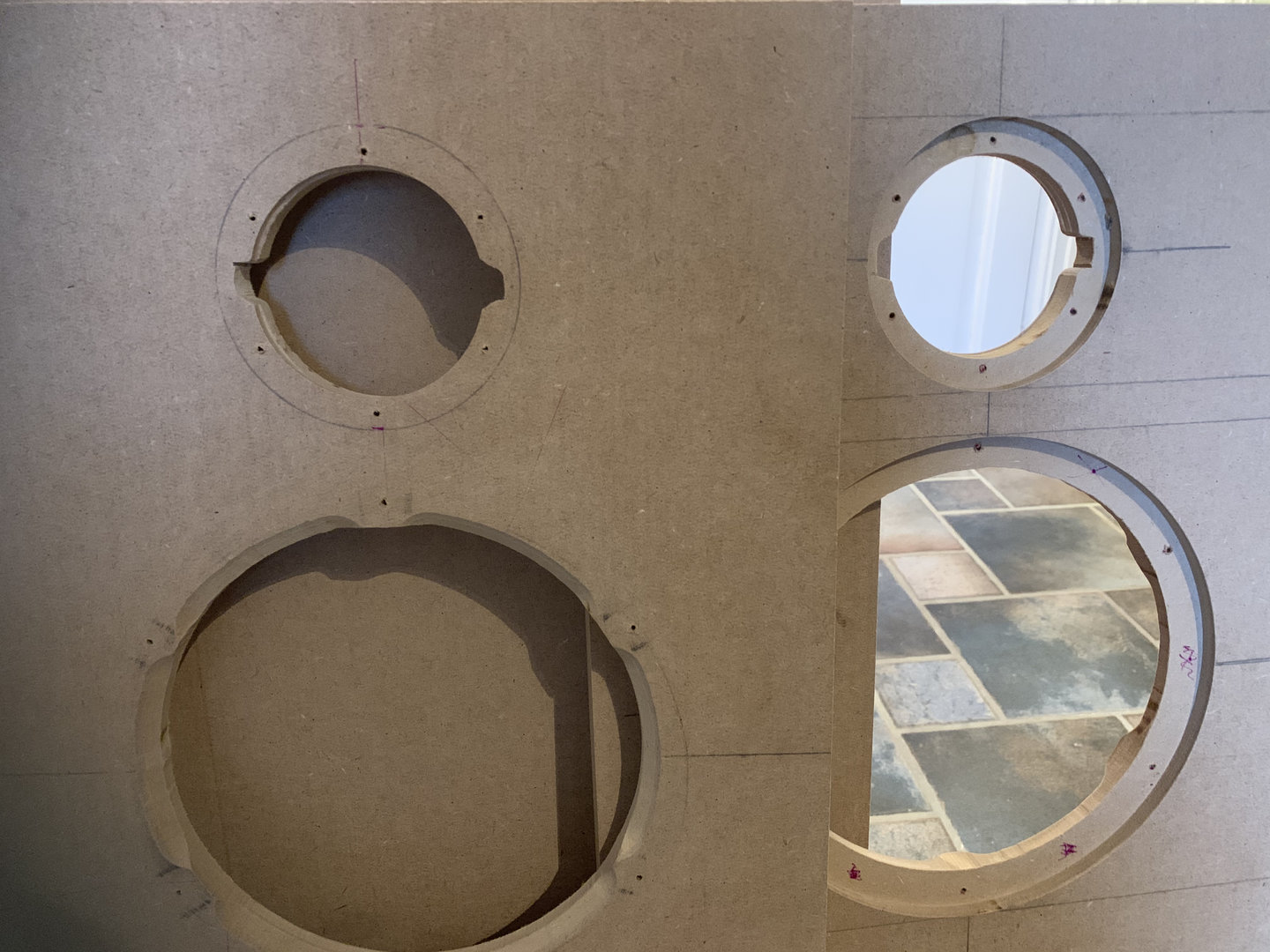

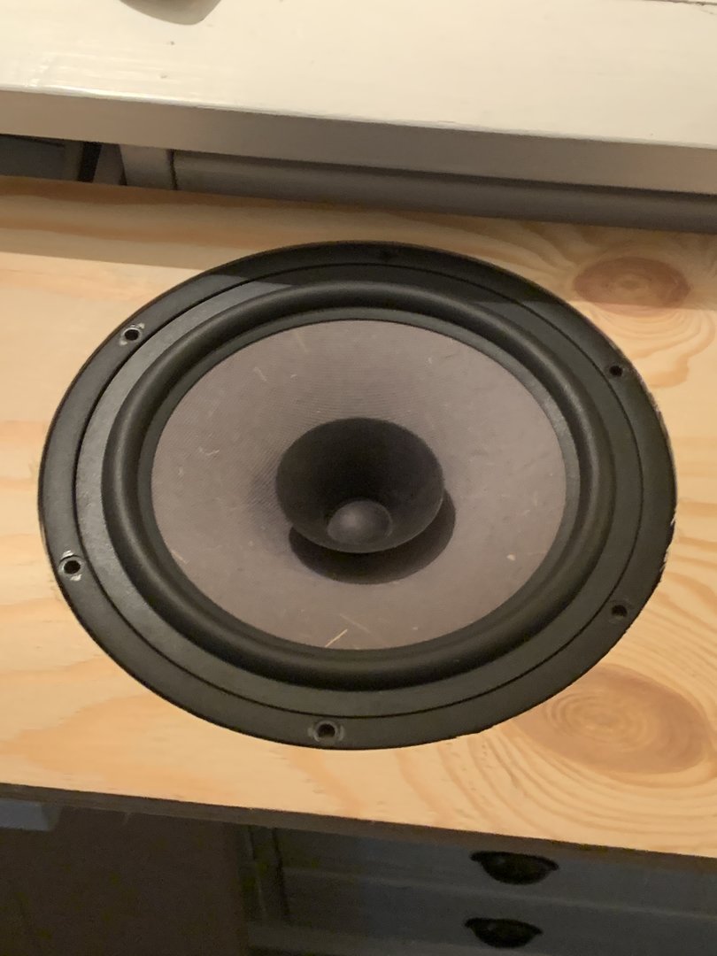

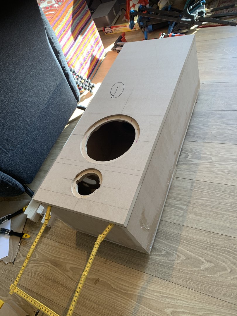

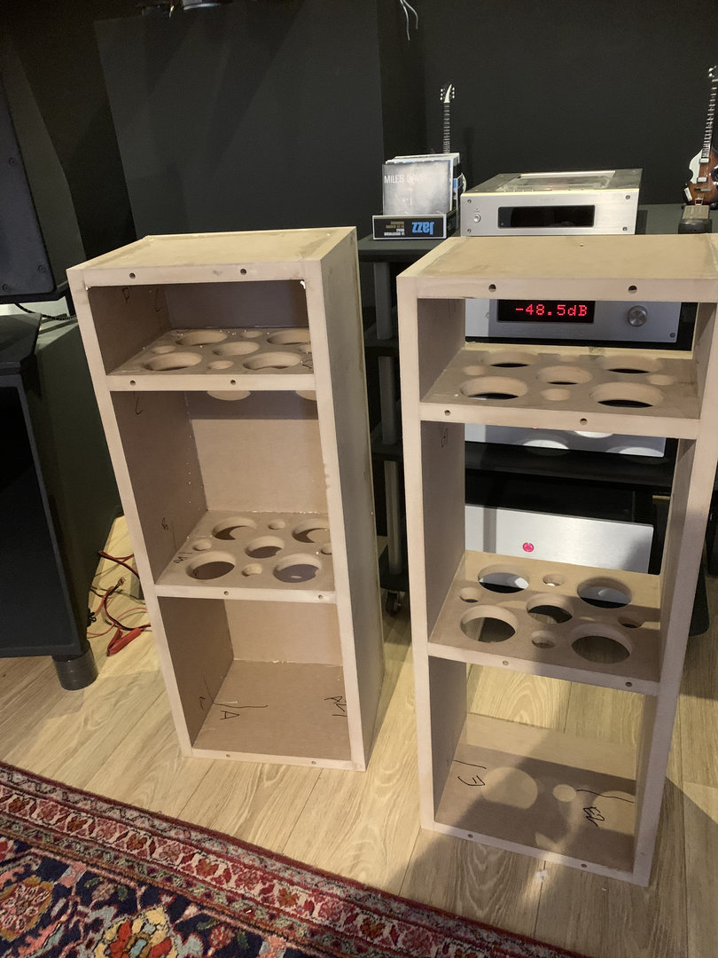

    Trippelsjekk av Seas sin ø 220,6 mm cutout. Altså tre runder med test fresing.....
    Er også litt spent på om Audio Note sitt chassis faktisk er 100% likt Seas sitt. Tar sjansen men legger litt plass til en tynn pakning just in case.

    Skal vi se om jeg får limt på bakplata til den andre i morgen.
    Og frest hull til ø 7,5 cm bassport bak.

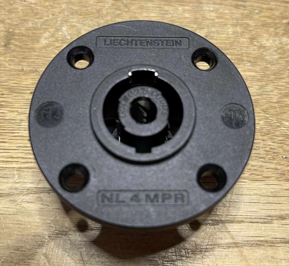

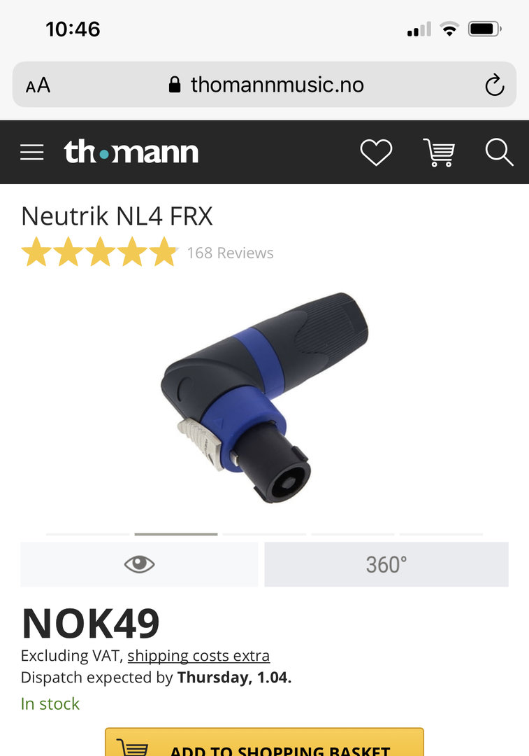

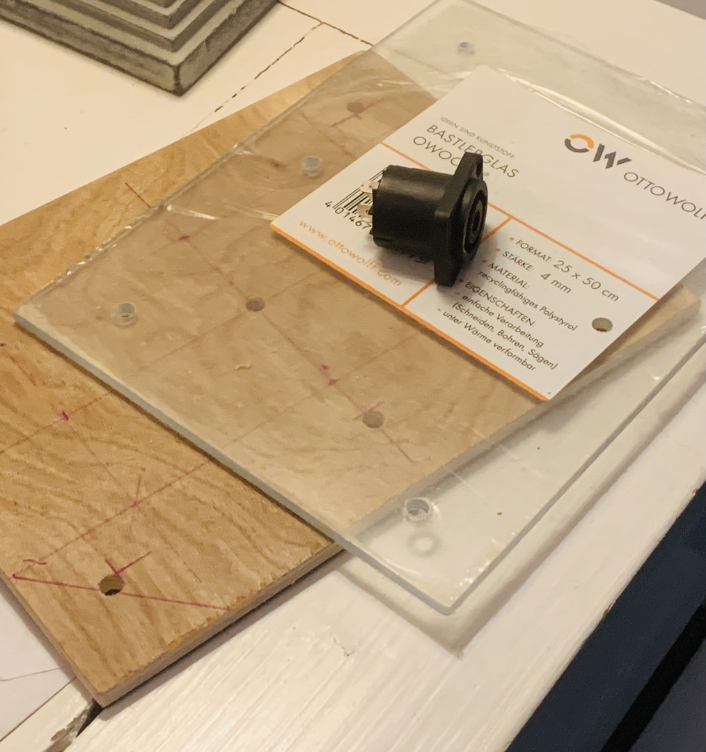

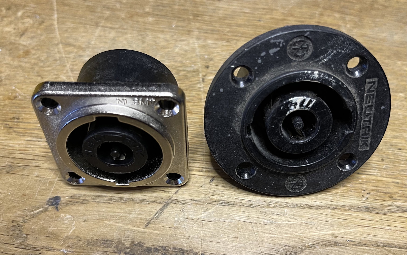

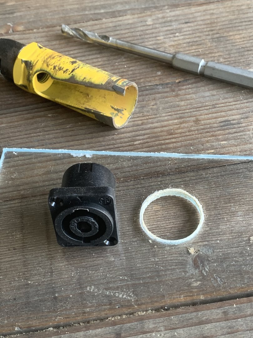

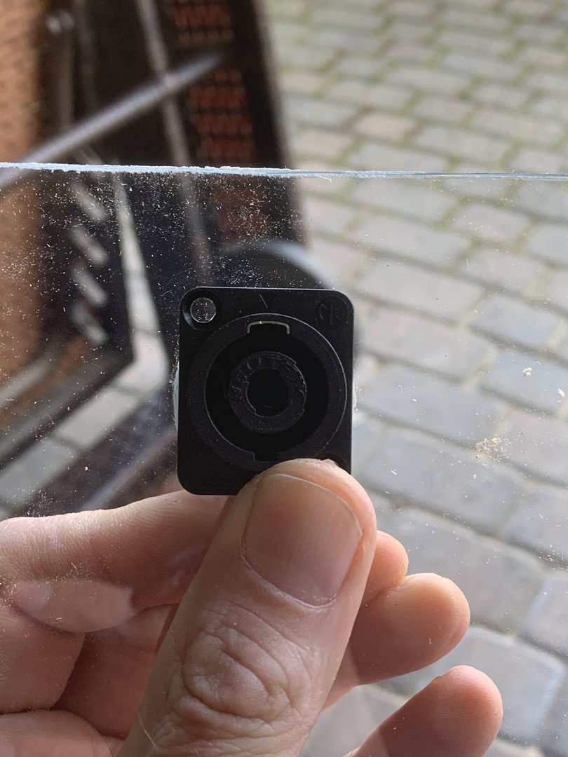

    Tenker litt på terminal. I og med at delefilteret skal være «utendørs» dvs alternativt aktivt eller i en separat boks, så er jo en 4 pols Speakon veldig trygg.
    Vinkelpluggen bygger ikke så veldig mye heller:

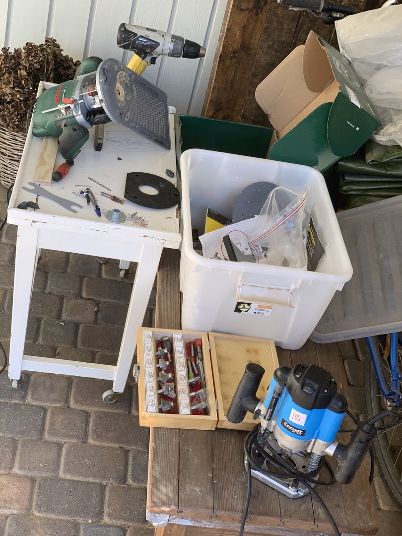

    Rydda hagen for løv. Det tar tid når vi bor inntill skauen. Får se etter lunsj om det er noe futt igjen i meg til å frese hull til bassporter og terminaler.

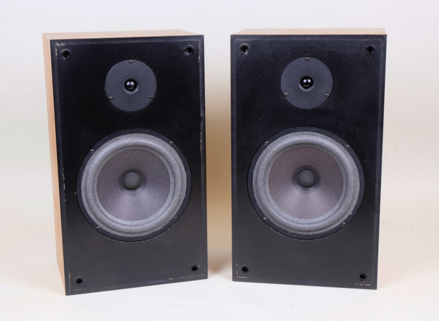

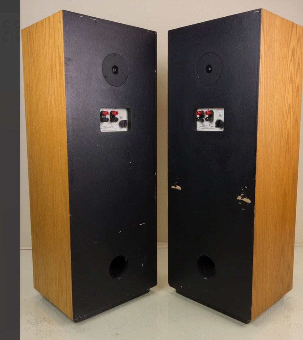

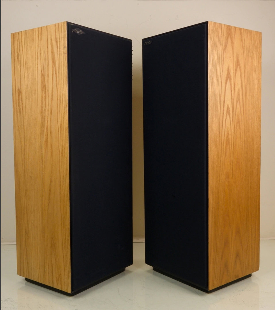

    Litt om design og finish.
    Dimensjonene mine vs Snell E3 i parentes):
    Høyde 86 cm (89)
    Bredde 33,5 cm (33)
    Dybde 28 cm (28)
    Det er faktisk tilfeldig :)
    Jeg tenker at siden dette prosjektet blir en liten «Snell tribute» så må jeg være tro mot det opprinnelige designet. Litt som gamle Golf I som ikke var GTI men nå er strøken veteran. Dønn original i orange eller gusjegrønn, men sykt oppgradert inni.

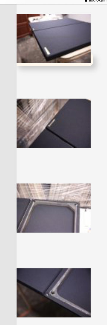

    Skulle gjerne hatt et foto av den gamle Snell gull logoen?
    Jeg kan jo få laget et skilt på fruens høyttaler «Snella»

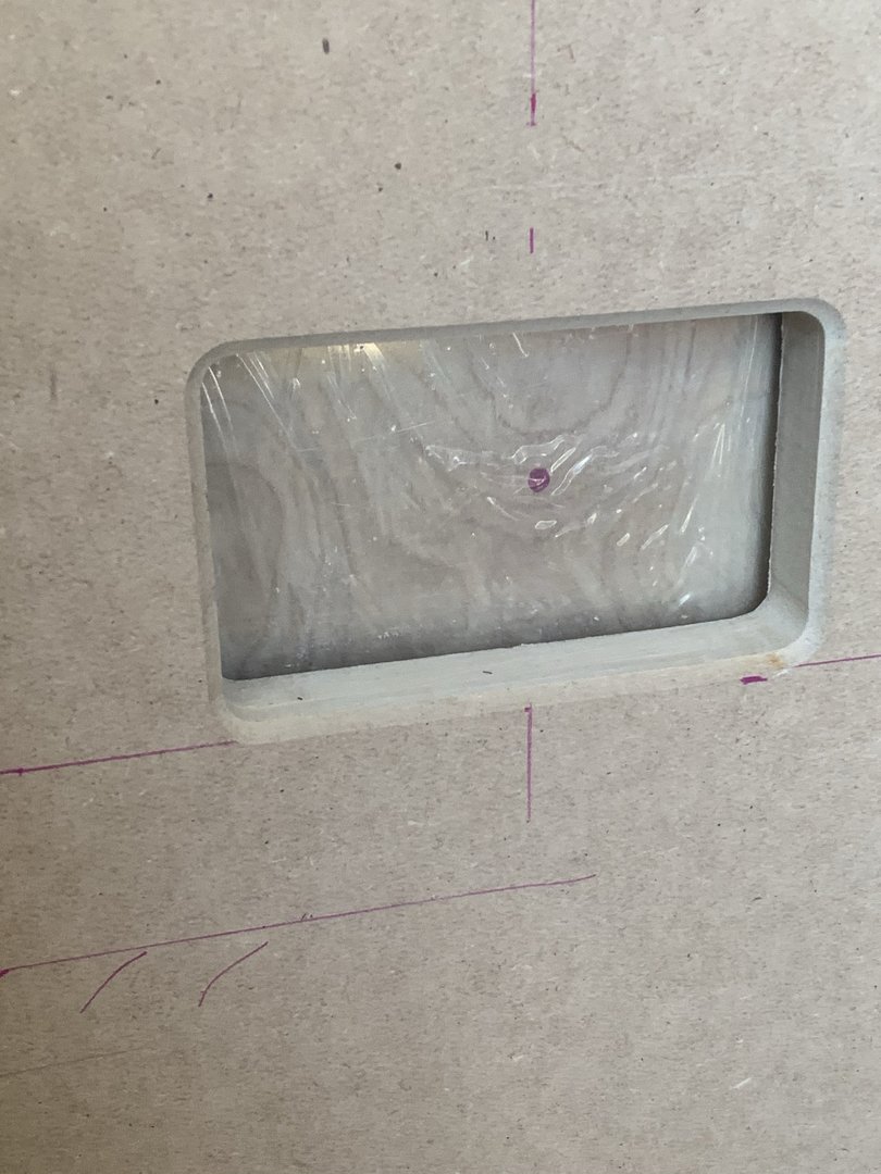

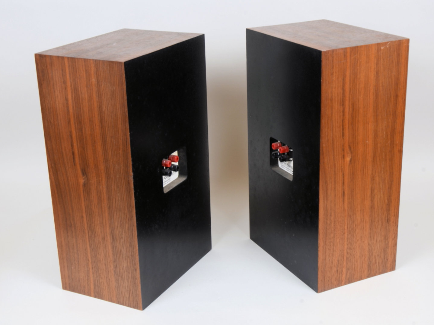

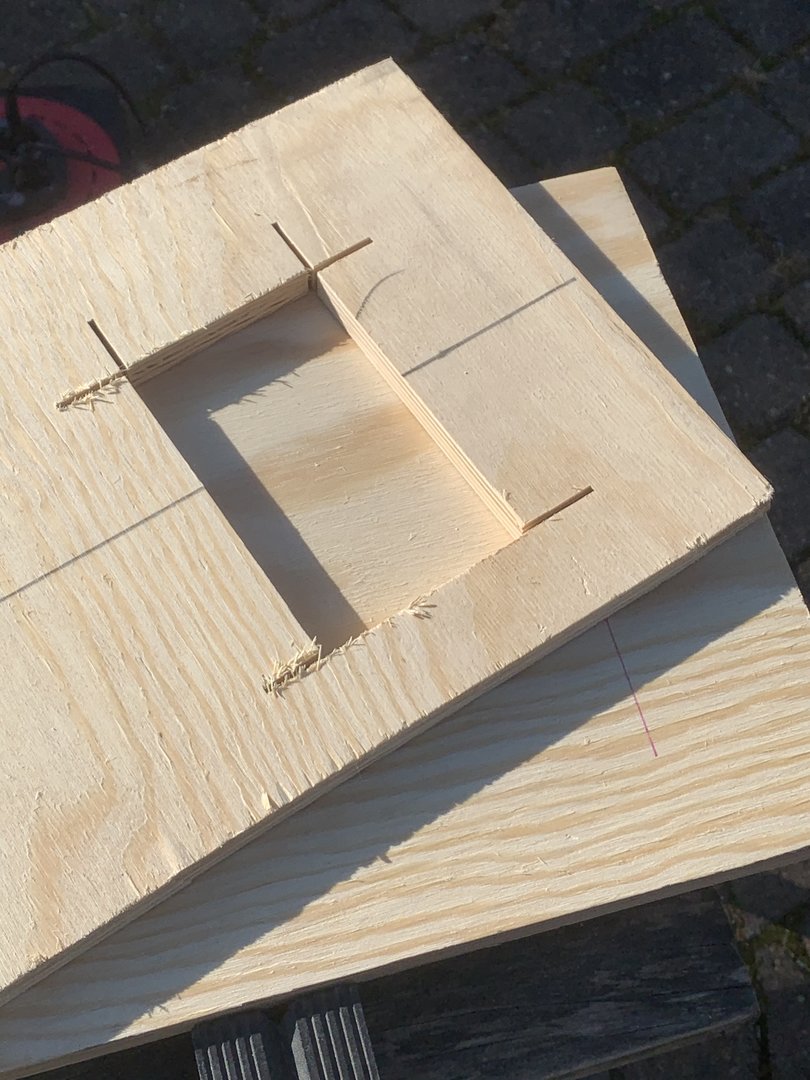

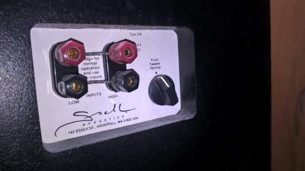

    Litt mer finish inspirasjon. Nå har jeg funnet ut metode for å lage terminaler.
    Jeg gjør det på samme måte som Snell og Audio Note. Jeg følger det opprinnelige designet. De blir forsenket i kabinettet sånn at det ikke stikker ut bak. Kommer til å bruke en tynn kryssfinerplate og skru den fast. Ikke lime. Da kan jeg skifte den ut til biwiring, single wiring og sist men ikke minst; Speakon 4 pol.
    Hornlyd
    Musikkglad
    01.04.2005
    20.694
    12.655

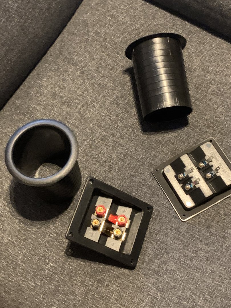

    Kjører på med old school terminaler.
    * ikke jalla plastplate
    * forsenket
    * lager alternative bakeplater i tynn kryssfiner som skrus fast:
    - klassisk biwiring
    - single wiring
    - speakon 4 pol

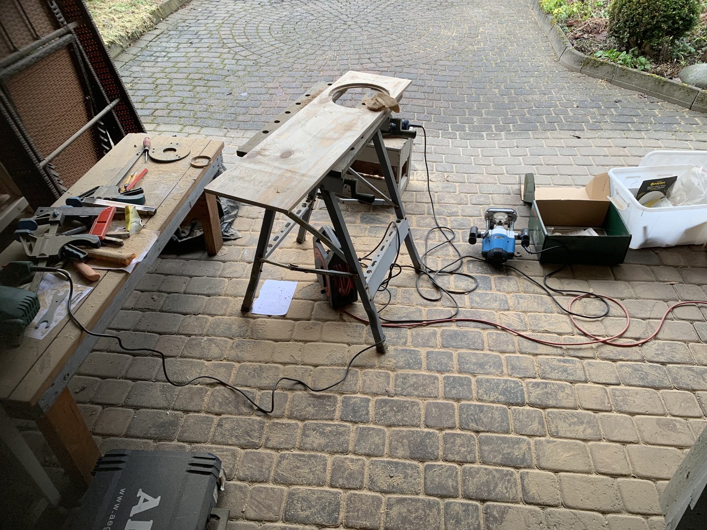

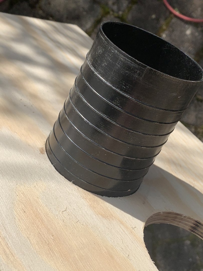

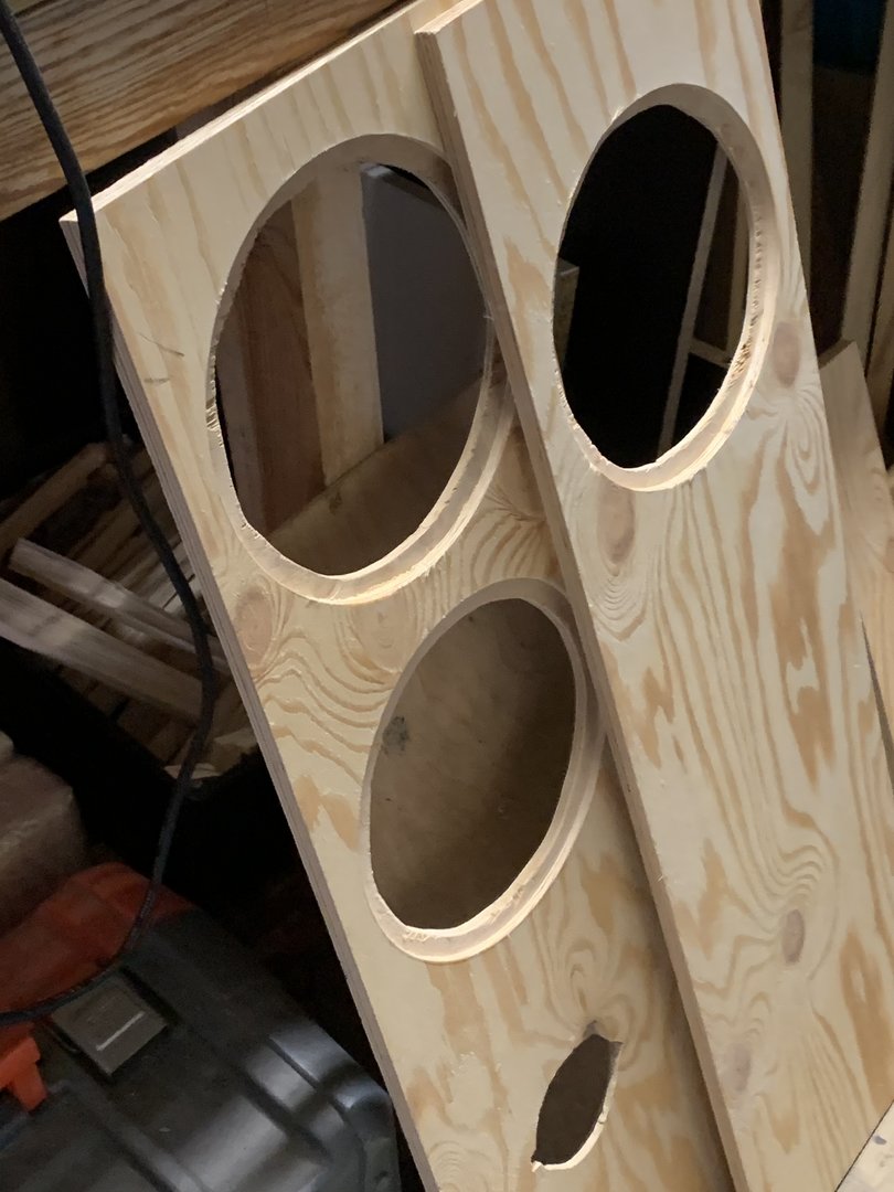

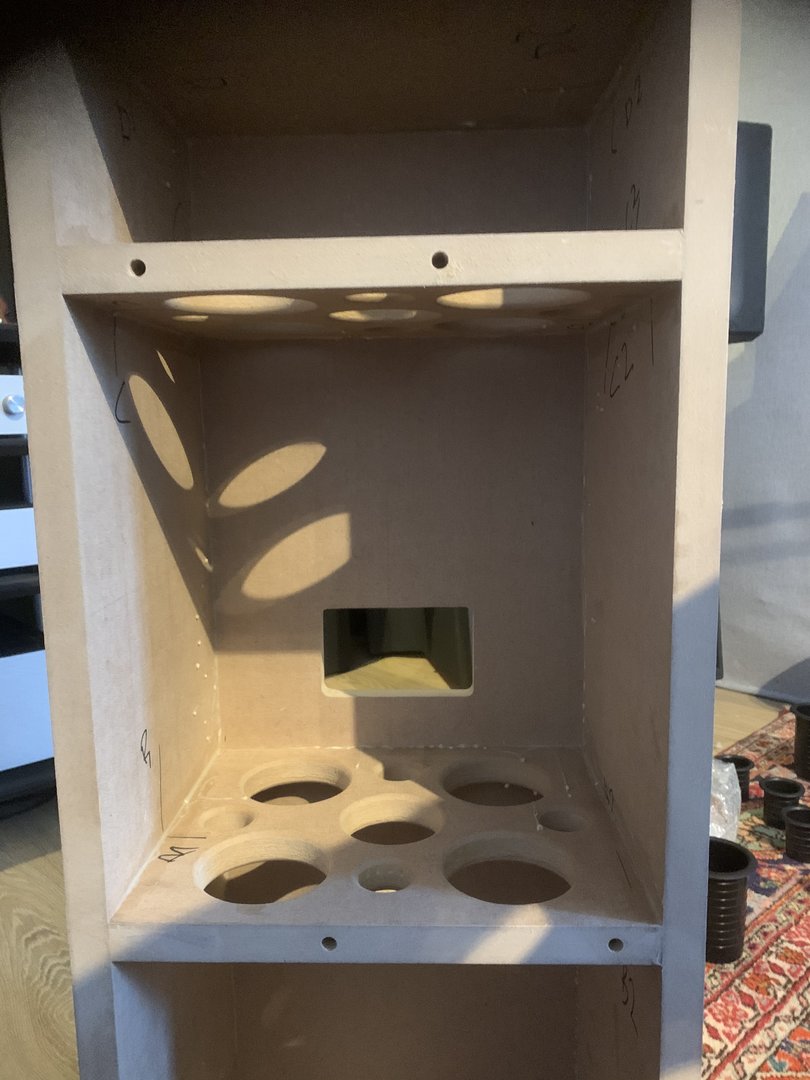

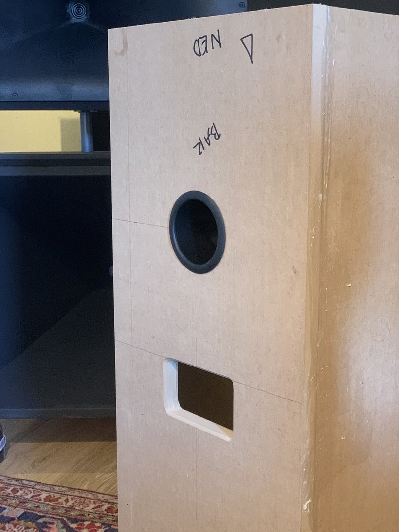

    Fem forsøk på å få helt tight åpning til bassporten :)
    Hornlyd
    Musikkglad
    01.04.2005
    20.694
    12.655

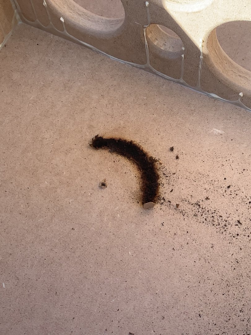

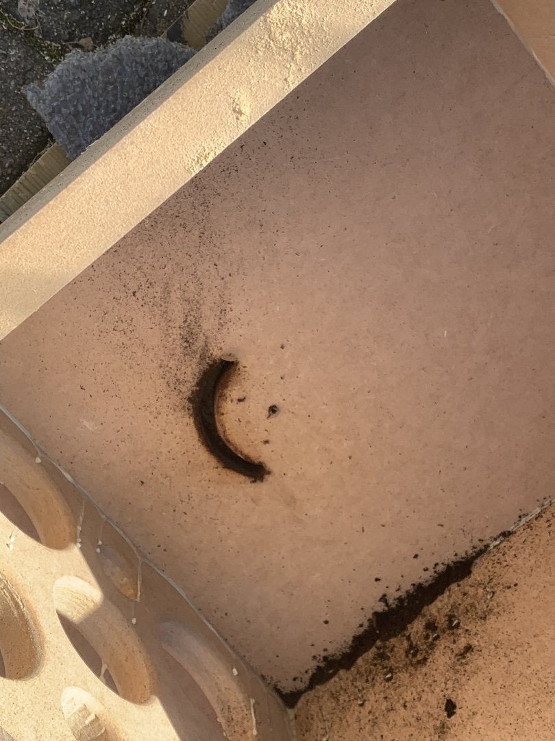

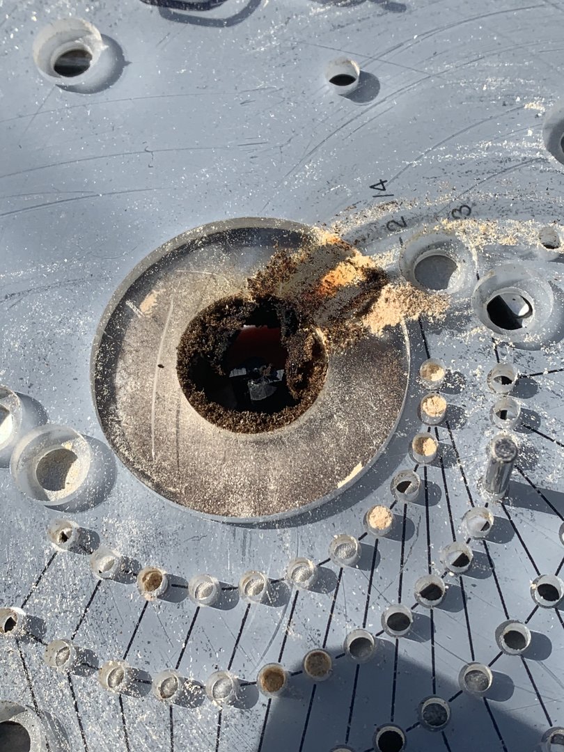

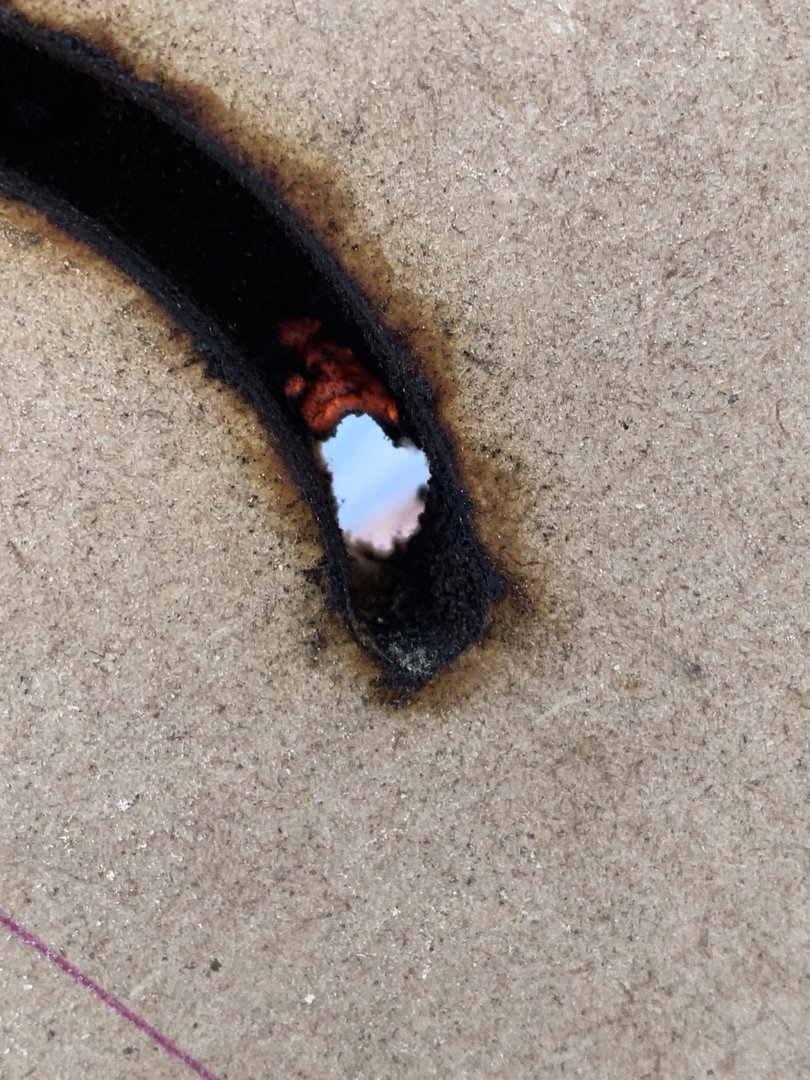

    Første skjær i sjøen.
    Lagde hullet for trangt mtp at porten ikke bare skal dunkes inn med gummiklubbe. Jeg skal jo tune også. Så da er en av kassene for trange. Det går greit å frese opp litt større.
    Også har jeg røyklagt nabolaget. Hele greia tok fyr. Ga litt vel mye gass (dybde) med fresen. Jeg vet jo det da....men 😂
    Hornlyd
    Musikkglad
    01.04.2005
    20.694
    12.655
    Et klassisk eksempel på at utålmodigheten slår inn. Gidder ikke frese et par ekstra runder. Jeg gønner på og tar 22 mm i en runde.

    Problemet løst med for lite hull:
    Hornlyd
    Musikkglad
    01.04.2005
    20.694
    12.655
    Så freste jeg altså med en ørlite større diameter
    Hornlyd
    Musikkglad
    01.04.2005
    20.694
    12.655

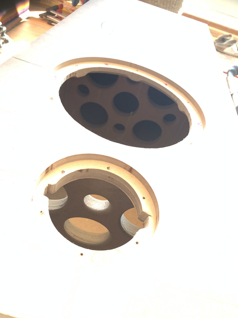

    Sånn. Stiv i nakken og støv overalt. Da er fresejobben ferdig så langt.
    Det blir dypt med mal + 22 mm MDF. Fresejernet monterte jeg litt vel langt ut. Må gå over med en fin pussekloss. Men det blir veldig bra.

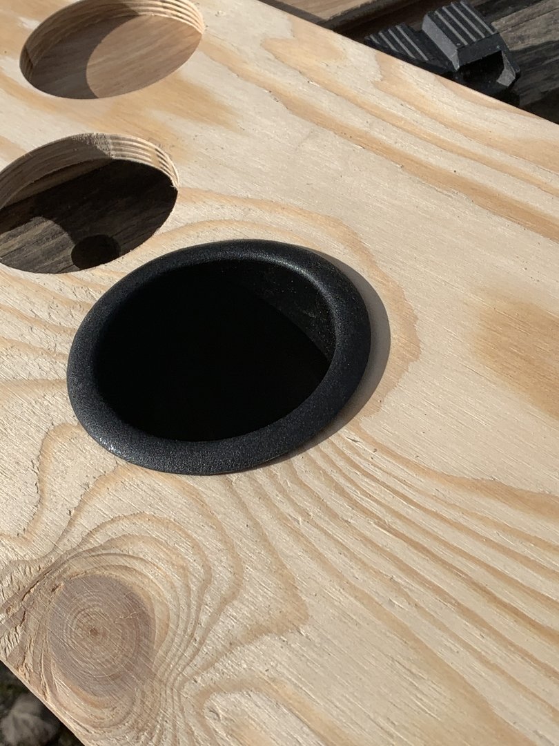

    25 mm hullboret fra Pro-Fit var akkurat 1 mm for stor.
    Må bestille en 24 mm.
    Veldig kjekt å teste på andre emner hele tiden.

    Denne er greiere å bruke til høytalere, den du har er til tenkt forsterker og panelmontasje

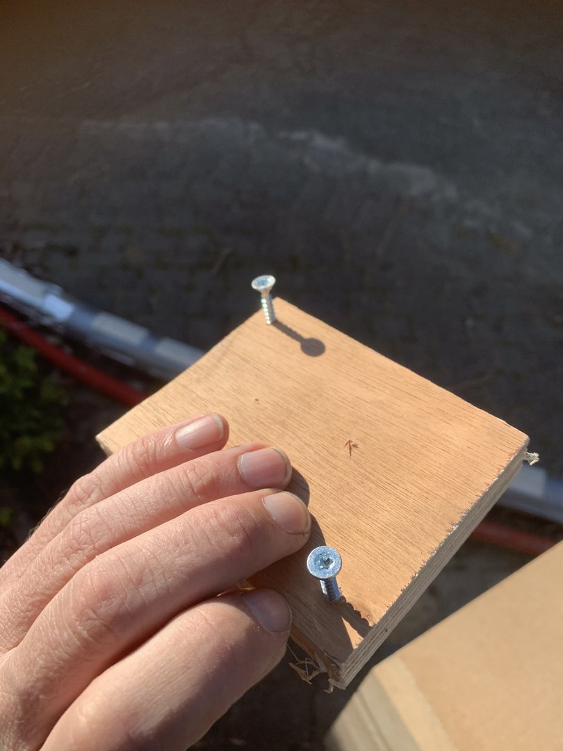

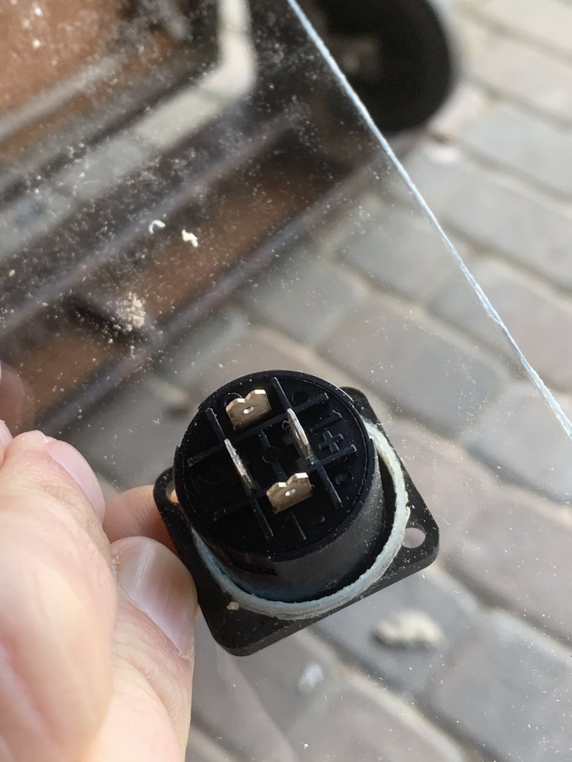

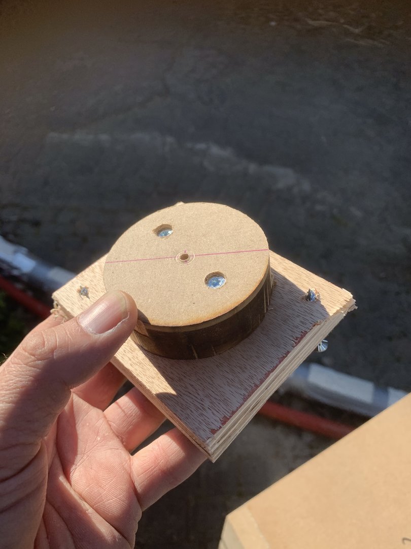

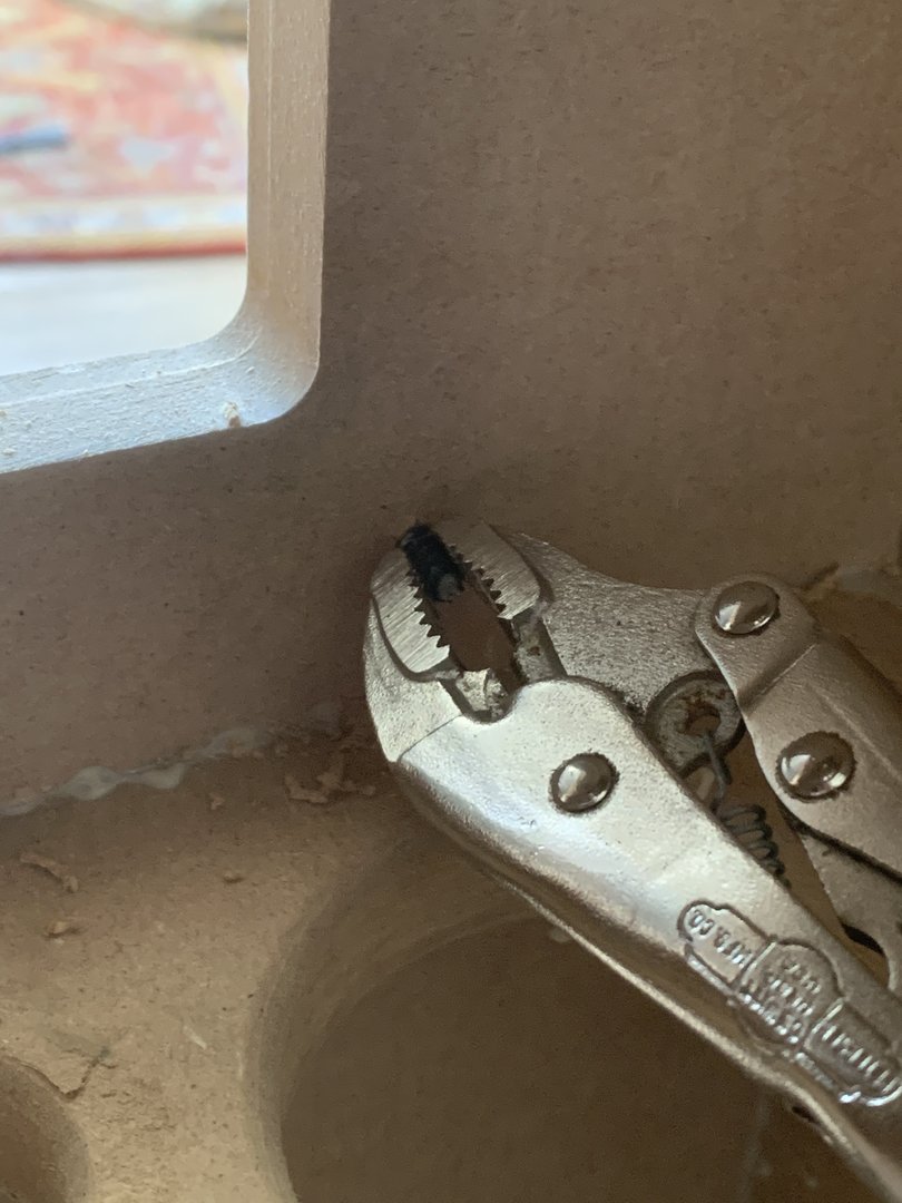

    Jeg må tenke på at det skal være kurant å ta «sandwich» bakplaten av akryl og kryssfiner gjennom bassport hullet.
    Når jeg testet nå så knakk det en skrue. Det hadde vært krise hvis frontplata hadde vært limt på.
    Nå kommer jeg heldigvis til med en Visegrip tang.
    Det må bli gjennomgående metriske skruer med muttere inni.
    Hornlyd
    Musikkglad
    01.04.2005
    20.694
    12.655
    Holder den bare løst inntil og ikke tatt av beskyttelsesfolien. Tanken er at akrylen kan lakkes, folieres, legge et papir med skrift på bak osv.

    Hva er poenget med 8 poler? 4-veis?
