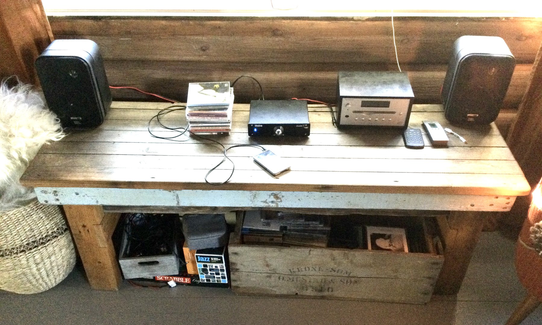

    På hytta har jeg en Tivoli CD spiller, har hatt en før også så jeg er temmelig sikker på at dette er et generelt problem.
    Den har en slags variabel durelyd ift volum via lydsignalet som lugger litt, altså ikke en jevn grå støy men mere dure-romling.
    Umiddelbart tenker jeg at det er DC støy tilsvarende dårlig jordet bilstereo. Synd jeg ikke testet dette hjemme med Tivoli CD spillern på 220V strøm via den medfølgende veggvorta.
    Mtp MiniDSP Flex i fremtiden så lurer jeg litt på om det er lurt å bruke en +/-12V til stabil 12V DC/DC converter? Eller er det bortkastet?
    Eller trenger jeg et galvanisk skille?
    Jeg trodde at et 12V batteri er det tysteste som finnes? Laderen og aggregatet er selvfølgelig ikk koblet på når jeg spiller musikk. Det eneste som påvirker er evt solcelleregulatoren?

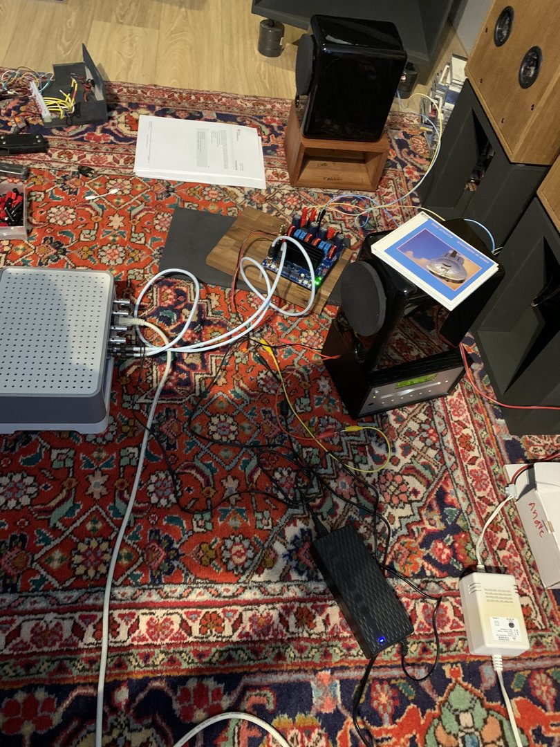

    Jeg tror imidlertid ikke at jeg har noe som avgir støy da Kingrex t-ampen som er koblet rett i 12V kontakten til solcelleoplegget er det tysteste jeg noensinne har hørt.
    Bruker da IPod eller iPhone som kilde.
    Det er CD spillern som er problemet?

    Skal teste vintage CD spiller. Plugger den inn i Victron invertern med ren sinus.

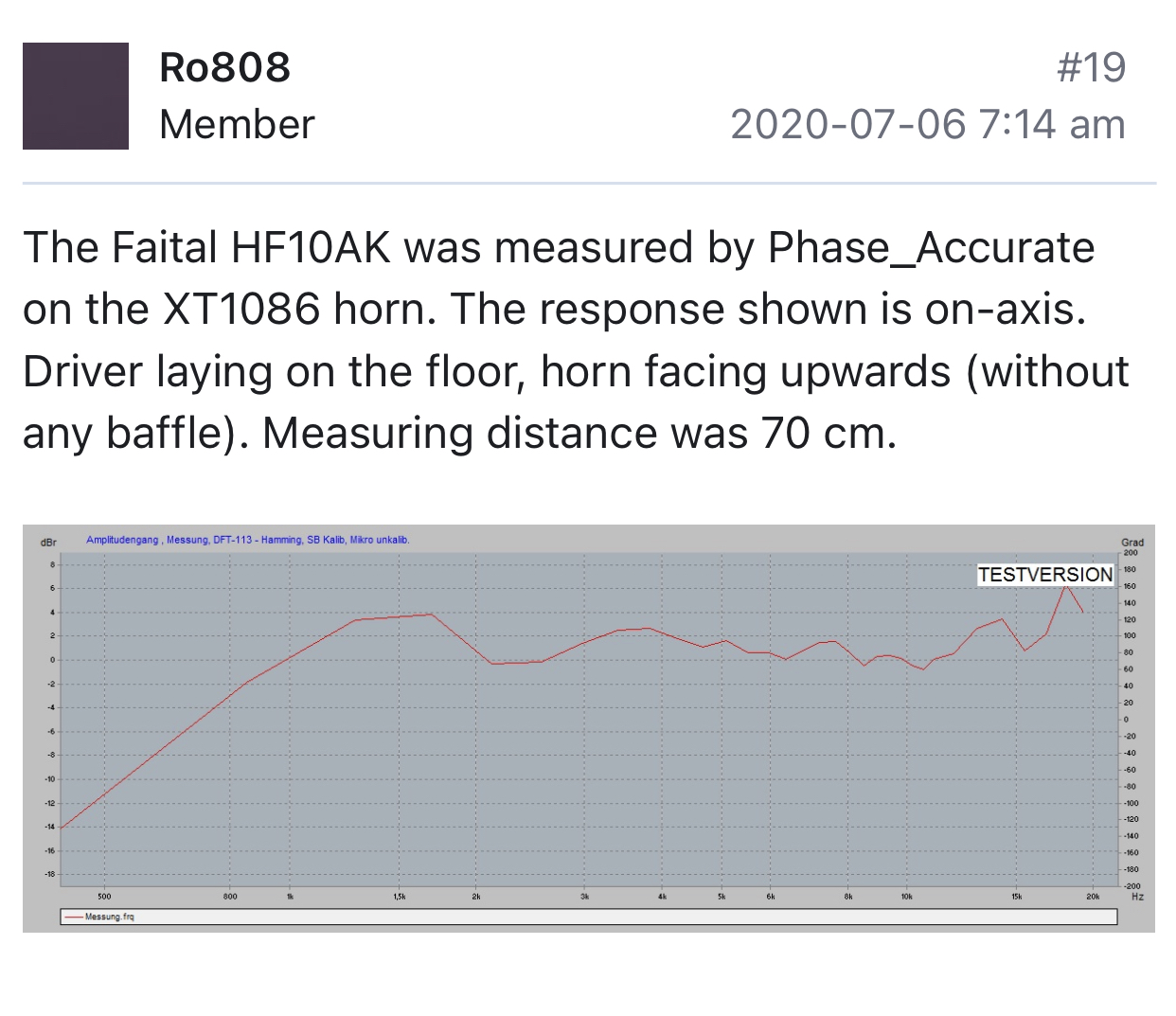

    Tilbake til Faital i XT1086 horn og 10 tommer med høy effekt og lavt strømforbruk.
    Blir spennede. Jeg tror faktisk passiv deling kan være en mulighet. Med seriemotstand på bassen som beskrevet av Snickers tidligere
    Her et par kommentarer fra Diyaudio:

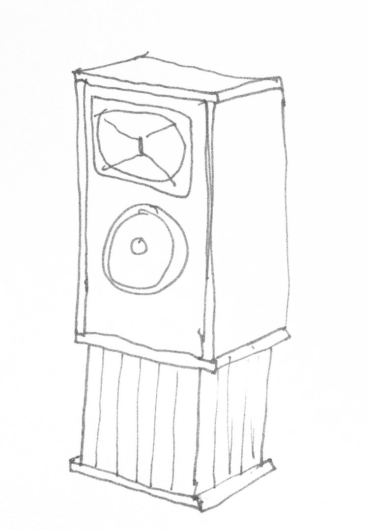

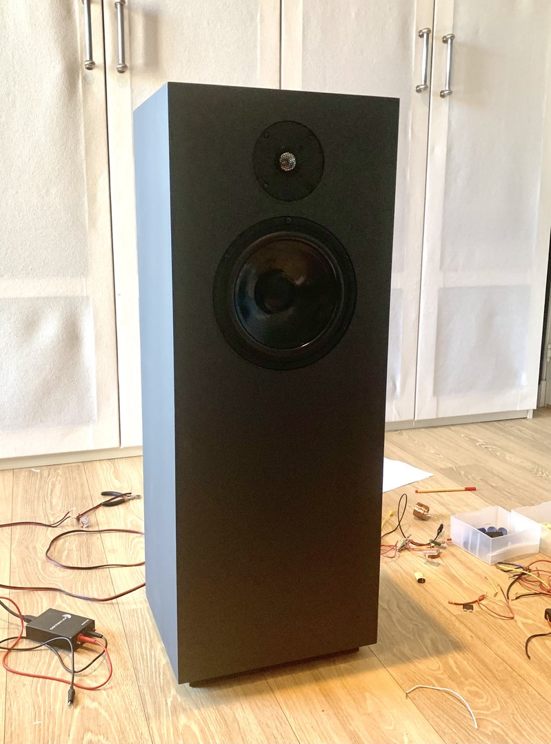

    Hvis jeg lar sokkelen være en del av kabinettet så oppnår jeg snaue 70 liter.
    Jeg har 12 stk ferdigkappede 30x61 cm plater som kan brukes.
    Og det er jo stilig med old school BBC monitor look med matt svart sokkel. Her kan jeg bruke overfresen og lage en designeffekt med mange små spor.

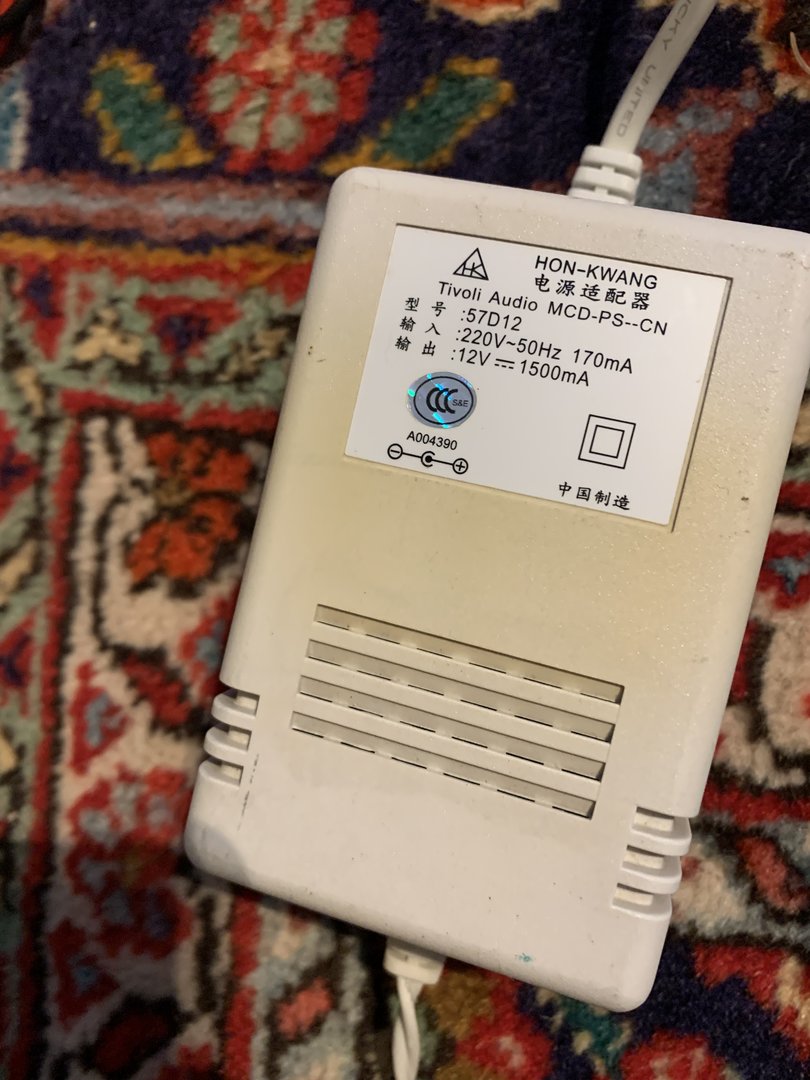

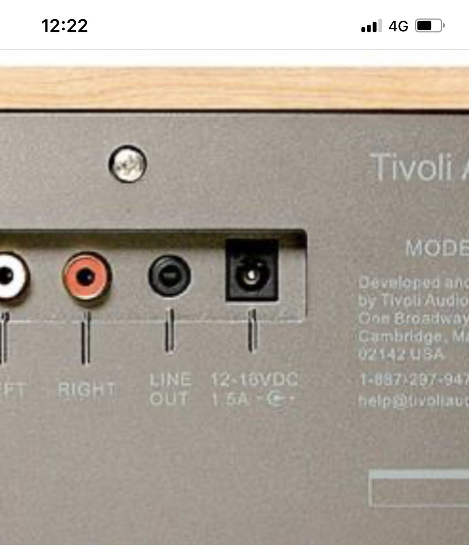

    CD spillern som «romler» på hytta.
    Den originale Tivoli PSUn er oppgitt til 12V men måler langt høyere. Når jeg spiller her hjemme romler det ikke.
    På hytta får den snaue 13V og der er det en romlelyd?

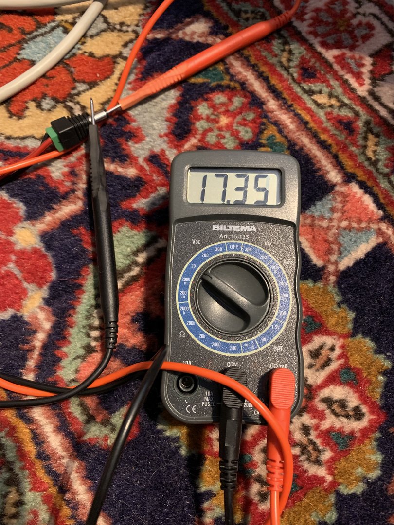

    Måler du PSUen med belastning eller er det tomgangsspenning. Det kan nemmelig være stor forskjell på det 🤔

    Hei, ville prøvd PSUen med belastning, er den tilnærmet 12Volt da så er CD spilleren kritisk til spenninga inn. Batteriet du brukte hadde da akkurat 12Vdc eller var den høyere etter opplading? Ja det er mange aspekt å få på borde før ein kan konkludere om hvorfor du får støy (rumling) på hytta, men det kan også være regulatoren på solcellepanelet f.eks som lager uhumskheter som CD spilleren reagerer på?
    Du skulle hatt ein justerbar powersupply å teste med for å finne i hvilke område CD spilleren fungerer, er den 12Volt nominell inn spenning den skal ha og om den kan da fungere med +/- 1 volt, dvs 11 til 13Vdc eller om den er kritisk på forsyningspenninga?

    Det er nok en 12V AC-trafo med likeretter som sitter inni der. 12V AC svinger mellom ca +/- 17V. Det kan nok tenkes du bør få deg en annen trafo helt enkelt, for denne er jo ganske nøyaktig midt mellom 12 og 24V.

    Hvorfor står det 12V da?
    AC er jo tre ledninger, her er det 2
    Og det funket med et lite Biltema 12V batteri?

    Inn på CD spilleren sier produsent at ein kan ha 12 til 16 Vdc (Vdc er volt likestrøm), og strømadapteret ditt i post #1222 leverer 1,5A max og er for likestrøm 12Vdc. Men den gir tomgangspenning (uten belasning) på 17Vdc når du måler det på pluggen fra strømadapteret.
    Som oftest er det svært enkle strømforsyninger, enkel elektronikk innvendig - ja kanskje kun ein likeretter og ein liten kondensator. Mao lages så billig som råd er, skal liksom berre virke der og da....
    Den virker OK på ett Biltema batteri, antar type MC eller liknende. Har du tilgang til ein god Mascot batterilader som også leverer minst 1-1,5A 12V så prøv det også.
    Men er det kun på hytta du har rumling ifra CD-spilleren og solcellepanelet regulator gir deg 13,5Vdc - ja spenninga bør være OK, er innafor men der kan være støy f.eks fra regulatoren. Har du annen regulator for solcellepanelet?
    Håper du finner ut av dette.
    Og har du ikkje ein god 12V strømforsyning sjekk om ein nabo har. Eller har du campingvogn er der ofte ein kraftig Mascot batterilader/strømadapter for lys og lading av batteri ombord.

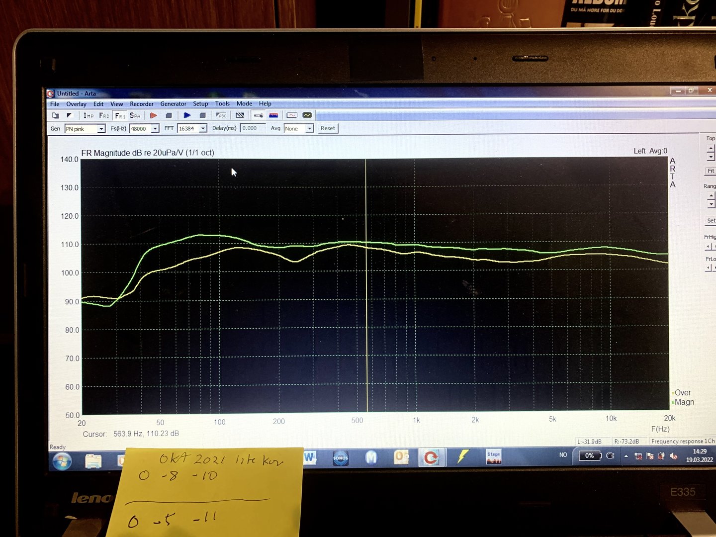

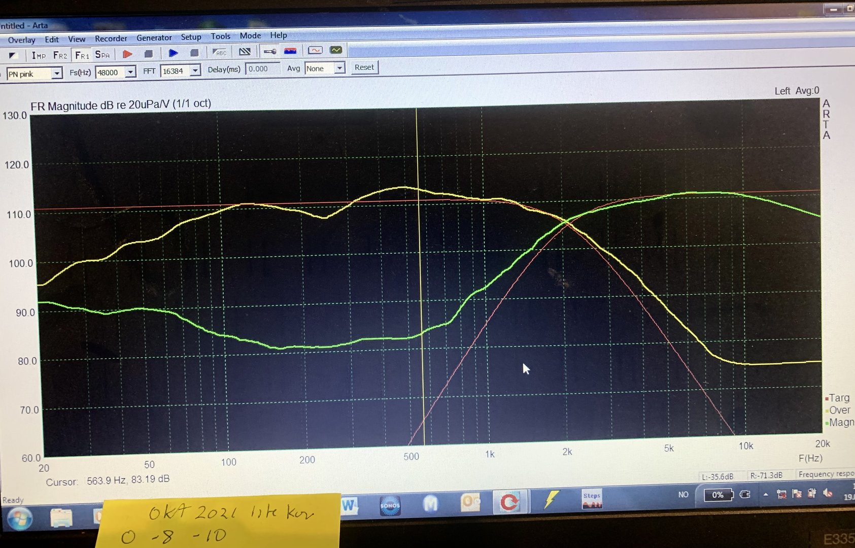

    Nå må jeg gjøre meg ferdig med denne. Har en kjøper. En times jobbing har gitt følgende resultat.
    NB, har proppa bassen, det er da 55 liter lukket:
    Hornlyd
    Musikkglad
    01.04.2005
    20.415
    11.633

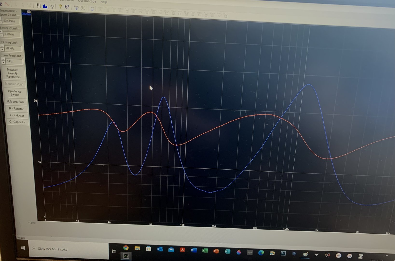

    Åpnet bassporten.
    Lytteposisjon 0 og 30 grader. Fint spredningsmønster.
    Impedansen er ikke gæærn.
    For lite bass.
    Hornlyd
    Musikkglad
    01.04.2005
    20.415
    11.633

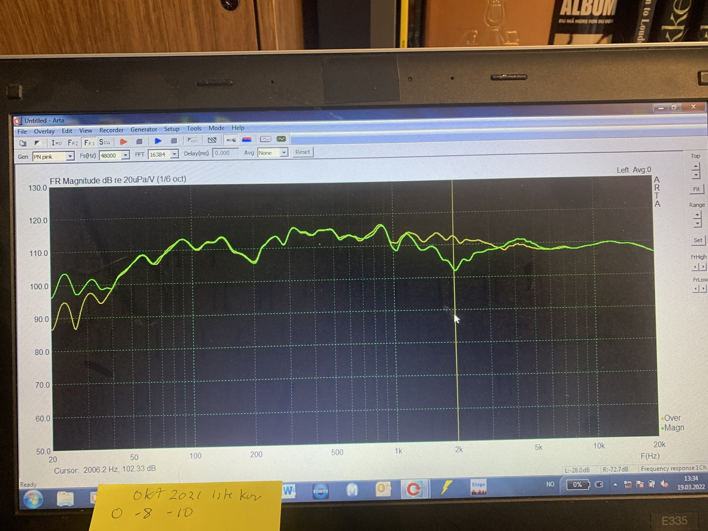

    Justerte motstand i notch filteret til diskanten til 27 Ohm.
    Ser at jeg må ha litt brattere knekk på diskanten. Ser også i måling lenger opp at phase trackingen må pusses litt på.
    Her med 24 dB Linkwitz target:

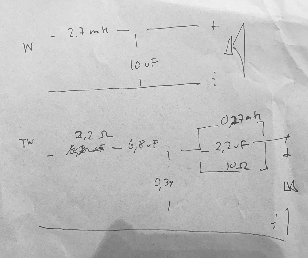

    Har gjort litt endringer:
    Dropper notch
    Kjører 3 orden på diskant
    Baffelstep på bass
    Her sammenligner jeg voicingen mellom denne og Dali 104 DXT (grønn).

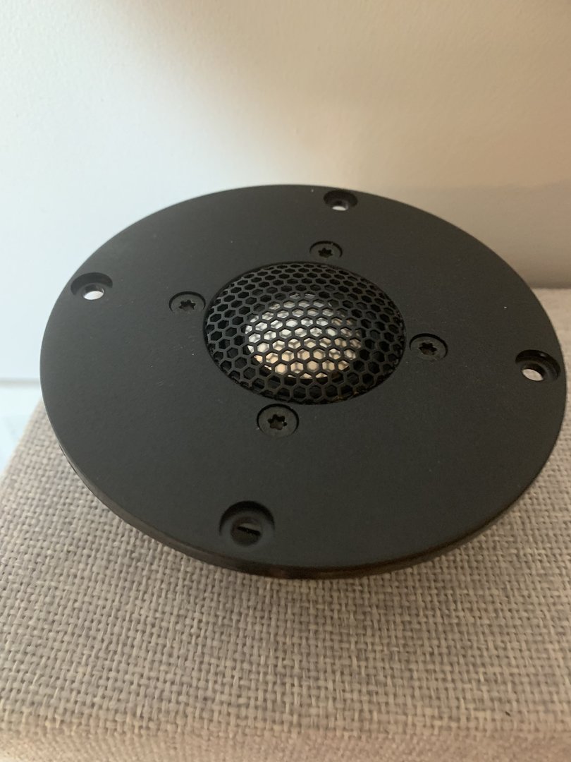

    Jeg har blingset på lengden på porten og den er for lang. Skal kuttes med baufil.

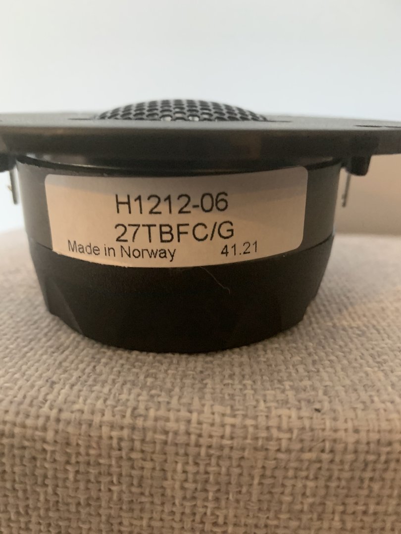

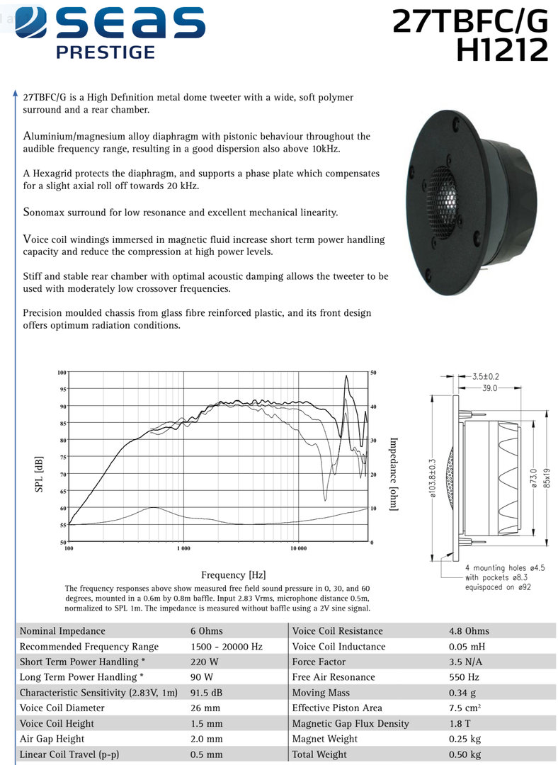

    Og jeg har veldig tro på diskanten. Den er billig, tåler lav deling, har bra spredning høyt oppe og låter detaljert og dynamisk.

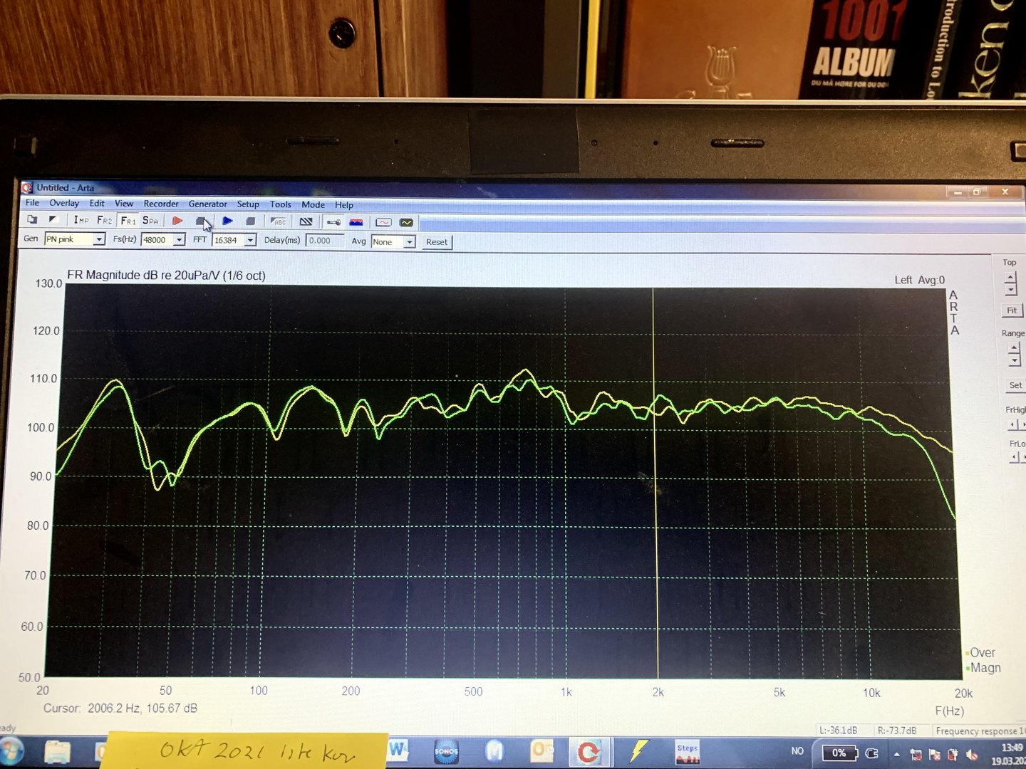

    Hornlyd
    Musikkglad
    01.04.2005
    20.415
    11.633

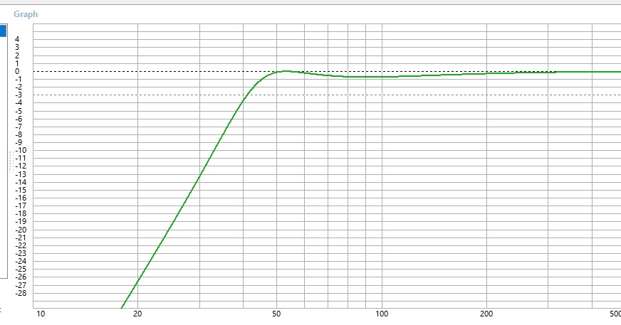

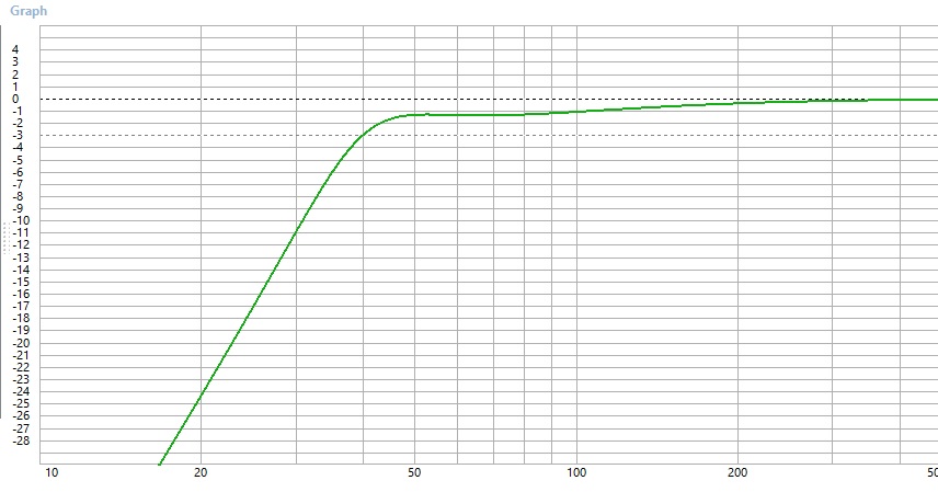

    Da har jeg mer kjøtt på beinet mtp tuning, kassa er som nevnt på 55 liter (utvendig B33xD28XH86 / 21 mm MDF med to avstivninger):
    Porten er ø75mm innvendig
    39 hz - 10 cm (jeg hadde faktisk 11 cm nå)
    43 hz - 7,5 cm (anbefaling på Madisound)
    50 hz - 4,1 cm
    Lukket

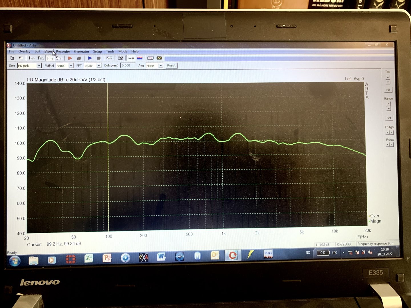

    Hornlyd
    Musikkglad
    01.04.2005
    20.415
    11.633
    Bedre nå. Men fortsatt en del å jobbe med. Sånn er det når man blingser på tommestokken. Det fine her er at denne diskanten er lettere å jobbe passivt med enn DXT samtidig som at den har mange av kvalitetene.
