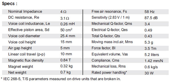

    Jepp, 2stk C17 i 30 liter kasse og 40hz tuning, og de er koblet parallelt. :)
    Hornlyd
    Musikkglad
    01.04.2005
    20.415
    11.633
    Wow. Dali 104 er meget lettdreven. Da blir denne HytteFaitalen et fartsmonster 😎

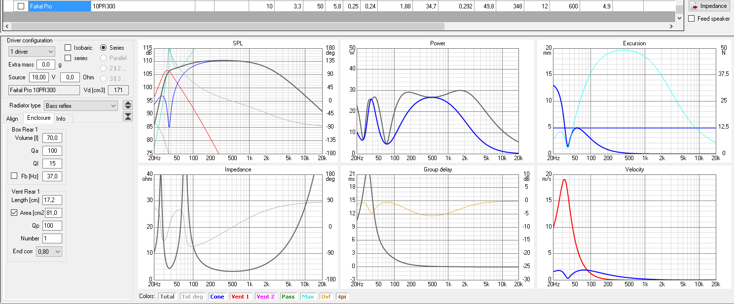

    Jeg simulerer nå i Vituix med den 3ohms motstanden i serie.
    Da blir frekvenskurven mer riktig.
    Satt opp slik får du kjørt inn 25w i driveren før den når Xmax. :)
    Kjører du EQ og korrigerer den, blir det enda mindre effekt du trenger.
    ca 107dB ved 40hz.

    Da er planen klar: 3 Ohm motstand i serie. 70 liter. 37 Hz.
    Og passende EQ med minidsp Flex.
    Eller skal jeg droppe motstand hvis jeg bruker EQ/dsp?

    Hehe, hadde ikke fått med meg at Snickers hadde simulert det tidliger :)
    Det blir nok bra ja!
    Ser du på simuleringen min så ser du hvordan slaglengde fyker i været under tuning. Derfor en fordel med høypass for å få vekk de laveste frekvensene.

    Så hemmeligheten er 4 ohms bass, laver tuning av bassport ennn normalt, aktiv deling med dsp og mekking med EQ i bassområdet samtidig som at man lager en høy «subsonic» avskjæring for å redusere slaglengden.
    Snickers-is
    05.02.2004
    18.700
    17.581
    Subsonic kan alltid være greit på bassrefleks.
    Men jeg ville kanskje omformulert "trikset" fra "uvanlig lav tuning" til "uvanlig høy kraftfaktor". Det er den økningen som skjer når man fjerner motstanden, og den resulterer i høyere følsomhet i pasdbåndet, høyere følsomhet ved tuning og høyere impedans ved tuning. Mellom tuning og pasdbåndet er impedansen uansett høy, men toppen blir også høyere og bredere. Alt medfører mer lyd pr watt.
    4 ohm er en fordel når man ikke har tilgang på høy spenning i forsterkeren, men det åpner bare for at man kan spille høyere, ikke at systemet får endret virkningsgrad.

    Det er også litt andre forskjeller på 4ohm og 8ohm.
    Høyere Vas, MMS og Fs, samt lavere Qts på 4ohms varianten.

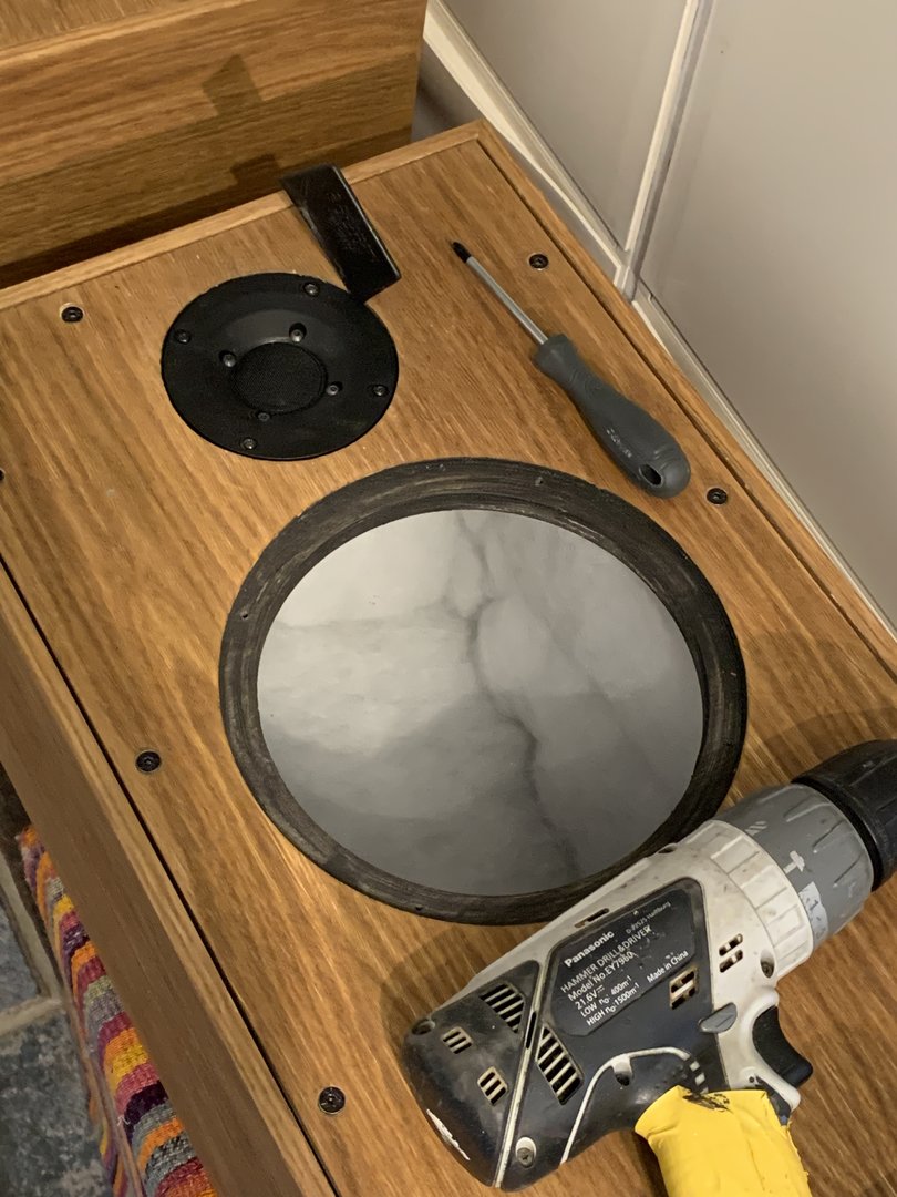

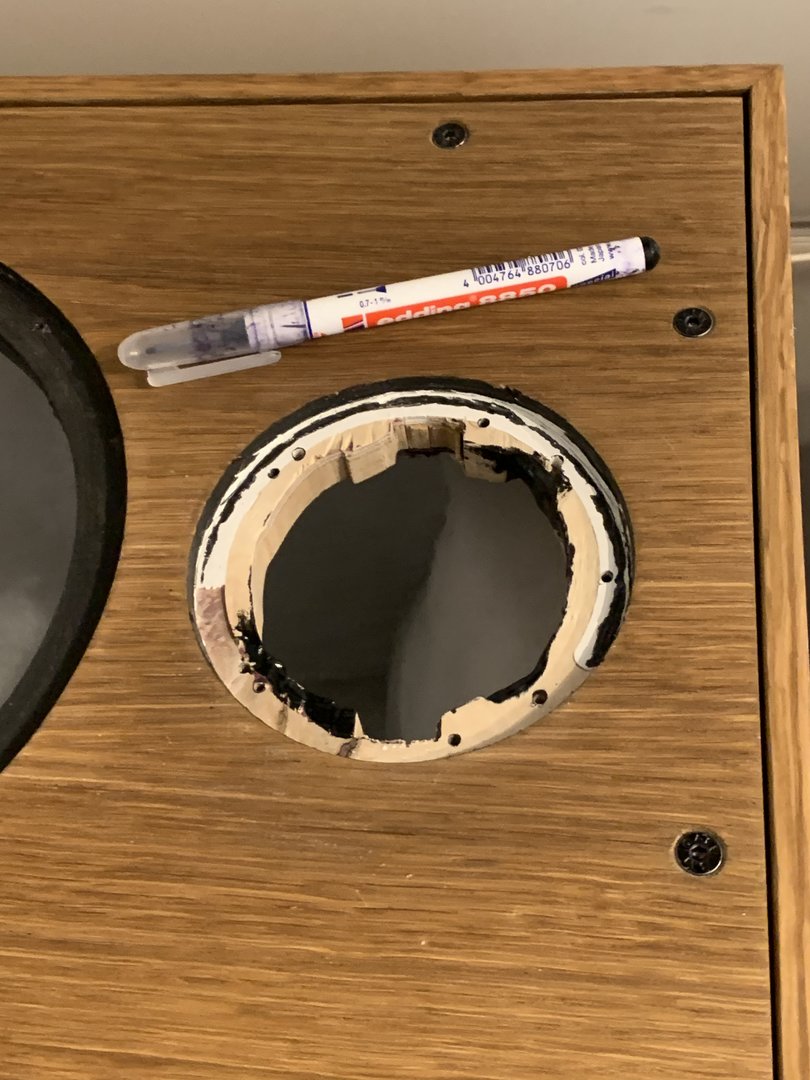

    Fikk endelig Zuodio amp kortet i posten i dag ferdig reparert.
    Har demontert Farting Speaker mtp aktiv drift og Seas DXT.
    Trenger jeg å frese den snaue millimeteren som mangler for perfekt flush? Er lite lysten på å rote med overfresen oppi her, jeg kan få hjelp av OBBB, men trengs det?
    Hornlyd
    Musikkglad
    01.04.2005
    20.415
    11.633
    Men hva tror dere om den snaue milimetern? Vil det skape diffraksjonsproblemer med DXT waveguiden?
    Snickers-is
    05.02.2004
    18.700
    17.581
    Kjenner jeg er usikker. På den ene siden er det jo tross alt mindre enn 1/20 bølgelengde. På den annen side er de små knekkene i DXT-waveguiden nok til å skape diffraksjoner (som en bevisst del av designen). Du kan jo lese mer om akkurat det her om du vil: https://patents.google.com/patent/US8160285
    Det tryggeste er nok å kjøre en runde til med fresen, men samtidig vil nok utslaget være svært lite. Og det KAN jo være at det låter bedre med den snaue millimeteren også. For ikke å snakke om, hva om du legger på litt filt rundt diskanten? Da er det trolig greit meden snau millimeter der...

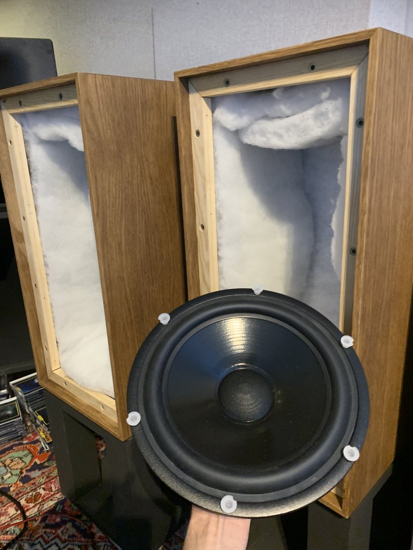

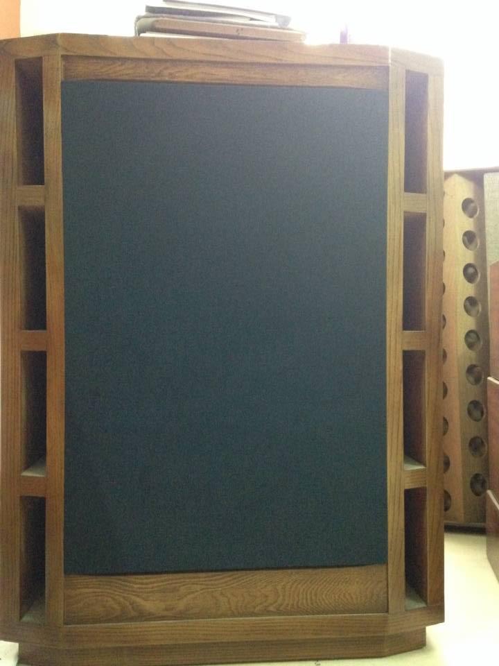

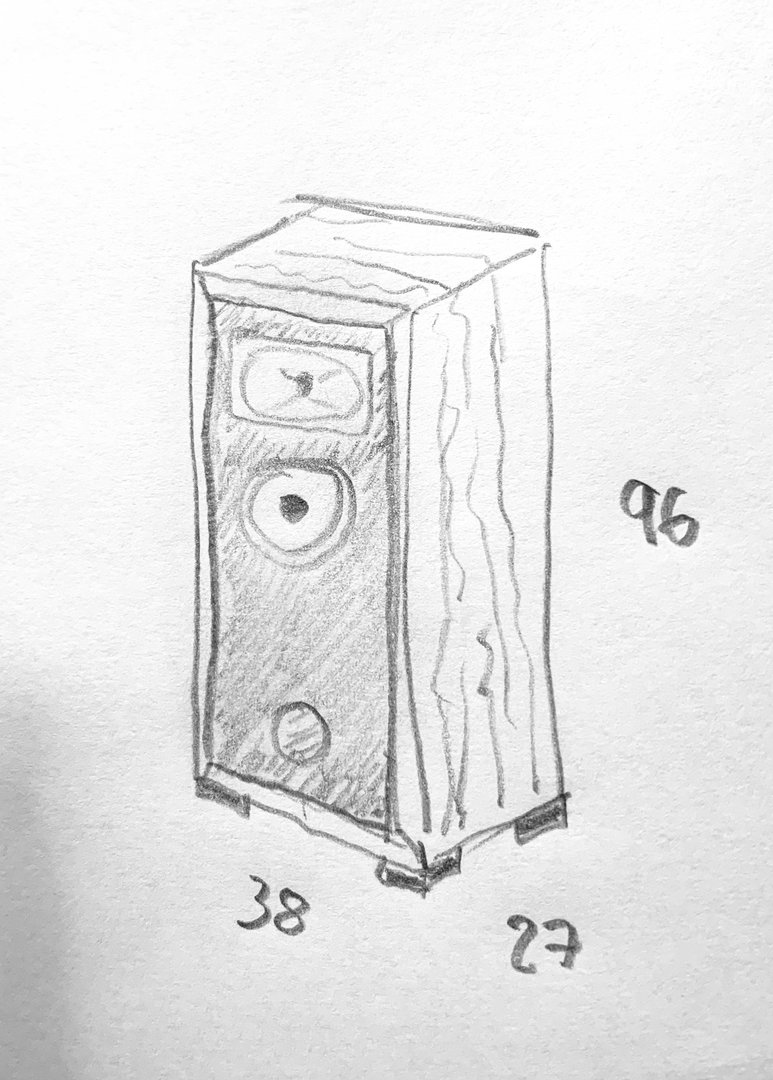

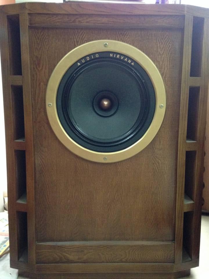

    En idee om Faital kasser. Onken style. Stiller krav til snekkerferdighetene mine.
    oks81
    29.10.2012
    12.868
    11.468
    Hjemme
    Da må du finne ut totalt portareal så du også veit lengde.
    Onken er bare bassrefleks det også.
    Hornlyd
    Musikkglad
    01.04.2005
    20.415
    11.633
    I know :)
    Jeg tenker at en sånn her er det beste og mest kompakte hvis man kan kalle det det?
    Formatet går opp i tre flak valnøttfiner jeg har. Så blir den innfelte frontplata matt antrasittgrå.
    Brutto volum inni blir litt over 70 liter minus det som baksiden av elementene og bassporten stjæler.
    19 mm MDF med asfalt, gulvlim og avstivninger her og der inkl rundt/bak bassen.
    Dette blir jo en gøyttaler man kunne levd med i et hovedanlegg :)

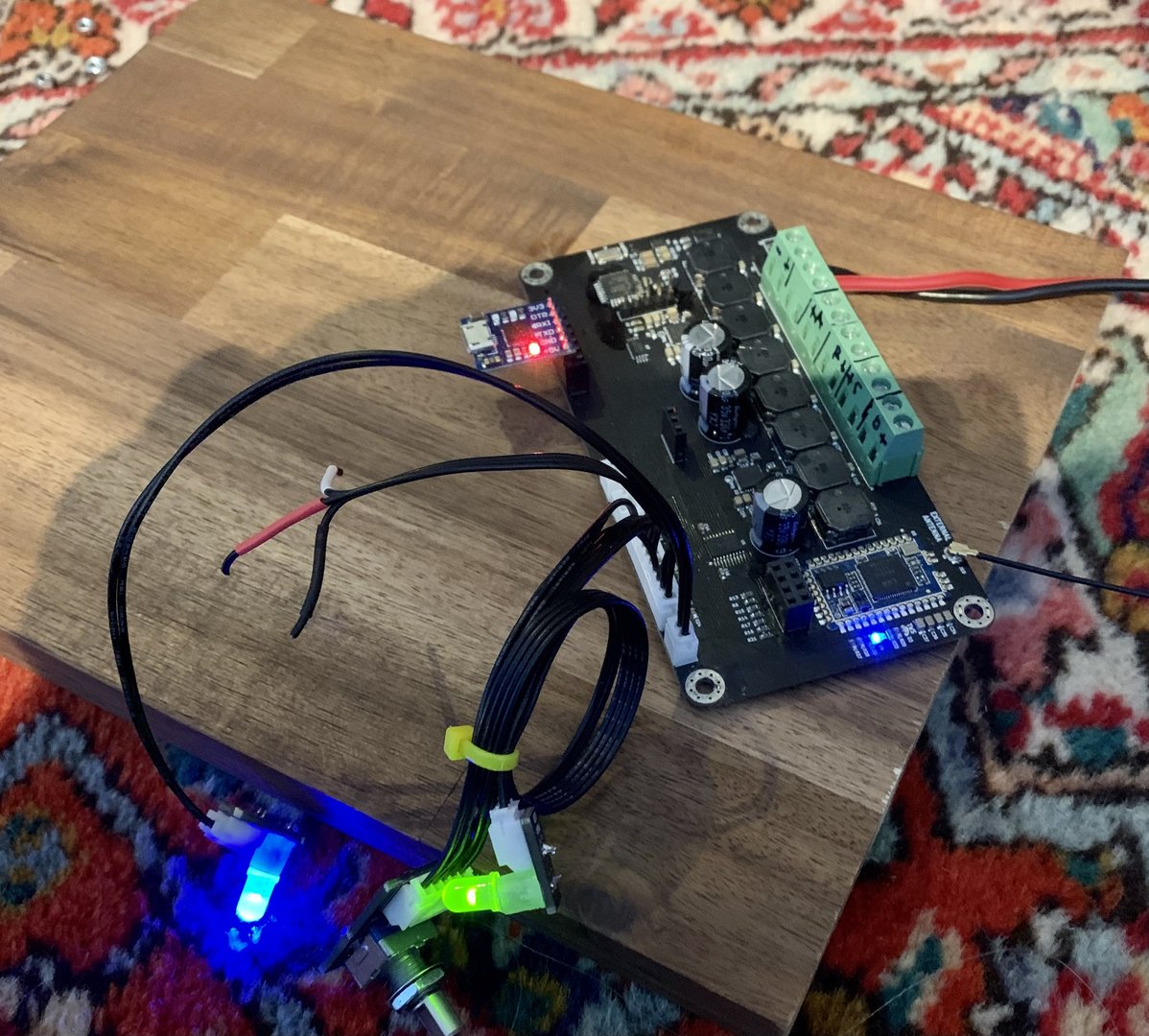

    Koser meg med passende musikk siden jeg drepte Zoudio forsterkeren sist. Monterte USB interfacen feil vei. Det var ikke merket og produsenten var grei og reparerte kun for portokostnad. Den oppgraderte modellen har ikke den klønete løsningen som er i min versjon. Anyway, etter måneder med venting så er jeg kanskje online etterhvert?

    Hmm. Fikk ikke lyd. Har mailet produsenten. Det er lett å se seg blind på feilsøking?? 🙄

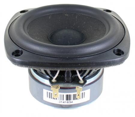

    Fikk tak i et kliss nytt par Seas CA26.
    Kanskje prøve dem i Farting Speaker med Mark Audio 3 tommern i en FAST løsning (Fullrange And Subwoofer Technology).

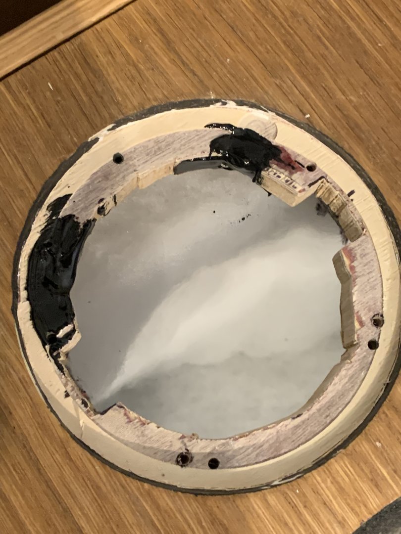

    Da har jeg fått litt spikkehjelp av OBBB for å skrelle av en milimeter på anleggsflaten ned i forsenkningen sånn at DXT passer.
    Han brukte «Grundthøvel»:
    Så har jeg gått løs med vippesag, 40 papir, boret nye skruehull og oppdaget at det er åpninger hvor skruen ikke kan treffe gods. Da måtte jeg på med 2K plastlim. Mye jobb:
    Tusjer litt på den sorte kanten hvor det var noen småsår. Dette blir bra :)

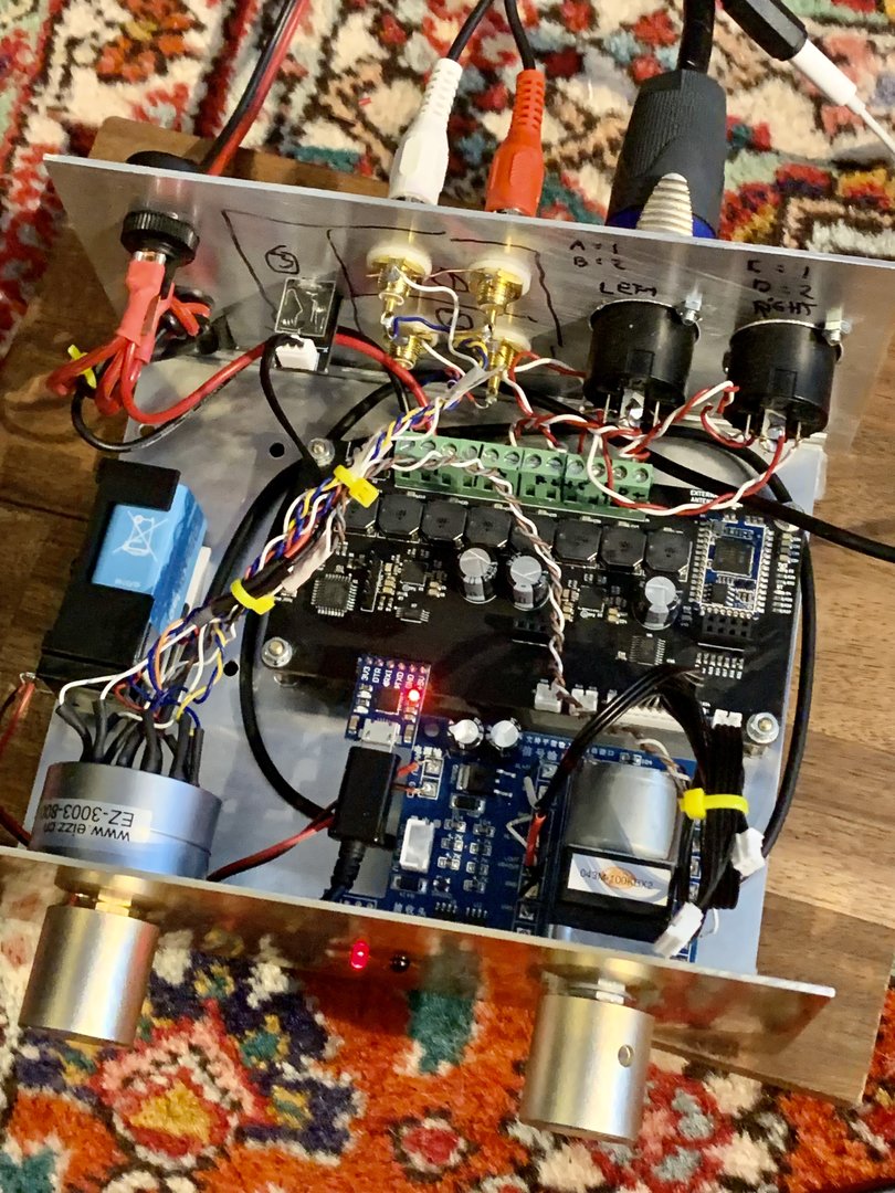

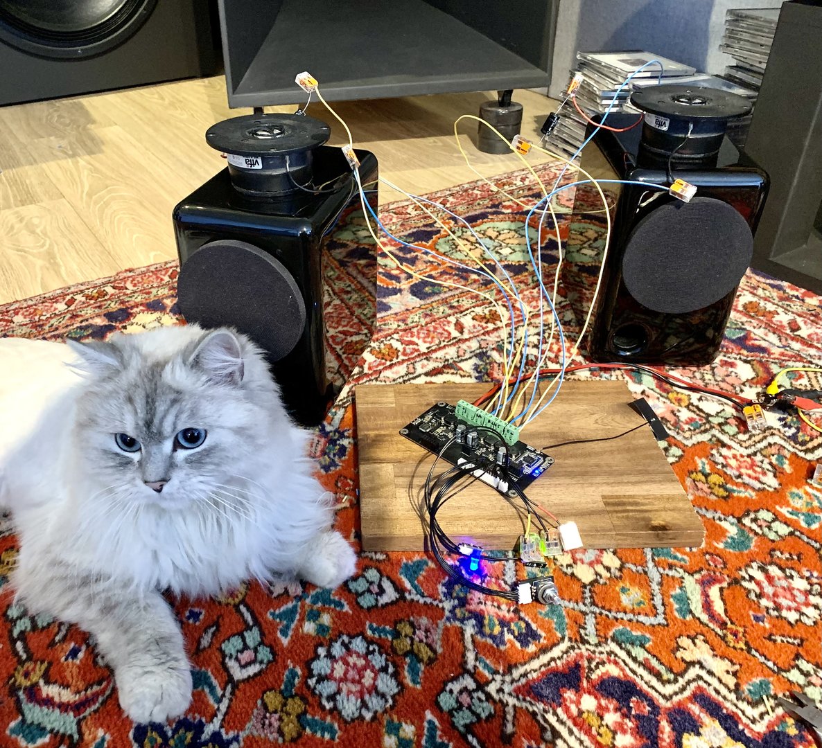

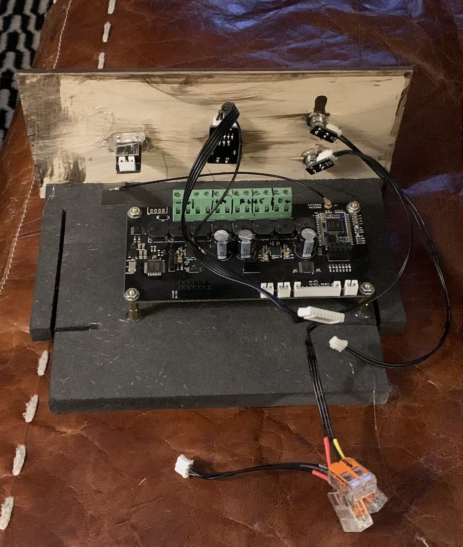

    Ellers så sliter jeg noe seriøst med å få Zuodio ampen til å funke. Er det ikke det ene så er det det andre???
    Hornlyd
    Musikkglad
    01.04.2005
    20.415
    11.633
    Mulig jeg bare dropper den inntil videre og kjører Minidsp Flex og den fete Texas 4 kanalern med en gang.
    Jeg tror egentlig ikke at jeg får tid til Faital prosjektet før til neste år.
    Skal rydde opp litt, selge unna diverse deler og har også en kjøper på de mørke blågrå Snell 2021 med Seas CA22. Her er et par Seas aludomer på vei inn. Disse skal jeg lage passive filtre til.
    Også er det en trillebår med Jantzen på vei inn og jeg skylder diverse både deler og lodding. Litt jobb med det og.
    Rydding i CD plater, nevnte jeg det ;)
    Hornlyd
    Musikkglad
    01.04.2005
    20.415
    11.633

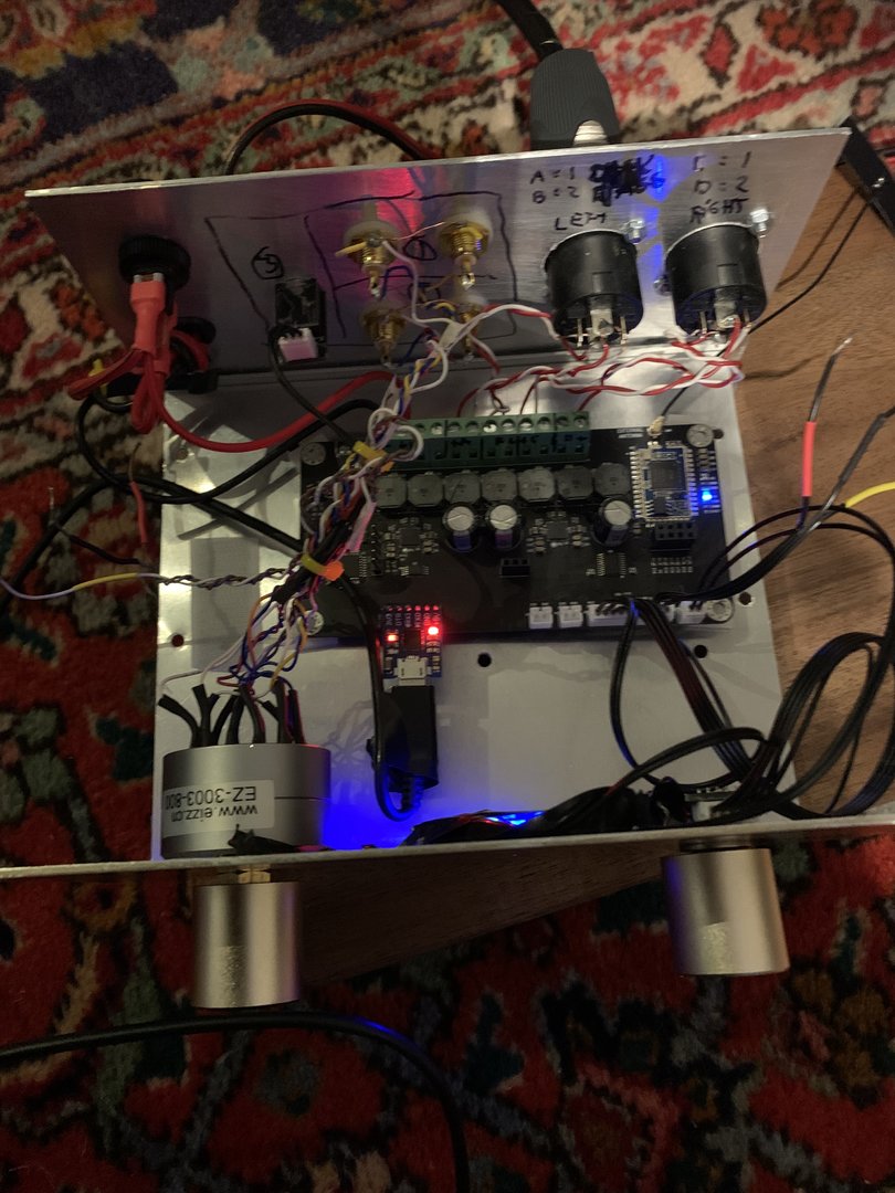

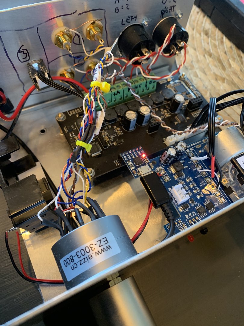

    Da er det liv i Zuodio :)
    Kabinettet er trolig årsaken. Kanskje en jordfeil? Eller noe med kildevelgern. Hjelpe meg så lang tid det har tatt. Jeg lager et nytt kabinett i tre sånn at evt jord issues er utelukket.
    Hornlyd
    Musikkglad
    01.04.2005
    20.415
    11.633

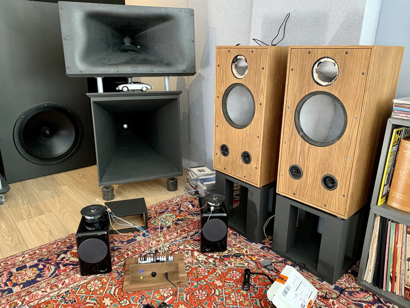

    Min erfaring med forskjellige 12V DC forsterker prosjekter er at det blir trøbbel når signal minus og selve kretskortets signalbein jordes i chassis. Det er også andre ting jeg er usikker på her.
    Så derfor kjører jeg KUN treverk heretter.
    Har limt beina til kretskortet fast med smeltelim til treplata.

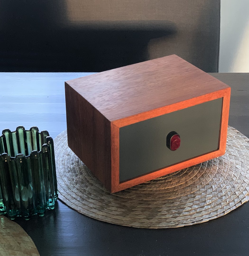

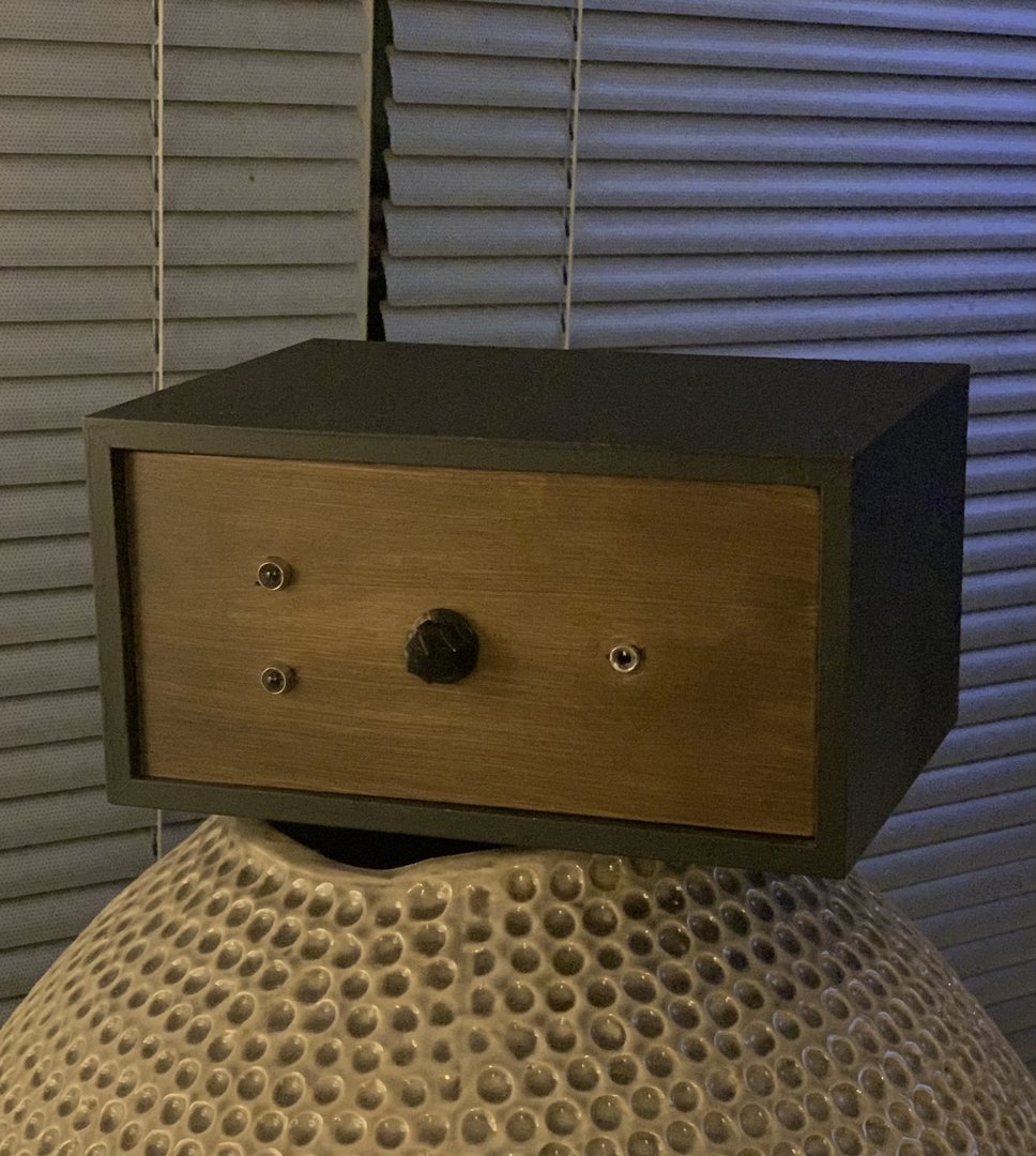

    Har brukt et Tivoli Audio kabinett som jeg har malt med dempet sort og laget en front av tynn kryssfiner beiset to strøk med valnøtt. Altså en skikkelig offgrid tømmerhytte forsterker.
    Hornlyd
    Musikkglad
    01.04.2005
    20.415
    11.633

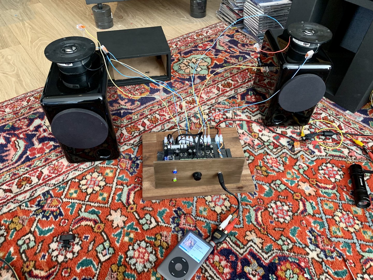

    Sånn. Kun treverk, sukkerbiter (Klipsch style) treskruer og rikelig med smeltelim. Solid og stabilt bygget.
    Nå virker alt 100%. Både linjeinngang og blutooth streaming.
    For anledningen toveis med John Blue fulltonehøyttalere og Vifa diskanter.
    Også en mini el-gitar volumpot da 😎
    DXT diskantene er ferdig produsert i Moss nå og kommer i posten via analoghifi.no ila uka. Da er det bare litt internkabling igjen så er faktisk offgrid hytteanlegget ferdig. Utrolig men sant 🎉
