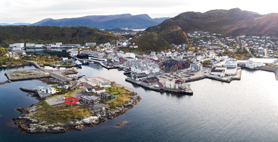

    noen nye bilder av byggingen. det er bygget 2 vegger mellom naborommet som ikke er i kontakt med hverandre. kan ikke se på tegning dette var planlagt, men det er vel bare en fordel. Men spørsmålet er om denne veggen med par lag gips, flytende gulvd og lydbøyler i tak er tilstrekkelig eller om jeg skal gå som planlagt for rom-i-rom.

    Tøft prosjekt. Skal bli moro å følge med på. Ekstra stilig at du bare kan gå rett ut og fiske deg middag når som helst! :)
