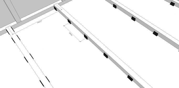

    planlegger gulvet, det er planlagt 30cm mellom hver bjelke i gulvet iforhold til ubåter. fikk tilsendt tegning der det kun er 60cm. med 22mm gulvspon vil jeg tro 60cm vil bli stivt nok? muligens stive det av i senter med en på tvers imellom. alternativ ha det 30cm mellom bjelkene ved sittepost og under baffel. noen som har bygget gulv på denne måten som kan dele erfaringer?

    230
    60cm er byggestandard med 22mm spon.
    Ja, men dresmscreen anbefaler likevel 30 mellom for å få det stivest mulig, om jeg merker noe forskjell er en annen ting. Tror jeg bruker 30 mellom bak der sene blir bygget og akkurat under baffelvegg, testen 60. Har en hau med ubåter for mye uansett..
    Sent from my iPhone using Tapatalk

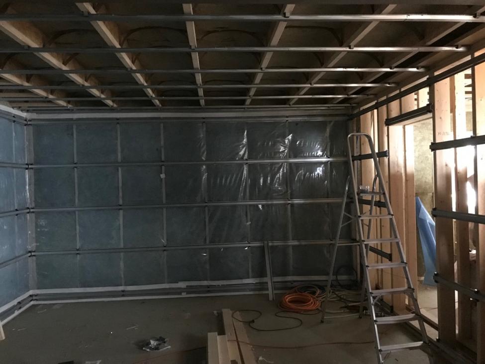

    manglet noen få klips for å få ferdig taket, så satse på det får sendt de raskt, fikk også bestlt inn 24 ekstra slik baffel kan festet med restene av prosilence skinnene mot bakvegg..
    stusser litt på hvor mye egentlig taket tåler etter det er platet, vil bli mye som skal festest her og det virker ikke så veldig solid festene som bare er banket rundt gummien.

    Det blir vel et loddrett drag som blir fordelt over mange festepunkter, så jeg tipper det tåler mer enn det ser ut til. Uansett må det vel finnes offisiell info om maks vektbelastning?
    ja venter på svar fra avshop her, men det tar ofte mange dager før de svarer. vil tro når hele taket er montert og limt så vil det nok tåle min konstruksjon, men alltid greit å vite hva leverandør skriver om belastning.
    fikk ingen info angående maks belastning, bare at det var konstruert for å tåle dobbel lag fermacell gips i tillegg til montering av enkelt utstyr, pj osv.
    montering av ekstra klips om en tenker større hengende konstruksjoner i tak. så tror jeg i utgangspunktet skal bygge kassene rundt med systemhimling skinner, det veier så lite at det ikke skulle by på noe problem. mulig jeg må henge noen ekstra klips rundt om, alle atmos ht veier litt, mtp det skal bygges inn i en konstruksjon som skal gå i et med resten av taket. for vel etter montere litt klips her og der da, kjipt å få taket i hode under en film:)

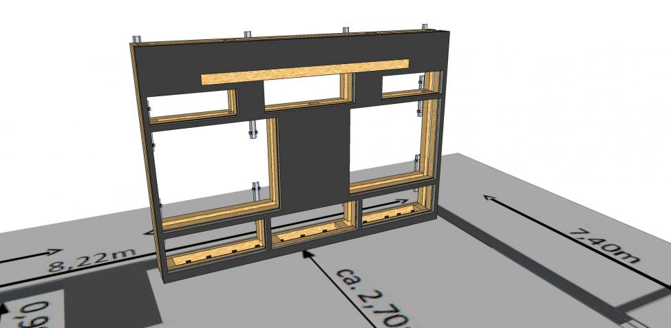

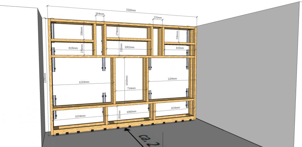

    lyd dører og planlegging av baffel
    blir kjøpt inn 2 stk 35Db dører og skal monteres slik for optimal lyddemping
    har noen bilder av en trebaffel som blir mye lik slik jeg skal bygge den, men unntak av at subbene blir plassert hel nede her.
    byggest av 2x4 som ligger i uboats mot gulvet, ikke kontakt på sidene og avkoples bak med rester av prosilence systemet.
    fylles så alle rom med Rockwool
    plating kun av front? og kan en bruke vanlig gips her?
    så til slutt limes 50mm rockfoon plater på før jeg kler rundt høyttalerne med molton
    hørest dette riktig ut?

    Hvilke høyttalere er det du har tenkt til å bruke? Synes det var litt merkelig plassering av høyttalerne.
    Bruk heller OSB plater på konstruksjonen istedenfor gips, det vil gi en mye stivere og stabil konstruksjon, så 50mm rockfoon og molton uten på det.
    Bilde er ikke helt korrekt, lånt fra annet prosjekt, blir 3 stk klipsch kl 650 , subbene blir også plassert helt nede i baffelen med frontrekken over. Mulig det ligger en del fermacell igjen fra byggeprosessen , vil tro den vil bli stiv nok?
