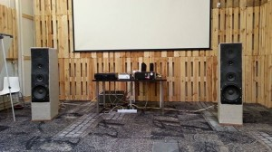

    Det burde kanskje heller sett slik ut?
    Vis vedlegget 748023
    Forresten kjekt at du bidrar så konstruktivt.
    Nu er det her ikke noget der er et kommercielt produkt. Det er der vel pokkers til forskel på. Desuden har jeg ikke haft nogen som helst indflydelse på udseendet af de højttalere. I modsætning til Purifi systemet, så er der hul igennem på det her og ikke bare dårlig basreflex bumlebass. 😁
    Så når GS har bygget seg høyttalere, brukt skikkelige drivere og tatt seg bryet med å finere dem så er det din forbannede rett å tråkke det ned i søla? Og det dere har spikret sammen i København, omgitt av europaller, som dere kaller "hifi", det skal vi respektere? Du er ikke lite frekk. Jeg tenkte du gikk over streken da du omtalte din preferanse for jenter på halvparten av din egen datters alder, men dette her tror jeg nesten tar kaka.
    Hvad snakker du om?
    Desuden er de paller ikke noget vi har haft indflydelse på. Det er i et udlånt lokale i Kødbyen i København. Danmarks radios gamle danselokale. Vi havde til huse der i et par år. Sig mig er du fuldstændigt dement? Er du fuldstændigt debil? Du er ikke så lidt fræk i det du siger om min prefærence.
