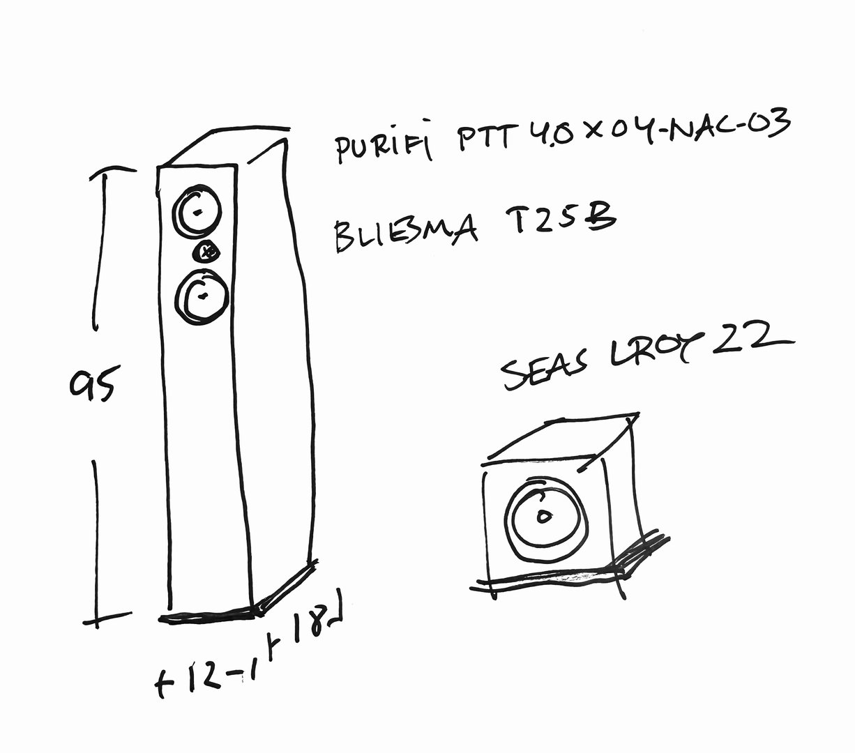

    Snickers har kommet med et par innspill før om lifestyle høyttalere med Purifi og 4,5 tommern. F eks dobbel liten diskant i MTM eller liten diskant pluss mellomtonedome. Diskant i waveguide er også lurt for å få ned delefrekvensen.
    Hva med et så enkelt system som dette? MTM. Lukket kabinett på ca 10 liter netto. Den nye Seas LROY 8 tommern. En subwoofer pr side i lukket kasse.
    Innspill mottas :)
    NB! Å putte inn to små diskanter i disse er en smal sak.

    Jeg har allerede tenkt en samme sak ifm tv lyd, men det vil jo koste litt da.

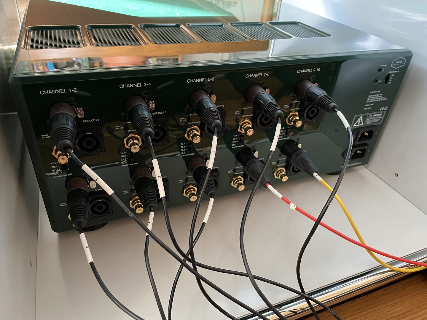

    Mono blokker er vel noe overdrevet med 1200w strømforsyning, maks effekt ved 2 ohm er vel 425 w pr kanal.... Er derimot et must på 7040 som kan gi 900w i 2 ohm....
    Overkill er bra 🥳
    @Armand kjører jo 3K powersupply i sin Purifi baserte forsterker
