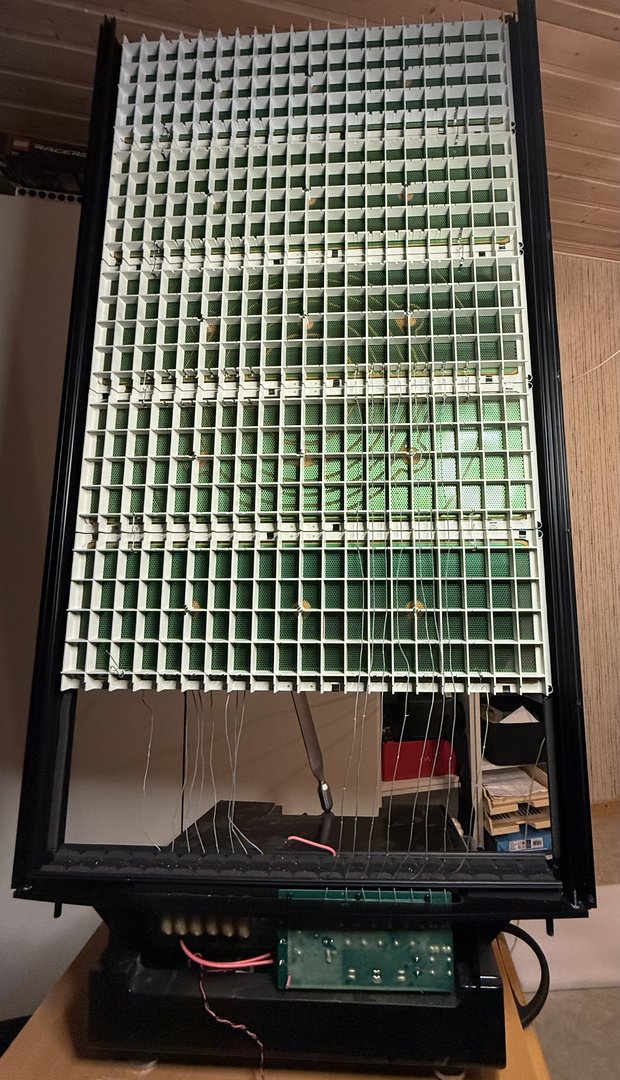

    Da er begge Quad 63 strippet. Har gjennomlyst og ikke funnet noen ødelagte membraner. Limt løse statorer med med strikk og bøyde nåler, og sikret hjørnene som ikke var løse. Har gått fra å blinke veldig raskt til en gang hvert 7. sekund på ene høyttaleren, og hvert 3. sekund på den andre. Det er innafor slik jeg har skjønt det. Strammet støvdekslene med hårføner og montert opp igjen.
    Spiller helt fantastisk der de står.

    Da står et par 989 i kjellerstuen. En stk trengte mindre fiksing og spiller mono. Den andre er strippet helt ned og trenger full pakke. Alle statorene er helt frikoblet fra matrisen så må limes på nytt. Har ikke sjekket membranene men ser ingen rifter. Er det slik at disse uansett må byttes nå selv om de er hele uten rifter? Har sett fra er-audio, men ville jo vært enklere å kun lime statorene.
    ELJ
    24.09.2008
    1.119
    1.871
    Harstad
    For å komme til statorene så må du fjerne membranene. Mye arbeid men ikke uoverkommerlig. Resultatet rettferdigjør det.
    Hvis statorene kun har løsnet i feks et hjørne så er det bare å lime det som er løst. Hvis ikke må alt løs, rengjøres/slipes og limes på nytt med limet fra ER-Audio

    Den ene lot seg redde på måten du beskriver, den andre er helt lost mtp at limet har sluppet alt. Artig å se hele konstruksjonen. Nesten så man får lyst til å lage en frankenquad med 3-4 basselementer over og under mellomtone/diskantpanelene. En solid ramme og bruke elektronikken som den er.
