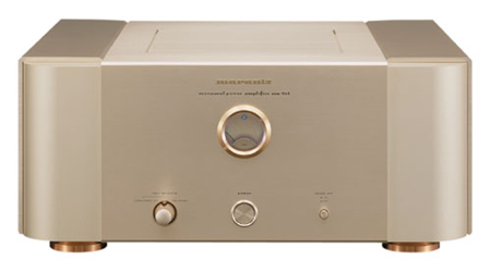

    timc skrev:
    Marantz MA9
    Vanvittig kombinasjon.
    Koster ikke to slike monoblokker 180k?
    Da ville jeg nok heller ha oppgradert til større elektrostater, men det er meg da.
    Utrolig flotte er de uansett.
