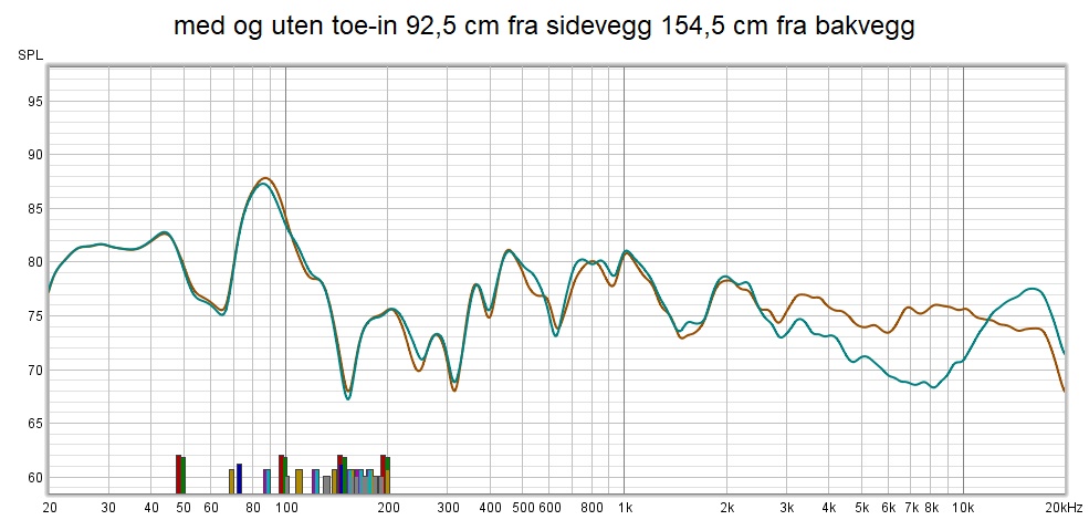

    Jeg må nok jobbe litt mer med høyttalerplassering. Nå forsøkte jeg med Cardas sin romkalkulator. Med 345 cm bredde på rommet, var anbefalingen 92.5 cm fra sideveggene og 154,5 cm fra bakvegg. Det er det beste resultatet jeg har hatt til nå med Fact 12. Jeg forsøkte både med toe-in (blå kurve) mot lytteposisjon og med høyttalerne spillende rett fram (rød kurve). Det var veldig likt i bassen på begge, men stor forbedring ved å ikke spille med toe-in fra 2500 til 11-12.000 hertz.
    Vis vedlegget 657684
    Peaken mellom 80-100 hertz er betydelig, og dippen jeg har mellom 140 til 450 hertz det samme. Det er også en dip rundt 1500 hertz. Ellers er det ikke så ille, synes jeg.

    Er det målt en høyttaler? Hvis ikke, kan se ut som det er en litt unøyaktig mikrofonplassering på den ene målingen. Mulig jeg tar feil.
    For å finne ut forskjellene med forskjellig vinkling bør det måles på en høyttaler
    Med toe-in målte jeg kun med begge høyttalerne. Men mikrofonen ble ikke rørt mellom målingene.

    Når du vri høyttalerne må du være sikker på at du ikke får ulik avstand til de to. I rommet mitt er en cm forskjell nok til store og merkelige avvik.

    Skal ikke utelukke at at jeg ikke var nøyaktig nok.

    ja det kan skje en del rart med 2 kilder målt samtidig, google "wave interference" får kanselleringe som kan gi rare responser høyt oppe i frekevns som de første her i tråden. En cm eller 5 forskyve rinterferensemønsteret.
    http://www.falstad.com/ripple/

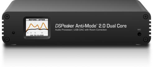

    Denne er fanden meg ikke dum.
    Istede for å la den justere seg kan du bruke REW og legge inn det du ønsker selv.
    En undervurdert liten sak.

    Dette er en spennende sak
    DSPeaker Anti-Mode X4
    Har blitt vurdert, men de jeg har snakket med som har hørt både den og Anthem STR Pre foretrekker Anthem.

    Tror den strekker seg til 20khz om du absolutt vil, men jeg brukte min opp til 200hz med meget bra resultat.
    Dac delen i den er heller ikke hakkene gal.
    Det var jo med en slik jeg startet kampen om god lyd.
    Det ballet på seg etter en stund :=)
