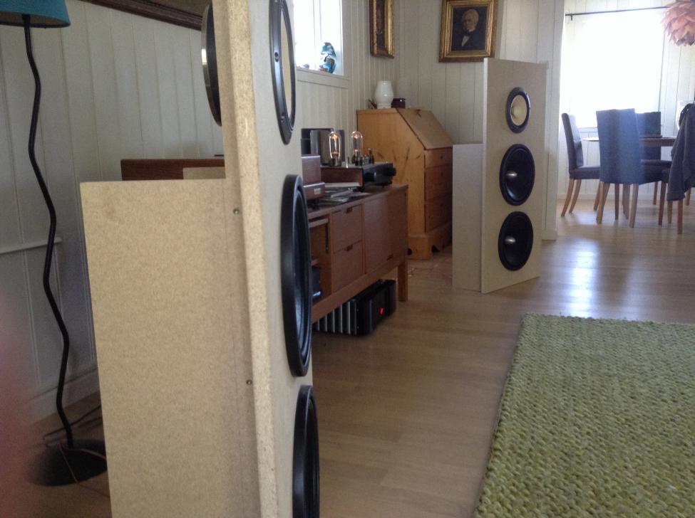

    Jeg er på måleavvenning, så intet publiseres. Men kan informere at 2x12" AE spiller med fullt nivå på 30hz. Av EQ på bassene har jeg et moderat shelv filter. Baffelen på 55cm pluss 20cm vinger hjelper til. 100db i lytteposisjon er greit, men da klasker elementene nærmest i meg 3m unna. Lydbildet er stort, og har fin fokus. Fostex liker seg godt i baffern også, og det var en liten dipolpeak på ca 500hz som ble banka ned av dsp, og da er dette helt topp. Bassene peaker på ca 250hz, og det må også dras ned for å få delingen på plass. Deler med 4 ordens på 200hz, og sier meg fornøyd med det til bølla fra Oslo Øst henter sakene (med unntak av Fostex)
    Et knallmorro lite avspaseringsdagsprosjekt!

    Baffelbølla har heller ingen diskant, så han skal finne seg sjæl med et minimalistisk oppsett til å begynne med. Vi får nok skrudd han ganske kjapt, og det var kanskje litt dumt å ikke gjøre plass for den.

    30hz er for øyeblikket mer enn nok til å få betongbunkeren til å oppføre seg som en rabiat dritings tenåring. Diskantelement er ikke inkludert i første omgang. Vurderer en ambient løsning om jeg finner det nødvendig, må føle litt på fostex'ene først som HEL er inne på. Fått mye godt tankegods fra den kanten ved flere anledninger :)

    Nå er det ikke sikkert du opplever krøll i dypbassen med dipoler. Men når sant skal sies, vibrerer gulvet og baffelen hinsides i forhold til ripolen med motspillende elementer. Ganske genialt konsept.
    Bafflene er kun 22mm gulvspon, og det skulle strengt tatt vært minst det dobbelte ved litt heftig pådrsg.
    Men du får et godt inntrykk av potensiale.
    Disse bassene låter bedre i baffel enn i ripol, og jeg merker faktisk ikke noen reduksjon i kapasitet i forhold til 4 pr side. Enkel baffel mangler kanskje noe av råskapen til ripolene, men hadde det ikke vært for en iboende grådighet, så kunne jeg levd med dette oppsettet.

    Abstinensene tok overhånd, og her er et plott av Fostex FE203en-S uten diskant, og 2xDipole12 pr side. Måling fra lytteposisjon ca 3m unna.
    Det er ganske forklarende om hva en kan få til i OB med et relativt minimalistisk oppsett.
    Dippen mellom 35 og 45hz er plasseringen. Har samme dipp med ripolene, og den forsvinner ved å flytte sofaen lenger bak, så responsen er flat til 30hz. Har to EQ punkter på bassene pluss et moderat shelv for å kompensere for avrullingen. Drar ned en romresonans på 60hz (burde kanskje tas ned litt mer) og dipolpeaken på 250hz
    Deler på 200hz som nevnt. På fostex har jeg 3 EQ punkter. 500hz (dipolpeak) -3db, 1800hz -3db og 12000hz-3db. Fostex spiller veldig godt i baffelen, og har ingen antydning til skriking. Ruller pent av i toppen, men instrumenter klinger likevel flott ut, og låter helt akseptabelt.
    Brukte maks 5 minutter på å sette opp EQ, men jeg kjenner rommet og Fostex godt, så jeg vet hva som må taes tak i. Det som er flott er at Dipolpeak havner der Fostex har et søkk (500hz). Hadde dette vært et oppsett som skulle stå, hadde jeg optimalisert delingen bedre for å unngå kanselleringen/søkket mellom 250 og 400hz. Det er null problem. Jeg har også noe romgain på 30hz, og ved å dra ned det pluss resonansen ved 60hz, ville bassresponsen flates ut. Slik kan en leke og kose seg med DSP.
    Tror utgangspunktet er bra nok til at løftet i bassen på B5 kompenserer for avrullingen. Elementene selv har ingen avrulling, så det er kun baffel.
    Er overbevist om at Eq blir kjempehappy med denne kombinasjonen av drivere. Har spilt mye musikk i natt. Fra Slayer til Schubert via Astor Piazolla og Todd Terje, og syntes OB'en ikke favoriserer noen spesiell sjanger. En herlig altetende høyttaler som spiller med et magisk stort lydbilde og flott presisjon.
    Men de må 1m ut på gulvet for å gi den flotte romfølelsen. Det funker nærmere frontvegg også, men da mister du mye av de flotte egenskapene.

    Sitter nå i godstolen på siden av ene baffelen. Her hører jeg kun en transistorradio med null bass. Ganske spesielt og oppleve denne kansellasjonen. Så kan Sluket poste school for gifted kids igjen!
    Syntes også disse baffelene er ganske interiørvennlige ennå de er store. Har et elegant slankt uttrykk. Men det hadde vært penere med bakstøttene helt opp som på SlukDesign, men bakstøtter skrues lett av for å eksperimentere med forskjellige oppsett. Ser ingen grunn for en U baffel med den bassresponsen som denne gir. Da må det såfall være for å få den smalere eller plassere nærmere vegg

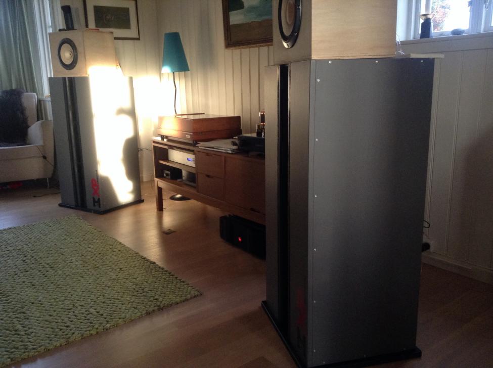

    Er et lite nederlag for en vordende DIY'er og måtte ty til andres genistrek, men etter 5 minutter i godstolen hos Sluket var loddet kastet.
    Tør påstå at dette ikke var noen overilt avgjørelse, da jeg har nå prøvd og hørt en rekke forskjellige løsninger der nede, men ingenting har vært i nærheten av tilføre musikken like mye liv, plutslighet og fargenyanser som pingleslobsa.
    Satt i går kveld og spilte ut i de små timer etter en særs hyggelig hifidag, og det er noe unikt når musikken oppleves fysisk i kroppen på et lydnivå som neppe oversteg 50db. Ikke tilsvarende til mine blafrende testikler som under lytteseansen i slukoteket , men likevel! Hos Sluket ble PS testet ut på svimlende høyt, men likevel totalt forvengningsfritt lydtrykk. Da jeg satt mildt sagt forfjetret i bilen hjem og grublet over salgbart inventar i heimen, var ikke antydning til lyttetretthet eller øresus. Bare såre muskler etter å ha fått en formidabel dose grisedeng i lytteposisjon

    Det ble sent på meg i går og hadde egentlig bestemt meg for å vente med montering, men i et anfall av lettsinn klarte jeg likevel ikke dy meg. Det viste seg dog at 206ES-R har en bittelitt større magnet enn 203, men det får jeg fint justert med litt rasping. Høstens siste fisketur i kveld og rett til fjells etter jobb i morgen, så gleden får for min del pent bare vente til helgen :)
