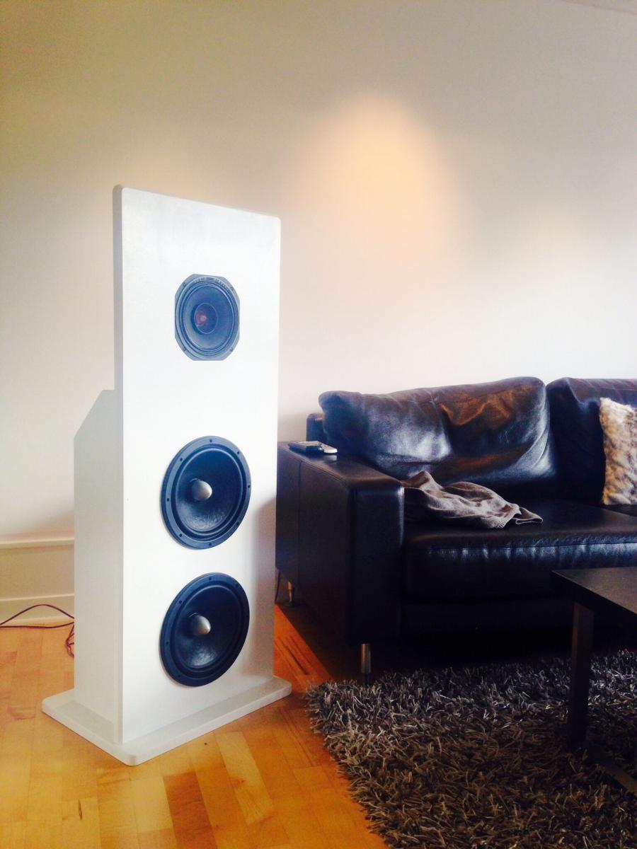

    Selv lille Dipole 10 spiller hakesleppende bra passivt delt i en 50 cm baffel med bakstøtter. Den har bra nivå allerede fra 25 Hz.
    Her fra rigging fredag:
    Audiodidakt
    24.08.2004
    1.423
    626
    Ja blir flatbaffel det i første omgang. Ønsker frihet til å LP helt opp til 500 hz, så da er max dybde i h- eller u-frame ca 15 cm. (Såvidt jeg husker fra da jeg regnet på det for godt år siden). Ca 50 cm bred baffebredde gir dipole-peak rundt 500 hz så det meste dikteres av delefrekvensen.

    Har vært travel siste ukene og hengt lite her inne. Hadde ikke fått med meg at det var hos deg minislobsa havna. Grattis!! Ser knallbra ut:cool:
    Takk! Etter lytten var det klart at dette var konstruksjonen jeg søkte mot. Takk og lov ble ikke storriggen fyrt opp

    Da har jeg faktisk ryddet bort verktøy for en stund, og ser ingen grunn til å endre noe som helst i oppsettet. Har den siste uka delt på 350hz mellom fostex og minislobsa. Har hatt fordommer mot å dele i nedre mellomtone, men ørene mine sier at det er helt ok. I forhold til å dele under 200 gir denne delinga større rom og betydelig mer smekk.
    Er ganske fornøyd med nye mellomtonekabinetter, men har nok en del å hente på demping. Har nå stappa de ganske fulle av ull. Lyden er stram og fokusert, men mangler åpenheten fra de ventilerte kabinettene. Det er også som Fostex har blitt noe redusert i følsomheten, da jeg syntes diskanten er mer fremtredende. Syntes også sweetspot har blitt noe smalere, men et kraftigere fokus i lydbildet. Det kan jo også ha sammenheng med at mellomtone og diskant er i mye riktigere høyde nå enn før.
    Finnes det noen gode tommelfingerregler for demping av mellomtonekabinett?

    Minst mulig demping, kun langs innv. flater. Bedre dynamikk og "åpenhet".

    Takk for tips m! Ja jeg har revet ut mesteparten av ullen, og redusert demping til kun nuppeskumgummi på flatene. Låter definitivt friskere

    Er den akustiske ventilen montert på baksiden slik det første kabinettet hadde?

    Nei, ikke foreløpig. Mulig jeg prøver det etterhvert, men akkurat nå ser jeg ikke behov for å endre noe som helst. Som er et godt tegn. Hva har du i dine bukkepikkabinetter?
