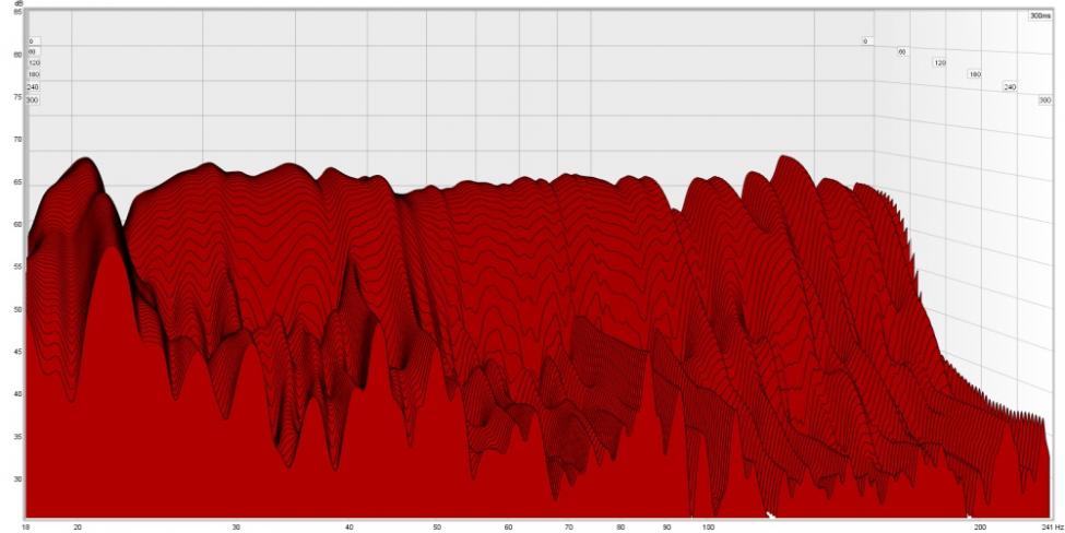

    Du har også en knapp som hater waterfall. Her må du trykk på generate nederst til venstre i bildet for å lage det. Denne målingen kan du ta i lytteposisjon. Vi kan de se om du har toner som "henger igjen" i rommet. Gutta med RiPol og dipol bør ikke være så plaget med dette som de som bare har monopol bass.

    BB: Her er vannfall med filteret som var satt opp da du var innom. Ikke rart at det låt rart i bassen. Fantastisk verktøy dette...

    Se her ja. Du har noe som henger igjen ved de laveste frekvensene. Samtidig må man se på hvor mange dB signalet detter de første millisekundene. Det er fort gjort å se seg blind på alt rusket som ligger nede ved støygulv. Juster y-aksen slik at den går fra 45 til 90 dB. Når signalet har falt over 40dB kan du være trygg på at det ikke gjør mye med lydbildet lenger. Da vil du se at du har nok nærmere 20dB fall ganske fort over hele frekvensområdet. Og det er jo bra!
    Sammenlign med dette for eksempel: Red Spade Audio: REW: Understanding decay and waterfall plots

    - skjønner ikke bæret av disse vannfallene - ser/vet/tror at vi snakker om frekvenskurver men skjønner ikke "det innover" i grafen.
    Hvordan får du trøkt fjellet bakover slik at du ser der den går i sjøen - ligger det ikke en god del info der også?
