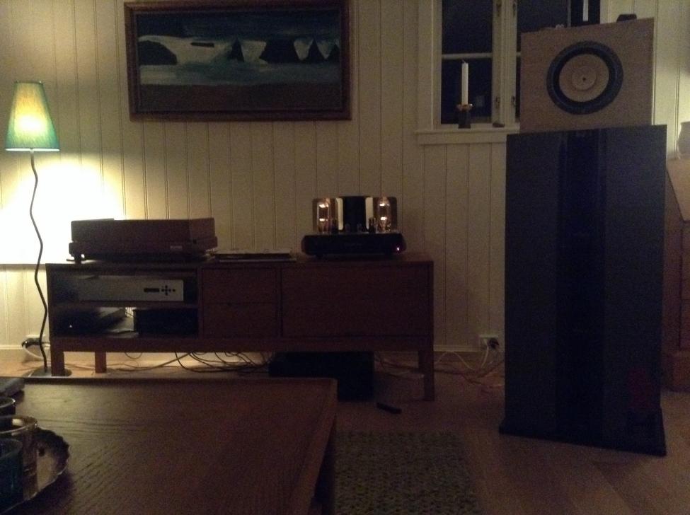

    Er nå 6x12" pr side. Det er for mange faktorer inni bildet til at jeg kan uttale meg om forskjell på elementene.
    Ripol/Baffel/SLOB oppleves som helt forskjellige systemer som det jo faktisk er.
    AE i åpen baffel har en høy detaljeringsgrad, og i kombinasjon med Fostex var det definitivt slam og smekk. Equilibrium og jeg satt og hoppet i sofaen da vi spilte Celebration Day med Zeppelin på full guffe i beste kirketid i går.

    Hvilke elementer er det som brukes nå?
    (Beklager om det allerede er nevnt)
    JoHoo
    20.02.2013
    4.278
    4.191
    Altec/GPA 414 Alnico
