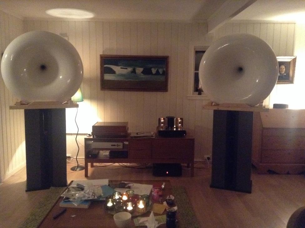

    Gpa 288 er en fin driver og de hønna er tøffe. Må være frydfullt å ta skrittet fra fulltone til dette vil jeg tro.

    Mer kompakt enn dette kan en neppe få det
    Ehh... ser ikke fruen eller barna noe sted på bildet..? Flyttet hjem til mor?
    Steike, det ruver godt, bra du har hvite vegger da så de glir ubemerket inn :D
    26.654
    32.469
    Grattis. Stort, ruvende og svært insisterende ifht sine omgivelser. Og spiller sikker musikk meget godt!

    Er det 200? Steike de er fete! Skal ei kjerring til å tåle dette her ;) Du snakket om at 400 var øvre grense for mini-slobs. Du er på rundt 400 deling med GPA? Alt bare deilig?

    Inspirerende! Kan du ta noen målinger av slobbene? Er veldig interessert i å se hvordan det ser ut over 200hz... Anbefaler en form spatial average i dette frekvensområdet. Det fremhever direktelyden. Enten en serie sveip i rew med litt forskjellige posisjoner og så en average, eller en moving mic type med pink noise og forever average til kurven blir stabil. Mvh Fredrik

    Jmlc 200 med gpa 288 alnico. Null måling, null eq, deler bratt på 350.
    null grums, klinger ut og et skyv utav denne verden. Litt høy plassering, men snekrer noen bedre krybber i mrg. Herlig nett, og tutene forsvinner med den hvite veggen bak. 2m på strømpelesten. Kjære har knapt kommentert størrelsen, med unntak av da hun hjalp meg å løfte de på plass

    To krybber down. Nr 1: 3 timer. Nummer to: 30 minutter

    Dette blir stående. Gpa 288 funker fullrange utrolig nok. Ikke så skrustikke som en skulle tro, men ganske ego for kremlyden. Det er takhøyde til mindre tuter, men selvfølgelig ikke optimalt å ha det i 2m høyde. Jmlc200 går ned når vi får litt mer tumleplass, og slobbene blir stilt ved siden av. Er i tankeboksen angående minituter og drivere, og har egentlig lyst på et allout gpa/altec oppsett. Må bare selge litt stæsj først

    Tøft, 288 er en bra driver som jeg også koste meg med en god stund! Ser jævlig bøst ut med de store horna oppå slobs. Vitner om god kone og fin familie forøvrig. Grattis med alt!

    Ble knallbra det der, utrolig kult med hornriggen og en slob på hver ytterside som jeg forstår er i tankene. Du klarer deg med nivået oppover, eller er det et mindre horn i horisonten?

    Klarer meg en liten stund, men jeg er på kjøret nå, så noe på toppen kommer

    Ble veldig bra det her JoHoo. Mine krybber ble i største laget ser jeg, men de nye ser jo uberbra ut.
    Du har forresten JMLC200T hornet og ikke 200. Førstnevnte er enda litt slemmere på målene.
    200T er sabla fortung. Hvordan har du løst dette i krybba?

    Med å ha driver overhengene bak, og i et knipetak! Fin balanse
