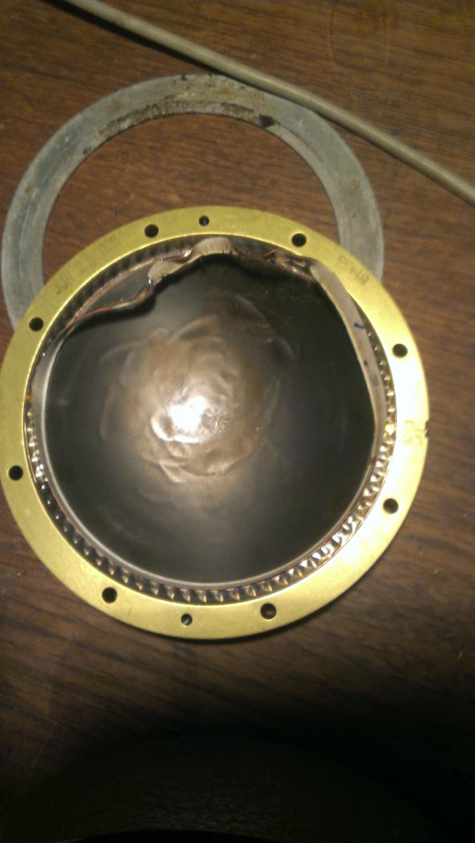

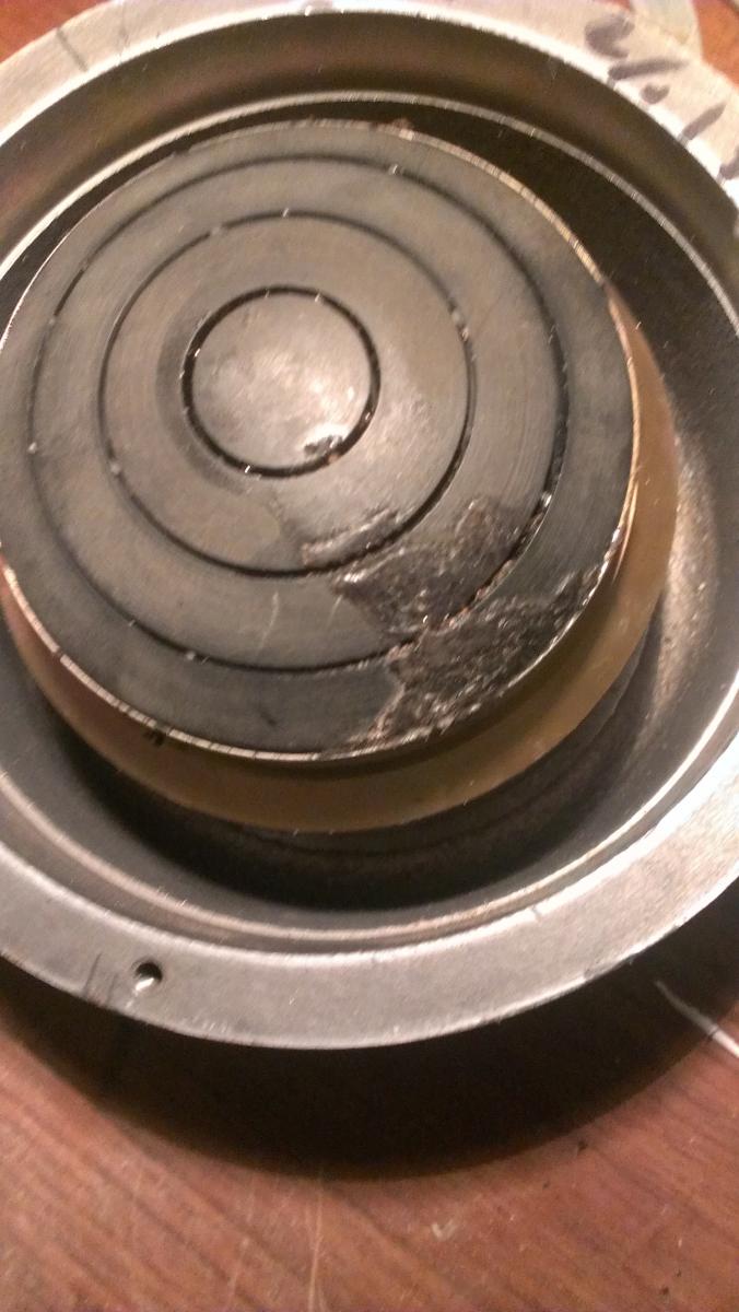

    3 2118J, 1 2404 (Baby Cheek) og to 2350 med 2441. Så rimelig hærpa ut, men etter å ha tatt av baklokket og bekreftet at det er aluminium er jeg temmelig fornöyd med fangsten.
    Trenger en god del TLC, blant annet nye terminaler. Noen som vet hvor jeg kan få tak i det?
    Hornet er ganske töft. Sånn passe stort, og sprer sikkert noe enormt. Litt klonk klonk lyd, men kan jo dempes. Tör likevel ikke koble opp för jeg har revet ut membran og rengjort spolegap med annet.

    Det kan du si... Alltids plass for litt gammelt skrot. Heftig alnico magnet, strökne AL membraner! Er et stort hus veit du!

    Typisk Islendinger! Selvfölgelig har en luring helt öl inn i hornet. Så fint ut på utsiden, og ohmavlesning var fin, men membran klistret til faseplugg og spole fast i gapet.
    Da blir det ingen Al likevel...

    Har en igjen som er ok. Heldigvis litt titan på lager, så det blir lyd i de.
