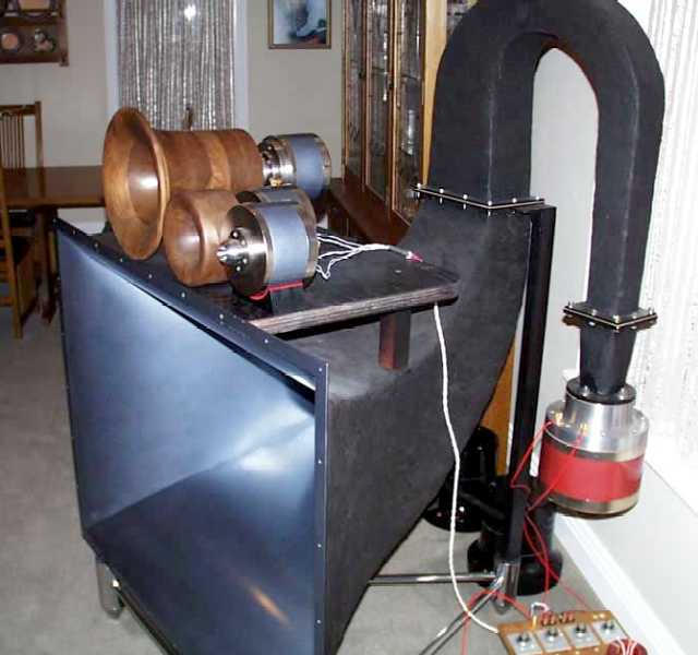

    Sluket ; 200T er ikke stort i en ALE verden nei, skulle vært lærerikt å hørt et kompressordrevet midbasshorn engang.
    JoHoo ; ingenting å beklage, bare noen nerdete tanker som jeg forøkte å få ut av hodet !
    Hornet har sin egen størrelse uavhengig av driver..? Enten du kobler på en billig europeisk sak eller GOTO/ALE. Det jeg mente å si var at i hornsammenheng for frekvensområde ned mot 300 Hz så er ikke et 200T horn spesielt stort. Tractrix 200 er jo sågar enda mindre. Men det er klart at i en 20m2 stue hvor stativhøyttaler på 25 l. er ruvende nok så blir slike saker store. Alt er relativt.
    permorten
    08.10.2005
    3.615
    1.750
    Og jeg tenkte på hornlengden som må til for Ale sin 126 kontra en f,eks en 12 - 15" enhet og hvordan det lyttemessige resultatet blir i forhold.
    Hornet blir jo veldig mye lenger, massen mindre, motoren større og hvordan man opplever lyden kunne vært en lærerik seanse.
