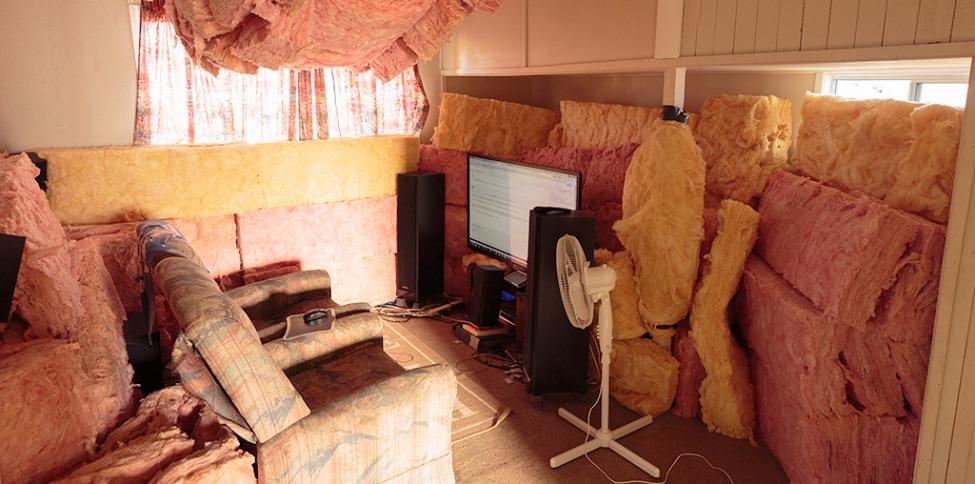

    To ruller steinull i hvert hjörne med litt stoff over for estetikken ;)
    Skal gjöres lekrere og heftigere etter hvert. Stor effekt!
    husker det gikk rykter om at Finsk Radio ikke engang gadd å pakke ut steinullen
    de bare satte rullen i problemspoten og durte ivei...:cool:

    Nei den er ikke pakket ut. Jeg innbiller meg at plasten reflekterer HF og tanken på å gjöre rommet for dödt gir meg noia.
    Når de etter hvert pakkes ut og installeres i vakre rammer skal jeg eksperimentere videre med en reflekterende overflate. I alle fall i front.
    Har seks ruller i rommet nå og ser heftig reduksjon i decay helt ned til 36hz som er lengderesonansen i rommet. 12dB ned @ 36hz ved 300ms i forhold til uten steinull. Skal love at det er hörbart ja!

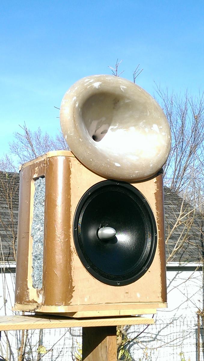

    Rattet delvis inn, deling litt ugrei, men begynner å ligne noe...
    Låter veldig annerledes. Stort og ustresset. Meget oppløst, og fantastisk spredningskontroll.

    Dette "hornet" er skemmende godt. Ukontrollerte rykninger og ståpels på ståpelsen er vanligvis et godt tegn

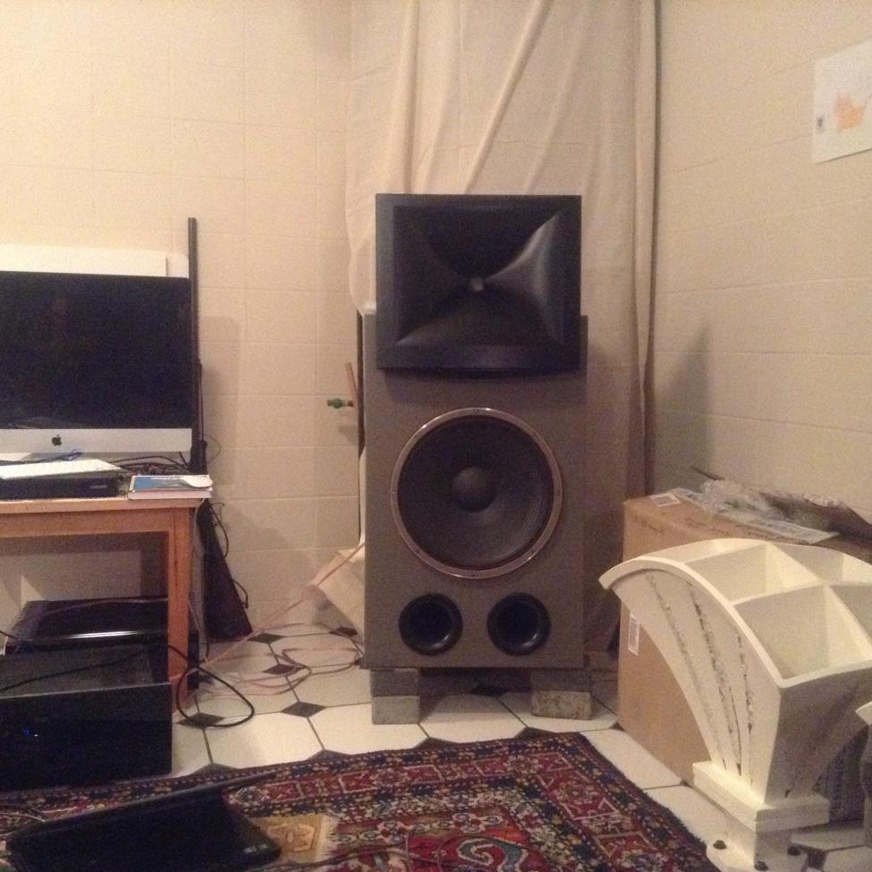

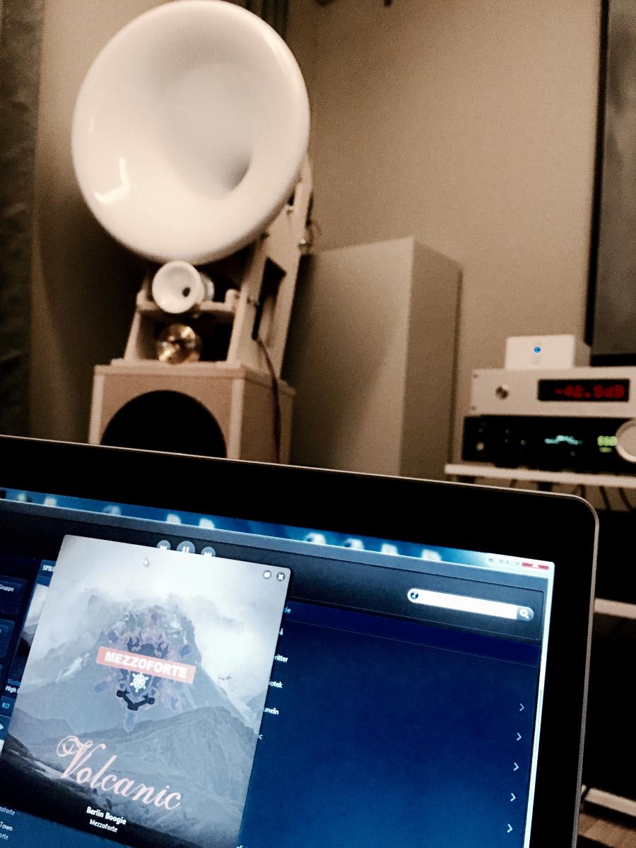

    Kule høyttalere! Er det komplett M2 klone eller er det med 1501AL basser?
    JoHoo
    20.02.2013
    4.243
    4.167
    Er 2225 i bassen. Hornet er bare festet oppå med strikk og binders. Du skimter 077 under nedre leppa. Den er integrert i kabinettet.
    Se her ja, det ble M2 horn på deg og ja. Godt å høre at du også liker lyden :)
    Fordi hornet er så grunt laster det ikke så bra nedover, min erfaring er at man derfor trenger minst 6 ordens akustiske filtre for 800hz deling som er omtrent optimal delefrekvens mot en 15". Det er jo det JBL også gjør fra fabrikk. Til gjengjeld har det som du sier har det veldig uniform spredning og veldig lite farging. Mindre enn noe annet horn jeg har hatt.
    Siden du nå basker med litt mindre høyttalere enn den store hornriggen gir det deg også muligheten til å flytte høyttaleren bort fra refleksjoner, kanskje til og med utendørs når det blir litt varmere ute og analysere on og of-axis lyden. Slik kan man perfeksjonere høyttaleren i større grad enn hva man får til innendørs.
    Hadde vært spennende å høre hva du tenker om supertweeter i forhold til å kjøre storformat helt opp med dette hornet.
    JoHoo
    20.02.2013
    4.243
    4.167
    Det gjenstår å prøve 2450Be med M2. Fikk med D2, og ser overhodet intet behov for diskant i tillegg. Var mellomfornøyd med D2 i PT hornet, men i waveguiden er dette en fantastisk kombo.
    Ja, jeg har nå fjerde ordens akustisk ved 800hz, men kan nok med fordel dele brattere. 2225 sliter litt nå i forhold til lavere deling mot 2446.
    Kjører litt kompromittert EQ på D2 i forhold til M2 da jeg bare har en minidsp tilgjengelig med litt for få PEQ, men måler som en snor likevel med noen små topper som ellers er korrigert i orginalfilteret. Kjører også litt mildere shelving i toppen, og det passer mine ører litt bedre enn orginalt
    Skal nok sette i 2450 etterhvert og gi rapport.

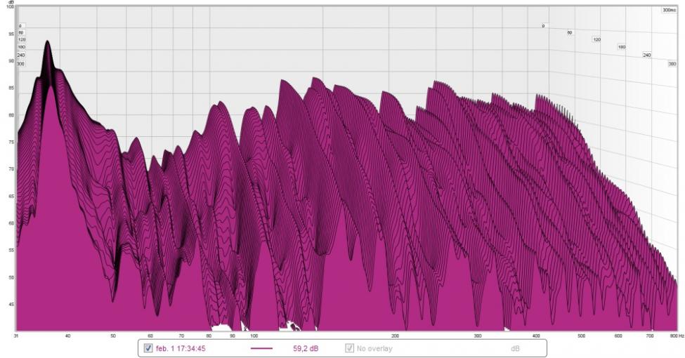

    For de som ikke skjönner seg på måleporno, kan jeg opplyse at bildene viser en ikke ubetydelig reduksjon i etterklang hele veien til 36hz. Det låter tört og kontant uten å være overdempet.
    Åtte ruller lett steinull i hjörnene med plast på, så 6 10cm plater 75kg/m3 i försterefleksjonene. 2 i taket.

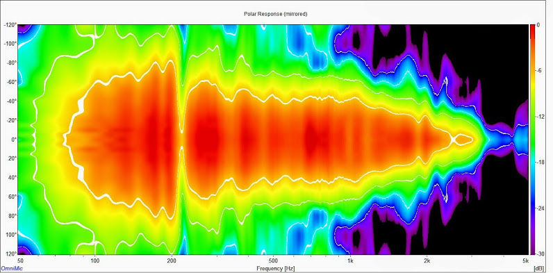

    Prøvde meg på et sonogram av 2435 og m2 for en tid tilbake siden;
    Helt korrekt er det ikke både pga refleksjoner som kryper inn i nedre del samt at jeg ikke har helt kontroll på gradene her selv om jeg har forsøkt å måle i 10 graders intervaller ut til 90 grader. Har ikke en for vertikal, men vet at det måler omtrent like bra vertikalt.
    Men legg merke til hvor uniform responsen er fa 2-10khz intill ca 45 grader off-axis. Det er så og si helt jevnt lydtrykk, +/- 1db i hele det såkalte lyttevinduet. Dette er jeg er helt sikker på er riktig fordi jeg har målt dette vinduet mange ganger med flere drivere og flere plasser i rommet. Dette er ikke f.eks SEOS i nærheten av å få til like bra.
    Man ser også at det ikke er mulig å få så bred spredning hele veien opp fra 1.5" driver. Derav nysgjerigheten for å teste en supertweeter fra 10kHz og opp. Men det er ikke fryktelig mange tweetere som klarer å ha så bred spredning vesentlig lenger opp i frekvens. Kanskje RAAL 70-10? 2405/077/ET-703 sprer også mye pga difraksjonshornet, men har ikke sett noen gode off-axis målinger av dem.
