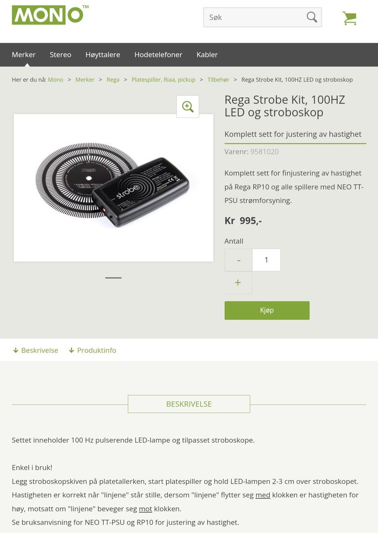

    Vurderer å skaffe meg en slik:
    Noen som har prøvd denne?

    Den hadde jeg faktisk glemt, IvarT. Sensible choice for The Speed Neurotic. Det er dog noe du gjør SAMMEN med reimskifte. Men det visste du..Og du HAR Neo.

    Vel, det er iallfall et verktøy. I utgangspunktet skal jo Neo være korrekt kalibrert, men det kan være greit å ta en kontroll.
    Men slik jeg oppfatter hastighetsproblemene ved Rega (for de som har dem), jf. innlegget til @Norlenning så skyldes det variasjoner i hastigheten, altså at farten er ujevn. Dette strobe-kittet kan vel bare justere selve hastigheten fra Neo opp eller ned. Om hastigheten er ujevn, så løser vel ikke dette strobe-kittet opp i det? Eller hva tenker dere?
    Edit: Om problemet er ujevn hastighet, er det vel mer interessant å måle wow & flutter. Men da må man vel ha mer avansert måleutstyr. Noen som veit hvordan man måler wow & flutter på en platespiller?
