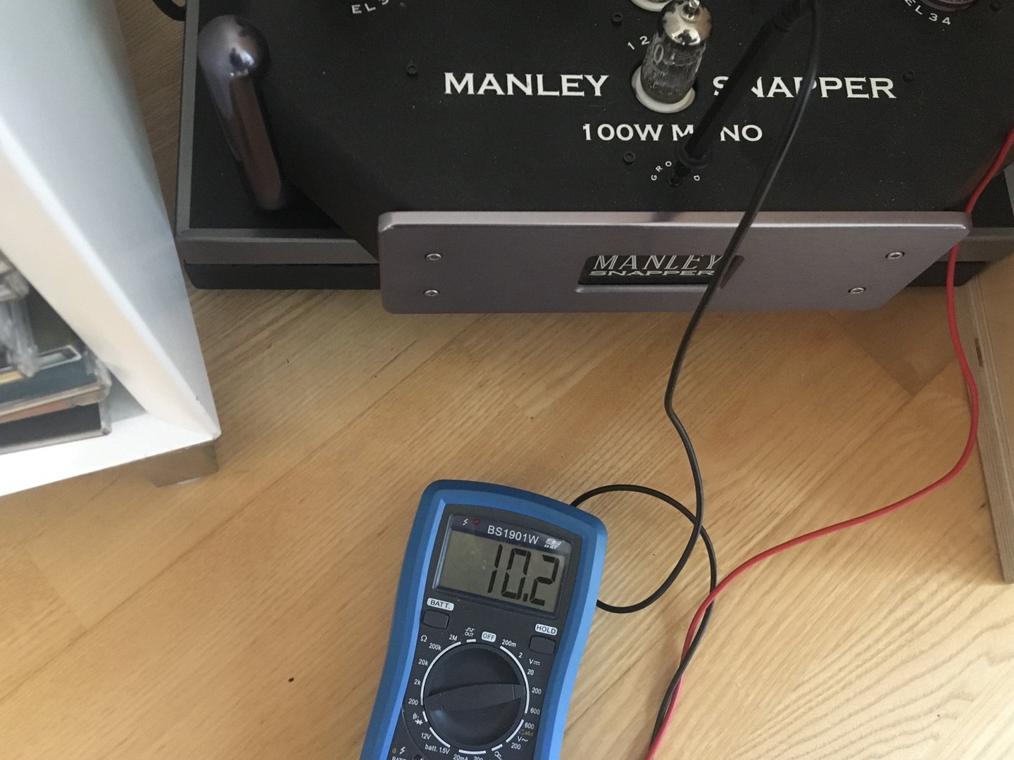

    forrige eier hadde et uhell med en kranglevoren preamp, som tok med seg både utgangsrør og b+ sikring i den ene snapper-blokken.
    jeg har vært litt bekymret for at dette kunne ha skadet en katodemotstander eller to, siden et av kt77-rørene vingler litt på biasen.
    målte katodemotstanderne for å se om de var iorden,.og joda, alle er fremdeles inntakte og måler 10ohm.
    ergo er det ene kt77-røret et mandagseksemplar, greit å isolere problemet.
    elsker manley og manuelle old schol greier der man kan sjekke ting på egen hånd med et multimeter, og ikke nymotens, avansert autobias og sikring ditten og sensor datten som tvinger deg inn på verksted for alt mulig.

    vær obs på at en motstand kan ohme helt på spec, men likevel være nær ved å ta kvelden...det har jeg opplevd flere ganger, spesielt med Mills 5 og 12w trådviklede effektmotstander
    de er slettes ikke uvanlige i amerikansk utstyr

    takk for info.
    kjøpte noen ekstra rør til å ha i reserve.
    skal skifte ut det vinglete røret og holde et øye med den posisjonen.

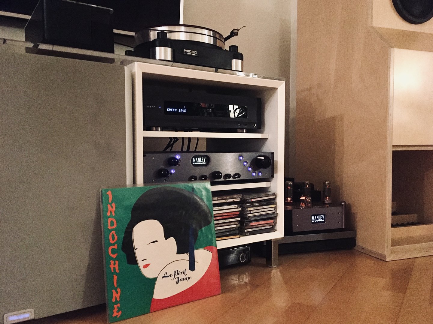

    fremdeles strålende fornøyd med mundorf i filteret.
    og når det ikke går sånn superbra i livet, setter man på litt musikk fra den gangen alt var en dans på roser med hodet dynket i hårgele og ballgenser godt stukket nedi steinvasket, høyvannsoppbrettet levi’s 501.

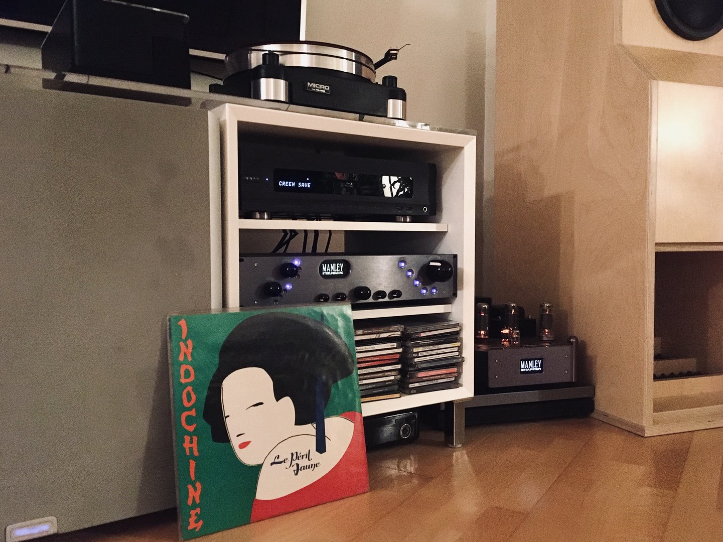

    Vis vedlegget 668485
    Du skal ha for evne til å tegne smått angstbiterske bilder i huet på en stakkar.. Savner dog Sebago pent knyttet, hvite sokker og Ladyfix i luggen uten at det nødvendigvis ga noen forløsende effekt..

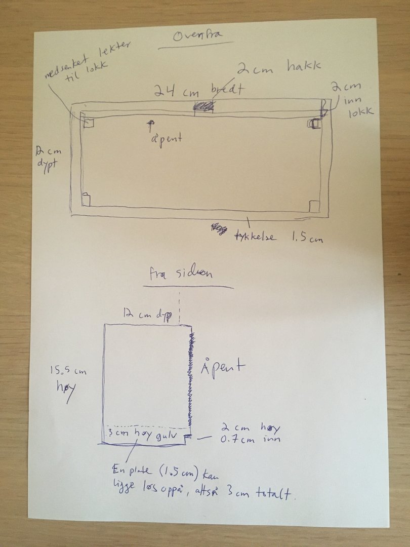

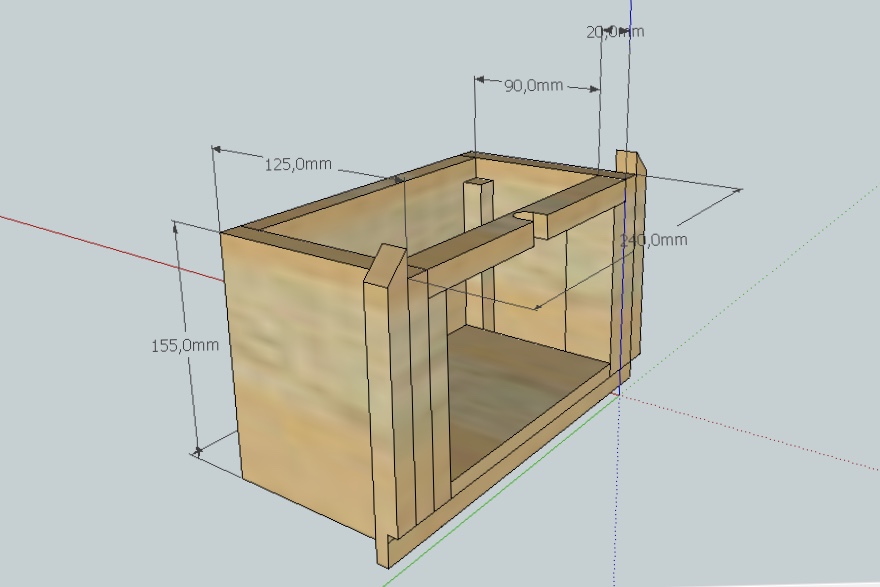

    fikk tegningene mine brutalt refusert fra høstutstillinga under begrunnelsen at de var for abstrakte og uforståelige, men se hva snekker nikko har klart å gjøre med dem etter en runde edb!
    what a man, what a friend.
    skal skjøte ut filterkammeret slik at det blir plass til større spoler.

    Hehe, og slik som du lovpriste Jantzen for kort tid siden... ;) ... Men veldig bra med filter-kammer...

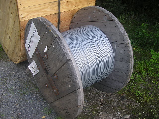

    du kommer ikke til å angre...mine TAD 4003 har 3mm innbakte spoler fra Northcreek og det går aldri mere enn en watt eller 3, men forskjellen var enorm med 4001
    her er spole for diskanten din, lmc.
    (tror forresten troels gravesen kommer til å daue av latter når jeg forteller han hvilken dimensjoner jeg endte på, men sammenlignet med greiene dine er de som halspastiller).

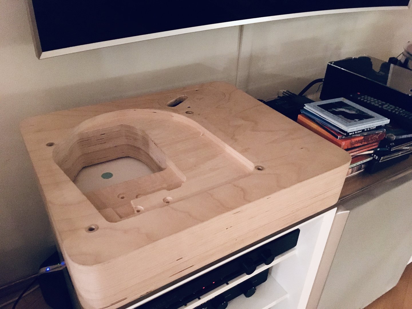

    tja, broder gunner har kanskje et ferdigoppusset garrard 401 drivverk, men jeg har fått en feeet plinth klargjort for sme arm av vermin!
    hvem er mest pusetryne og må gi fra seg det han har og la den andre fullføre prosjektet?
    norsk tipping tar imot spill nå! :ROFLMAO:

    Det er tydelig at du ikke sitter på drivverket ja, for da hadde du ikke satt plinthet opp-ned :LOL:

    sjukt svært, ender vel med at begge prøver å prakke det på den andre.

    Min WB hadde fått plass i det hølet der 🙄
