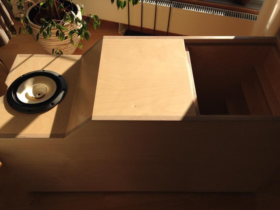

    Jeg har hatt en TV-fri kveld med en bunke skiver, etpar gode trioderør og dine gamle høyttalere,forresten. Pur fryd.:cool:
    Ølmagene dine har enslags jomfruelig "Hifi goes scandinavian furniture"-vibe, forresten. Lækkert!

    takker, impulse.
    det funker, men har en vei å gå før det funker skikkelig.
    jeg liker også den lyse fargen, det er nærmest et krav for alt treverk som dras i hus.
    disse er ikke finert, kun finpusset baltisk bjerk kryssfiner og halvblank lakk.

    hei M
    bra du er på sporet igjen
    beholdt du T500 til å ha på toppen og hva har du tenkt å supplere med nede
    eller kan du klare deg med en hjørne plassering uten subber?
    Leif
    ja, t500a skal opp på toppen, har likt den diskanten helt siden jeg hørte den hos bho og sluket for noen år tilbake.
    jeg skal ha sub av et eller annet slag, har ikke bestemt meg ennå.
    det må være relativ kompakt.
    har en liten rel strata v stående her nå, den var egentlig innkjøpt til annen bruk.
    den er er rask, men om den er rask nok til å holde følge med horna vet jeg mer om etter hvert.
    jeg har prøvd å slå den helt av, men liker absolutt lyden mye bedre med sub.
    gir mer fylde og dybde.
    men rel'n blir nok for spinkel i det lange løp.

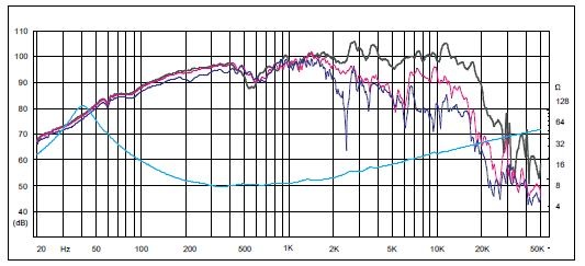

    På fabrikkmålingen så ser du at nivået oppover reduseres hvis du lytter off-axis (rød og mørkeblå kurve). Dvs toe in med krysningspunkt 50 cm foran nesa gjør ofte underverker. En enkel løsning uten et eneste passivt komponent:

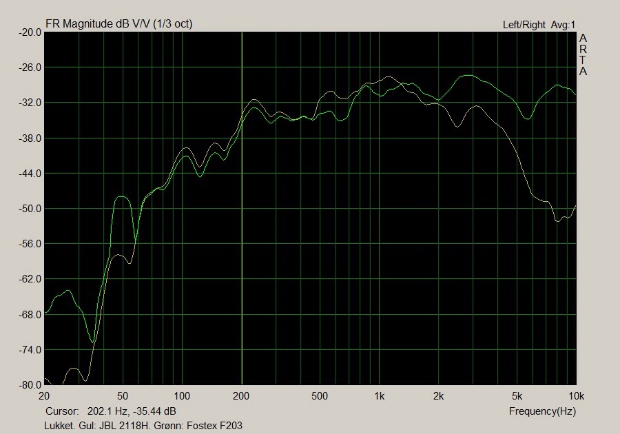

    Her ser du en måling grelv har gjort som samsvarer med fabrikkmålingen (peaken ved 250 Hz er en dipolpeak, se bort i fra denne).
    Det som man kan gjøre noe med er peaken ved 2800 Hz, det er den som gjør at kvinnestemmer lugger litt (PMS-klang). Og vi liker jo milde og myke kvinnestemmer ikke sant :). Et lite sugefilter (notch) kan trekke den ned.
    (Som du ser er det også en måling på JBL 2118, en proff 8 tommer som skal spille opp til drøye 2K, jeg skal sammenligne den med 203)

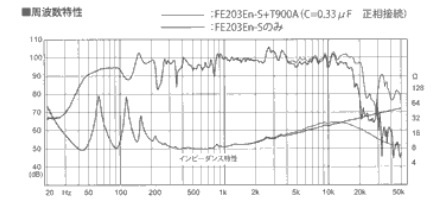

    Her ser du hva du oppnår med å legge en Fostex horndiskant på toppen med en enkel 0,33 uF på pluss ledern.
    Jeg har prøvd det og er ikke uten videre overbevist. Det kan bli litt for mye og det "sitter" liksom ikke. Grelv har forklart at det ikke blir helt ryddig mtp overgang og fase:

    Jøss, en overraskelse å se at jbl har mer output en fostex under 1500 hz

    Oblivion har beregnet en impedansekorreksjon (og trolig noe til). Denne jevner ut responsen oppover. Den blå kurven du ser i første graf viser at drivern blir mer og mer lettdreven (banalt forklart) jo lenger opp i frekvens du kommer fordi impedansen stiger. Korreksjonen flater ut impedansekurven. Den roer ned det hele og som J.B. sa "sånn låter ikke 203 hos meg" (i dine Nagaoka kabinetter). Disse kan du låne :)
    Jepp. Og dette er "empirisk" som de sier. Det er nok litt skryt i high-end markedet. Mer nøkternt innen PA. Time will show, Fostex 203 & T500 vil bli grundig testet mot JBL 2118 & BMS4538 i Tractrix 1000.

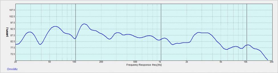

    Fant den i Dropboxen min. Dette er ølmagene målt fra lytteposisjon uten sub av noe slag, med seriefilter mk1 versjon :)
    Her målt med mikk i hornåpningen:

    Kan det stemme at skjæringspunktet er så lavt som 40 Hz, 1 ordens akkustisk?
    Etter det jeg har hørt virker det som om det er langt høyere, dog slakkere enn 6 dB.
    gutman: du har vel passiv high pass ved 100?
    gut_man
    18.02.2004
    5.447
    3.183
    Målingene er gjort uten cutoff og ja ølmagene ska etter hva andre har fortalt begynne å rulle av rundt 40Hz. Dette ser jo ut å stemme greit med målingene vi gjorde og hva ørene hørte. Man skal imidlertid huske på at en frekvenskurve som dette ikke sier noe om opplevd spl. Hvordan bassen oppleves, henger også sammen med hvordan rommet og ht spiller på lag. Ølmagene er ment å stå rett på gulvet for å få et bidrag fra gulvet som oppfører seg som en forlengelse av hornmunningen.
    Etter at basstårn ble installert har jeg kjørt aktiv deling der ølmagene kuttes ved 100Hz. Her skal jeg eksperimentere når Marchand filteret ankommer.

    bruker foreløpig bare dempeplater kjøpt på biltema og kuttet opp i passende biter, demper bare sidevegger og tak inni kammeret bak elementet.
    de hadde merkelig nok ikke bomull på biltema.
    synes det låter greit med dempeplater, men man synes jo som regel at ting låter greit helt til man hører noe som låter riktig...

    takk for lånetilbud, men bruker først og fremst coax i denne fasen, har ikke fått skikk på pc'n.
    tar gjerne et par biter filtduk, hel.
    må prøve ulike former for demping i bakkammeret, det lekker litt mellomtone ned i horna nå og gir litt "ull" rundt stemmer og instrumenter.
    sluket foreslår saueull, og hr har noe på lager.
    jeg prøver det først.
