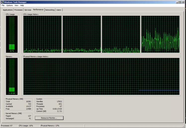

    sjekk her;
    Vis vedlegget 379046
    slik ser ressursbruk ut ved spilling av låt i spotify sin klient via jriver sin wdm og prosessering i jriver.
    dette er win7 ultimate 64bit med alle innstillinger satt for maksimum performance, så guiet er retro, men desto mindre kapasitet går med til visuelle effekter og slikt.
    Vis vedlegget 379047
    som du ser, så er alle viktige parametere for denne typen oppgaver ganske greit skalert. gfx er bare et passivt kjølt nvidia geforce 210, og det bør holde så lenge jeg kjører 1080p mot plasma via hdmi og ikke gamer.
    jeg tror ikke maskinen din er ekstrem overkill når du begynner å godte deg med lange fir-filtere og mange kanaler. super irriterende at jriver ikke kan lansere en versjon som tar ibruk flere prosessorkjerner, for hvis de hadde gjort det så hadde det absolutt ikke vært noe problem med dagens cpu'er. jeg frykter at skoen vil trykke her når jeg begynner å kjøre ekstremt steile fir-filtere på flere drivere, men har jo ikke forsøkt enda.
    det ser ut til at peakene nå er rundt 20 %, og det er jo bare med iir-filtere. (16gb ddr3 1800mhz + quad core 3.0 ghz).
    latency problematikk ved å kjøre youtube gjennom wdm er minimal, selv over usb, men med aes16e via pci så vil man slippe usb-bufferingen, og da får man senket denne med noen få ms, så jeg skal nok over på det, uten at det er noe jeg synes er veldig nødvendig akkurat nå. på film gjennom jriver og musikk er det selvsagt ingen problemer, selv med usb.
