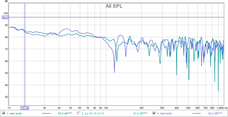

    Her er frekvens med og uten sofa i rommet.
    Vis vedlegget 328223
    Dette ser jo meget bra ut det. Men sofaen må nok vike - få deg en melkekrakk ;)
    Sofa gir litt og den tar litt. Sittekomforen er også en viktig del. Har tenkt litt på hva en rotting sofa vil gjøre med lyden... Har fått noen tips av tralltrall nå, som skal testes. Skulle være mulig å tvinge subbene høyere i delefrekvens enn hva jeg settet delingen på frontene. Lurer også på å prøve med begge tårnene i senter av rommet tett i tett. Akustisk Dobling og mye lenger avstand til skråtak som jeg tror ødelegger litt under kalibrering.
    Vi har snakket om dette før, en sofa vil oppføre seg som en stor bassfelle. Kan slå ut positivt noen ganger og negativt ut andre ganger. Det finnes andre stoler med god sittekomfort.

    Har nylig prøvd å dra sofaen jeg har ved bakvegg fram som lyttesofa i stede for stolen med høy rygg. Det slo veldig negativ ut på bassresponsen. Tilbake på plass med sofa:)
    Bær sofaen helt ut av rommet. Så må du begynne helt på nytt med akustikktiltak, plassering av subber, høyttalere og sitteposisjon.
    Sofaen vil også fungere som en stor bassabsorbent ved bakvegg.. Jeg tror du kan behandle bassen bedre på andre måter.

    Rf7
    74cm fra element til sidevegg.
    126cm til frontvegg fra ht bakplate.
    Fra baffelen 166cm
    Sweetspot 237 til bakvegg og 235 til sidevegg.

    Subbene står 77cm fra sidevegg til der skråtak starter.

    Er ikke subene ca 70 cm dype? 1/4 bølgelengde av 120hz er ca 70 cm så det stemmer litt for bra det.
    Denne dippen kommer veldig tidlig i forløpet så den er hørbar og ganske ødleggende over 100hz, så jeg liker om mulig å ha den et stykke under 100hz.
    Frontene går fint klar av dette. :)
    Skrevet i beste mening :)
    Er ikke så stor forskjell med å uten sofa faktisk. Som du ser på målingen så gir den litt og tar litt.
    Det som er trøbbelet et at jeg uansett deling på subb. Ikke klarer å tette den dippen ved 100hz. Jeg mener dette er pga ulik avstand til skråtak på subbene slik at de kansellerer hverandre på ulike frekvenser. Fasen snur jo. Jeg har ikke den dippen eller mangel på trøkk om subbene står fremfor lerret lenger inn mot senter av rommet.
    I morgen skal jeg prøve med tårnene tett i tett i senter av rommet siden jeg alikevel bruker LFE ut.
    Er godt mulig lerretet lager det trøbbelet siden det ikke er transperant. Fungerer ikke det så kjører jeg videre med alle subbene på gølvet over hele bredden av rommet.
    Har ikke pæng til transperant lerret og sitte godt det er alfa og omega.
    Lytta til musikk og film med sofa ute av rommet. Er ikke spes forskjell.
    Nærfelt lytting er også en mulighet selv om det vil se helvetes rart ut...
    Har samme dippen med subbene alene, ht alene og begge samtidig..

    Ja. Er det som er så merkelig. .. Både venstre og høyre har den dippen. Litt mer på densen sida .

    Har du funnet ut hvor mye kapasitet du bruker nå du mener du er høyt på film-demo. Undres om ikke dette går på tomgang. Dette bass-systemet skal kunne sette både sofa og luft i bevegelse. Dette er XXLS elementer som er gode for litt membranbevegelse når ting står på som værst.
    Her er en liten videosnutt av et XLS element som har mindre å gå på en dine. se fra 2.30 - 3.30. Se spesielt ved 3.11
    Skal se på pc, får ikke opp tid på tlf. Men har ikke like lange utsving som på de hiphop låtene etter toccata & fuge.
    Flytter nå bassene inn mot sentrum av rommet

    vel.. Tror dette var smart. Nå er det i vertfall forskjell på målingene når jeg bytter delefrekvens.

    Nå fikk jeg blo på tann... Hva skjer om jeg setter subbene helt tett i tett . Hvor lang avstand mellom de to tårnene må til før de ikke er akustisk koblet. Nå er det ca 50cm mellom kassene.

    Jaggu. Der våkna lyden gitt, Tror sofaen flytta seg 3cm. Det føltes i vertfall slik. 200hz delig, og jeg har justert delay litt. Men skal gjøre flere justeringer. Først må jeg ta en full Audessy med alle kanaler.
    Satan dette var morro.
    1/4 bølgelengde ved delefrekvens.

    Deling blir enten 120hz eller 200hz. Kommer litt ann på hva jeg får til med å justere delefrekvens og delay i etterkant.
