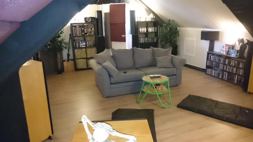

    Det er bare kabelskjuleren min. Støperør delt i tre. Har en del slke rundt om....
