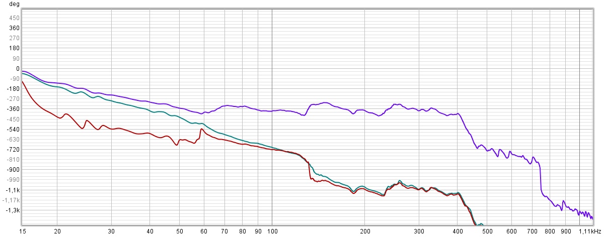

    @Snickers-is Her er sammenligning av ingen all-pass vs 2x all-pass vs 1x allpass.
    Vis vedlegget 719021
    Vis vedlegget 719022
    Hvordan bør fremgangsmåten være her? Utgangspunktet her har vært at begge høyttalere har blitt EQ'et separat før Allpass-filter på ene høyttaler.
    Hører tydelig skift av lydbildet når jeg sitter foran den høyttaleren som får allpass på seg, men hører ikke det i sweetspot. Da er det bare bedre bass.
    Men jeg er svak for pene grafer og faseskiftet plager meg :(
    Æ villa brukt sprengstoff!
    Evt psykolog?
    For hvis dette funker som fy der det skal funke så er det vel ikke så dumt?

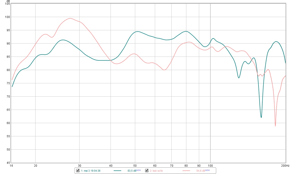

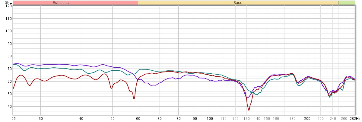

    Da har jeg fått testet litt. Prøvde alle tenkelige plasseringer og retninger på subbene, jeg fikk det til å måle best der hvor de stod. Har nå flyttet sofa ca en meter lenger frem. Grønn måling. Skal prøve å spille litt musikk men dette føles altfor nærme med tanke på bilde, tror nok ikke jeg kan ha det sånn.
    Prøvde å sette måle mikrofon ett godt stykke bak opprinnelig plassering av sofa, er vel kanskje ikke så dårlig i utgangspunkt dette heller - hva tror dere? (rød graf).
    Sofaen min er for bred til å stå så langt bak, men det er jo bare å kikke etter noen gode lyttestoler eller lignende i steden. Jeg føler at jeg ikke kan sitte så nærme som jeg gjør nå mtp film og sport.
    Begge målinger er uten EQ.
    Harry Stoteles
    18.05.2020
    2.910
    3.144
    Synes egentlig den røde så verre ut den den opprinnelige. Dipen går jo nå fra 35 Hz og helt til 75.

    og til
    Synes egentlig at toppen ved 26 er issuet. Den kan enkelt håndteres og etterpå kan en legge inn en lavpass shelving et sted ved 70.

    Ja, det var kanskje det jeg håpet på - at jeg kan dra ned den ved 26 hz med EQ, og der med jevne det litt ut.
    Sitter i grønnposisjon og spiller nå, syns da dette låter bedre enn igår. Fortsatt ikke en flat kurve for å si det slik, men det er vel ikke veldig realistisk å få til heller. :)
    Det mest praktiske er å sitte ved rød posisjon.

    Jeg foretrekker å trekke ned punkter og løfte områder. Vet jo ikke hva som funker hos deg, kjenner kun min egen stue. Men jeg har en topp ved 25 og 50. Napper jeg litt i dem er halve jobben gjort.

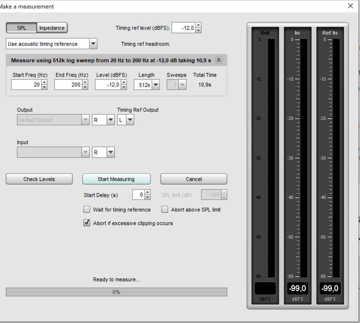

    For å få best mulig oversikt over hva som skjer inkludert fase:
    Kan du måle hver sub og høyttaler separat hvor du skrur på timing reference på høyttalerne?
    Dvs, siden sub og høyttaler overlapper i samme frekvensområde uten highpass på høyttalerne hadde jeg forsøkt noe slik:
    Her er "x" høyttaler eller sub som skal få et sweep fra 15-200Hz, mens "T" er høyttaler som skal sende timing reference. Dvs 4 separate målinger fra din nye lytteposisjon (med timing reference kan hver enkelt måling summeres/kombineres og justeres i forhold til både delay og nivå og se hva som skjer i totalen).
    For at dette skal funke slik at man kan se på hvordan hver enkelt del summerer inkl/fase må du måle i lytteposisjon og med dønn samme avstand fra Venstre og Høyre høyttaler slik at timing reference er lik for alle 4 målingene. Hvis du gidder det og sender rew-fila kan vi ganske sikkert se om det finnes noen forbedringspunkter mtp timing osv :)
    PS: ... og hvis du fortsatt vurderer flere alternative lytteposisjoner må du gjenta disse 4 målingene for hver posisjon... (mange variable her;-)

    Hei - takker for godt forslag og hjelp. Dette skal jeg prøve. Rekker ikke mer i dag, men skal prøve å få gjort det imorgen.
    Lekte meg litt med EQ med mikrofon langt bak sofa, men aner ikke hva jeg driver med så dette blir bare bingo :)
    Skal prøve å gjøre målingene slik som du foreslår i begge posisjoner imorgen.

    Topp! Ja det jeg foreslår er viktig for å redusere utfasing mellom høyttalerne og subber mest mulig, FØR du begynner med noe PEQing :cool:

    Skjønner jeg det riktig hvis jeg setter opp REW slik hvis jeg ønsker å måle Høyre HT (muter da suben), samt at jeg bruker venstre HT som referanse? Linje tre i excel arket ditt?

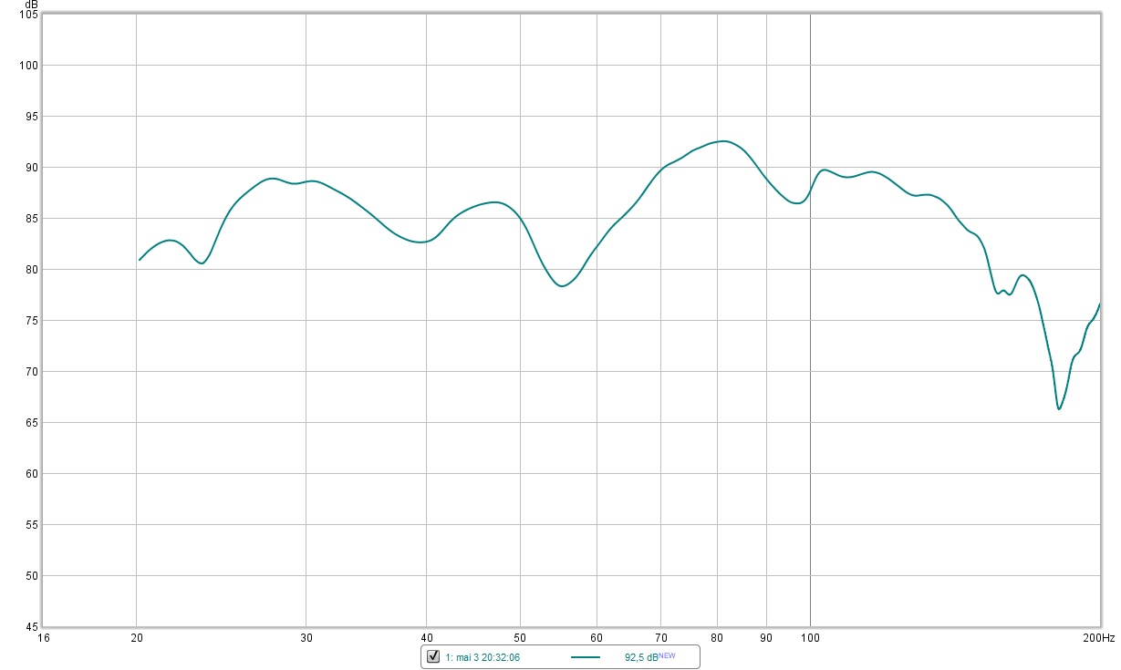

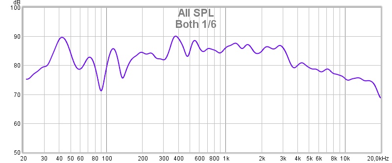

    Hei. Kjøpte en Umic1 for nysjerrighetens skyld.
    Jeg er amatør på dette men ser jo at jeg har en skikkelig dip ved 90hz og høyttalerne ruller pent av oppover fra 3khz.
    Hva tenker dere eksperter?

    Jeg er på ingen måte å regne som en ekspert på det her, men den bassen så ganske boomy ut rundt 40 Hz. Fare for at du har litt en-tone bass der. Er dette en enkeltmåling i sweet spot, eller et gjennomsnitt?
    Det er en enkeltmåling i Sweetspot på begge HT. Høyre høyttaler står i mot en vegg på høyre side ca 40cm i fra, og begge HT står 60cm fra bakvegg.
    Harry Stoteles
    18.05.2020
    2.910
    3.144
    Synes ikke det ser så halvgærent ut. Dipen ved 90 Hz er ganske smal, så det er ikke sikkert den er så lett å høre. Det er et par topper her og der som det kan gå an å dra ned hvis du trenger det, men hvis høyttalerne er veldig små kan det jo være artig med litt hjelp fra rommet rundt 40 Hz. Kommer an på hva du liker.
    Hvis du har sjans til å flytte litt på høyttalerne kan du jo ta noen målinger og se om det blir noen forskjell.
    Tor-S
    29.01.2013
    300
    331
    Tromsø
    Nei det låter ikke så ille, men ser at Høyre høyttaler måler mer db enn venstre ved lave frekvenser, sikkert pga hjørnet den står i.
    Rommet synger nok med på 40hz, men kan ikke si at jeg hører det ved musikkspilling.
    Angående plassering er lite å gå på her desverre :/

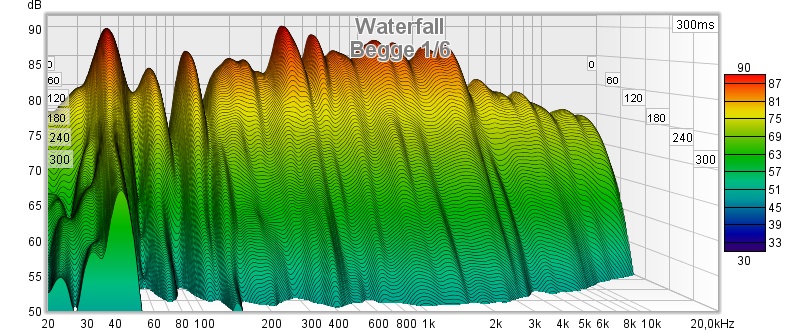

    Stilig oppsett!
    Kan forestille meg at det låter riktig bra dette her, jevnt vannfall og forholdsvis jevn frekvensrespons. Litt lite i bunn bortsett fra 40 Hz-kulen kanskje, men låter det fett så låter det fett. Fallet i toppen er bortimot lærebok, kanskje litt kraftig, men det er ikke sikkert det gjør noe.
    Høyttalerne står i stue og er på størrelse med ei skoeske.
    Vis vedlegget 719430
    Vis vedlegget 719431
    Du har ganske mye ekstra energi i området 350Hz-3kHz. Ja, bassen er ujevn, men hevingen i dette området setter utvilsomt stort preg på lyden med betoning av øvre mellomtone. Mye er gjort hvis du greker å dra ned nivået en del der.

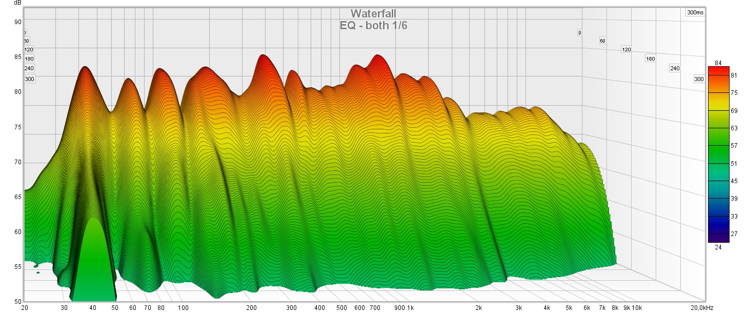

    Takk for solide vurderinger gutter :)
    Er dette bedre enn første?
    Satte på LOW cut for å fjerne humpen i bunnen, kompenserte så med 250Hz, og dro mer på på Venstre enn Høyre, målte begge hver for seg så de måler nå like mye i bunn.
    Boostet også toppen litt slik at avrullingen ikke skulle være så dramatisk. Vet ikke om jeg likte den ekstra toppen.
    Hvordan låter det nå kontra tidligere? Det låter snillere i mellomtonen, sikkert siden jeg har kompensert for energien i toppen på begge sider? :)
    steinost
    22.01.2004
    12.301
    9.902
    Lillestrøm
    Vis vedlegget 719461
    Vis vedlegget 719462

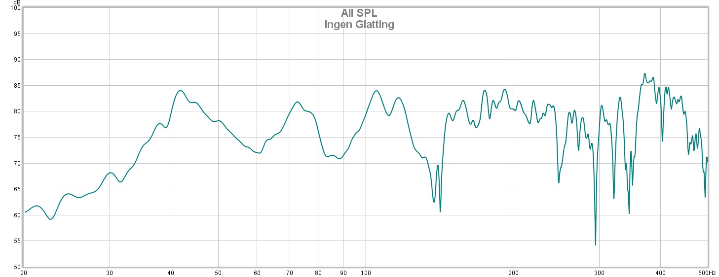

    Legg ut måling bare fra 20 til 500hz, mye lettere å se feilene i bassen da.
    Men det er jo veldig mye høyere volum opp til 2000hz en over.
    Det detter jo 10 db etter 2000hz.
    Tor-S
    29.01.2013
    300
    331
    Tromsø
    Ja ser den ramler mye med 2000hz.
    Her er uglattet bass med EQ settings som bildet over her.
