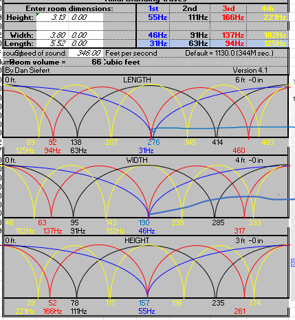

    Stående bølger opptrer ved 1/2 bølgelengde, og bølgelengde er L=v*f, hvor V er lydhastighet ca 346 m/s og f er frekvens.
    så Frekvens for stående bølge er
    v/(2*L) feks 346/(2*6)=29hz laveste frekvens på stående bølge med 6m mellom veggene. Og så multipler av denne …
    bruk dene for en visualisering...

    Lydens hastighet er omlag 340m/s. Frekvens Hz = 1/s. Så er det bare å finne kva bølgelengde som kan ver problem i eit rom.

    Jeg ved hvordan man måler. Jeg ville gerne ha' formlen.
    Det er stor forskjell på å vite hvordan man bruker PC + REW + målemikrofon og hvor man bør plassere mikrofon ift rommets utforming/møblering/plassering
    Formlen er spesifikk for hvert rom...
