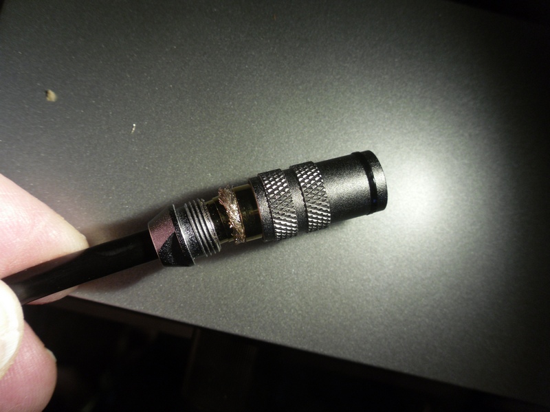

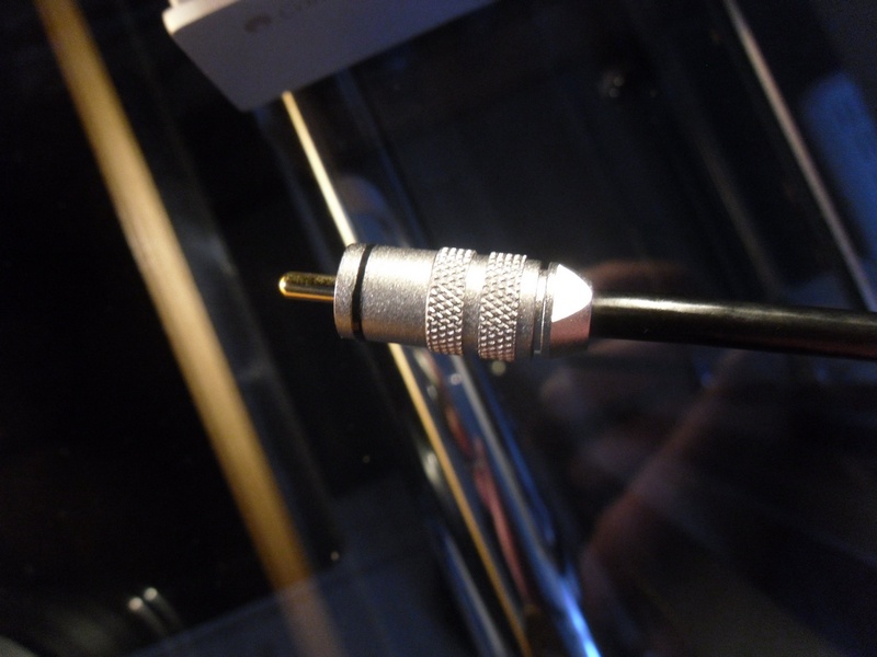

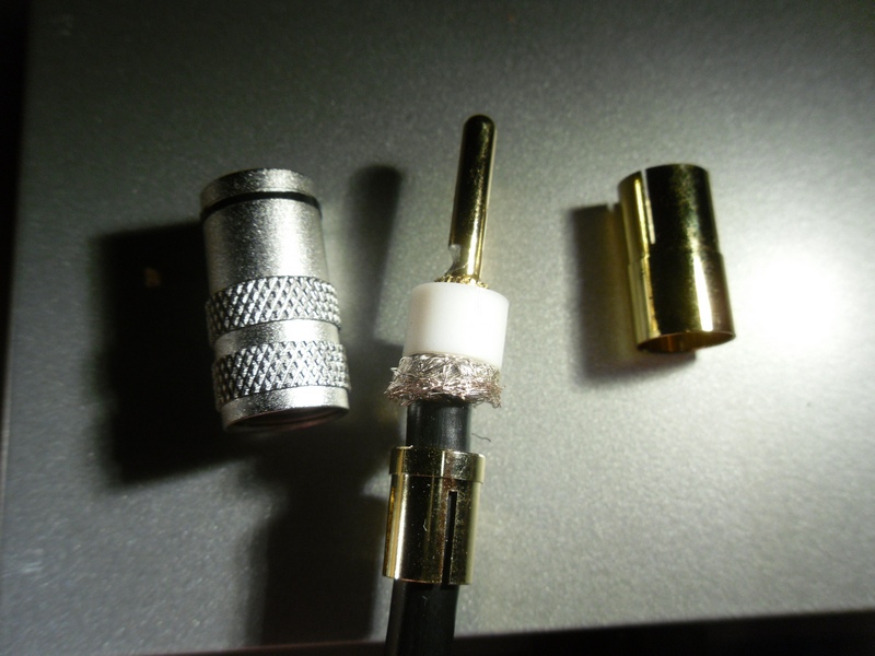

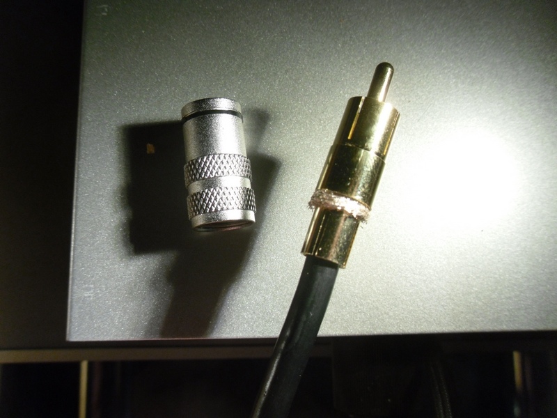

    Her er forresten en glimrende RCA-plugg for terminering av "den riktigste kabelen, teknisk sett".
    Bare senterlederen loddes. Skjermen loddes ikke, men klemmes fast i hele sin omkrets når bakstykket på pluggen skrues på.
    Det sikrer ekstremt god kontakt til skjermen. Noe som er viktig i tilfelle jordstrømmer mellom apparatene
    Max kabeldiameter er 6mm.
    Leveres av ELFA. https://www.elfaelektronikk.no/elfa3~no_no/elfa/init.do?item=42-257-02&toc=18749

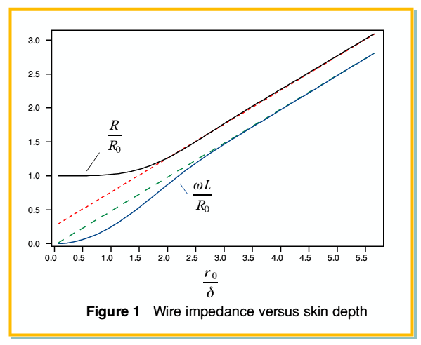

    AC resistans ved 20 kHz vil ikke være helt lik DC resistans uansett hvor tykk eller tynn lederen er. Skin effect opptrer uavhengig av ledertykkelse. Men hvis du har en leder som allerede er tykkere enn ca 5 "skinntykkelser", så vil det være bortkastet kobber å gjøre den enda tykkere. Og ved så lave frekvenser som 20 kHz er virkningen av skin effect i realistiske audiokabler så liten at den mangler praktisk betydning.
    "As a rule of thumb, in selecting the proper wire gauge, we want the DC resistance to equal the AC resistance. We can determine when the AC resistance is equal to the DC resistance by setting this ratio to one. "
    Skin Effect Calculator
    18awg tykkelse på lederne kommer ut ved utregning av 20khz. Det er ikke uten grunn at omtrent alle hifikabelprodusenter bruker ledere som er tynnere enn 18awg (inkl. Nordost).
    40.750
    44.597
    Hvorfor bruker de i så fall ledere som er tynnere enn AWG 18, hvis det skal være det optimale? For alle frekvenser under 20 kHz (hvor mesteparten av musikken tross alt befinner seg) vil jo det "optimale" være tykkere leder enn AWG 18. Prøv med 0,44 kHz (440 Hz, kammertonen A) i den kalkulatoren og se hvor optimalt det blir. (AWG 1,6 = 37 mm2)
    Edit: Det er noe som ikke ser helt bra ut med den formelen
    Hva skjer hvis r = S/2, f eks at en 0,8 mm tykk kobberleder skal overføre frekvensen 6800 Hz? Da blir skinndybden 0,8 mm, uttrykket 2rS-S2 = 0 og forholdet mellom Rac og Rdc blir... uendelig? Det er ett eller annet vesentlig som mangler i den kalkulatoren. Rac vil i virkeligheten alltid være høyere enn Rdc, uansett tverrsnitt, slik at det forholdstallet bare nærmer seg 1 når frekvensen går mot null.
    Jeg mistenker at kalkulatoren gjør noen ettertrykkelige forenklinger. Her er en kurve for hvordan det forholdstallet oppfører seg som funksjon av forholdet mellom lederradius og skinndybde, altså r/S. Legg merke til at det forholdstallet fortsatt bare gjelder ved én bestemt frekvens, siden skinndybden er en funksjon av frekvens.
    http://www.st-andrews.ac.uk/~www_pa/Scots_Guide/audio/skineffect/page1.html

    Og hva kan denne fryktede skin-effecten teoretisk (og muligens praktisk) føre til? Jo, en ørliten avrulling ved 20 kHz p.g.a. at denne frekvensen får et mindre tverrsnitt å boltre seg på.
    Her er forresten et lite verktøy som viser bl.a. skin-effecten ved forskjellige tykkelser av ht-kabel. Her kan kabelradius (r0) og avstand mellom lederene (s) varieres etter eget ønske. Tykke ledere som ligger tett sammen gir best resultat på kurvene. Legg merke til at avrullingen p.g.a. skineffecten avtar ved økende tverrsnitt. (Forskjellen mellom rød og hvit linje)
    Java calculation of Twin Feed Loudspeaker Cable.
    Jeg mister iallefall ikke nattesøvnen med min 4 x 10 mm² ht-kabel. Snarere tvert om:)
