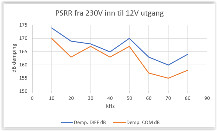

    For å teste power supply har jeg har laget et testoppsett der jeg injiserer signaler på 230V. Jeg kan injisere alle frekvenser opp til flere MHz med spenninger opp til 7V som blir overlagret på 230V. Jeg kan velge å gjøre det fra jord til begge faser eller mellom fasene. Jeg kan så se på hva som kommer ut på DC-siden etterpå med en spektrumsanalysator.
    Her er målinger av PSRR fra 230V til 12V DC på utgangen på et power supply jeg har laget. Under 10kHz var spenningene så lave at jeg ikke klarte å måle dem selv om spenningen overlagret på 230V var på 7V.
    7V 30kHz overlagret på 230V har blitt redusert med 168dB til 28nV. For å få til disse nivåene med demping er det flere ledd med filtrering optimalisert for forskjellige frekvenser involvert. Pluss to-trinns regulering med en superregulator til slutt.
    God filtrering som virker over et bredt frekvensområde koster penger, plass, vekt og montering. Det er nok fristende for mange å spare inn litt så lenge man overholder kravene til støyimmunitet.

    Nå snakker vi ! Det er akkurat slike målinger jeg har ønsket å se... Et skjema over måleoppsettet hadde vært interessant... ? :)
    Vis vedlegget 496209
    Veldig interessant Armand,
    Har du mulighet til å gjøre samme måling på et kommersielt produkt, ??gjerne anonymisert
    Mvh Balle
    Her er skjema og et bilde av injektoren jeg laget.
    Signalet genereres med en eksern signalgenerator og sendes inn på en BUF634 som kan drive inntil 13V og 250mA. For å begrense strømmen bruker jeg to stk 1,2k motstander i serie med 1uF kondensatorene som skiller dette fra 230V. D1 og D2 beskytter utgangen på BUF634.
    Med bryteren foran R4 kan jeg velge om signalet sendes inn på begge fasene eller bare ene (i forhold til jord).
    L1 og L2 skaper en høy impedans mellom strømnettet og min injektor ved frekvenser over 10kHz. Skal jeg måle noe ved f.eks 5kHz må jeg huske å trekke i fra ca. 10dB. For å sjekke hva som faktisk blir sendt ut på strømnettet kan jeg måle dette på målepunktet nederst gjennom et enkelt høypassfilter. Dette begynner å rulle av rundt 5kHz.
    Slik dette er laget så lager jeg altså støy på ene fasen i forhold til jord, eller på begge faser i forhold til jord (common mode). Jeg kan ikke lage støy mellom fasene uten at jord er med i bildet.
    Med dette påskrudd måler jeg hva som kommer ut i andre enden av det som måtte være tilkoplet med en Rohde & Schwarz UPV Audio analyzer. https://www.rohde-schwarz.com/us/product/upv-productstartpage_63493-7558.html
    Denne har båndbredde opp til 250kHz og kan måle ned mot -155dbV. Jeg har også en low noise "front end" så jeg kan måle ned til -183dbV. (0,7nV)
    Skal jeg måle lengre opp i frekvens må jeg bruke et 12-bits scop som ikke er på langt nært så nøyaktig, men man kan danne seg et inntrykk av resultatet med dette også. Jeg har på listen over ting som skal gjøres å bygge om low noise "front end" til å takle høyere frekvenser, men har ikke kommet så langt..
