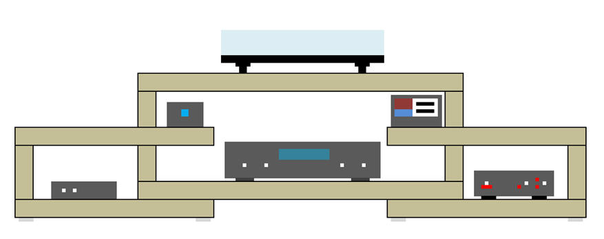

    Dagens 2 ggr denne: LACK TV-benk - brunsvart - IKEA
    Så litt "tegning" med en løsning som inneholder 4 stk LACK Bord - grå - IKEA og 2 stk LACK Bord - hvit - IKEA samt litt saging av ben.
    Vis vedlegget 264780
    Flott løsning, men er litt enig med HEL når det gjelder issues angående en honeycomb-konstruksjon..
    Lagde min egen med limte benkplater fra IKEA. Du må nok ha en litt mer romslig løsning enn min, men her er det jo bare fantasien som begrenser..

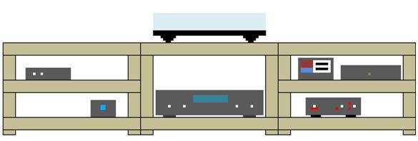

    Han SAM vil ha luft, og jeg må adlyde.
    Noen ideer?
    Dessuten blir det ikke 2ggr Lack, men evetuelt 8ggr 8)
    Vis vedlegget 264939
    Flott konsept.
    Blir endel ekstra arbeid om du vil bruke Lack.
    Jeg bruker Lack som LP hylle og har kappet noen av de på lengden, dvs slik at jeg får kappet ned mot gulvet.
    Alle orginale flater ut mot publikum.
    Når du kapper må du treffe i sjøten der hyllene skrues inn, der går det en massiv kloss som skal gi skruferste for hyllene.
    Kapper du midt i plata er det bare en billigverjon av honeycomb papp struktur.
    Ikke gjort i en håndvending å få finish om du kapper midt i plata.
    Men det er klart får du hjelp av snakker Andersen på Skedsmokorset blir nok dette helt prima.
