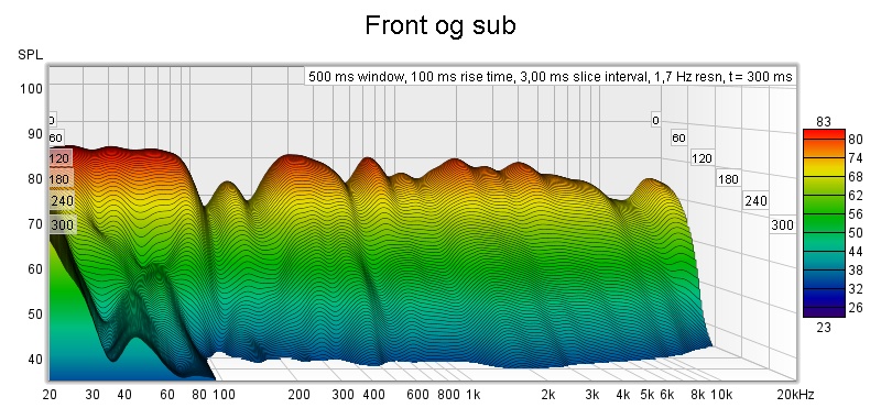

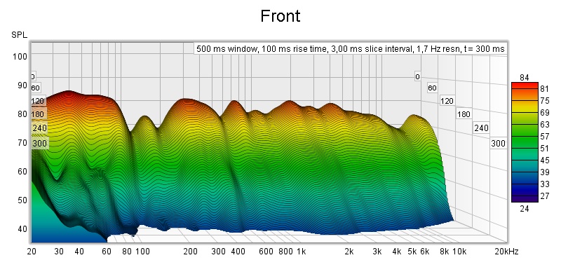

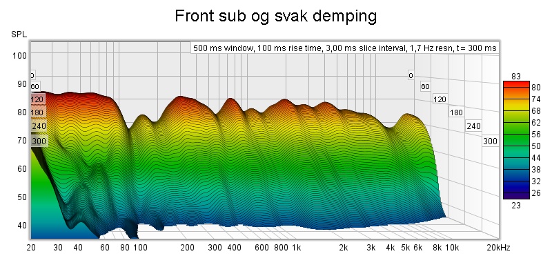

    Klarte ikke å la det ligge og måtte måle litt til med litt forskjellig testing for å se hvordan utslag det gir.
    Tror jeg kan få til et greit resultat med målingen som verktøy og med hjelp til de ting jeg ikke leser meg opp på fra de erfarende her inne.
    Flyttet sofa ca 10 cm lenger frem og gjorde måling med kun front så med front og sub og deretter med svak demping i hjørne bak høyttaler.
    Ser godt at endring på gain og deling på sub hadde et godt resultat på kuren selv om det må jobbes med at energien fra bassen der ned henger igjen en del.
    Ser godt at endring på gain og deling på sub hadde et godt resultat på kuren selv om det må jobbes med at energien fra bassen der ned henger igjen en del. Vis vedlegget 880774 Vis vedlegget 880775 Vis vedlegget 880776
    Velkommen til gjengen av målegeeks:)
    Husk å holde minst 1 meter avstand mellom vegg(er)/overflater og mikrofon.....
    Nå skal jeg holde meg unna flere "villedniger" men har du mulighet og lang nok kabel, prøv med subben nær bakveggen framfor frontveggen. Vanligvis vil jeg si det ikke er optimalt men når du deler subben så dypt som du gjør og har så mye output fra høyttalerne uten highpass, tror jeg det er verd et forsøk, og med forskjellige faseinnstillinger på subben (i 30 graders inkrementer). Se om du får temmet den 20Hz-greia LITT på den måten. Har prøvd det i et par rom og det har funket veldig bra (da blir subben litt "bassfelle" også)
    Slik anlegget er satt opp nå blir avstand til bakvegg 70 cm, men det er dempet i førsterefleksjon bak hodet. Mikrofon plasseres der hvor senter hode ca. er ved disse målingene.

    Nå skal jeg holde meg unna flere "villedniger" men har du mulighet og lang nok kabel, prøv med subben nær bakveggen framfor frontveggen. Vanligvis vil jeg si det ikke er optimalt men når du deler subben så dypt som du gjør og har så mye output fra høyttalerne uten highpass, tror jeg det er verd et forsøk, og med forskjellige faseinnstillinger på subben. Se om du får temmet den 20Hz-greia LITT på den måten. Har prøvd det i et par rom og det har funket veldig bra.
    Setter pris på alle forslag, tror jeg har lang nok kabel til å teste ut det. At den er så lavt ned i frekvens tror jeg gjør den mindre forstyrende på musikk. Har allerede hjulpet bra på bassen her med de små endringer som er gjort til nå. Strammet seg opp betraktelig allerede så blir nok mer spennende å finne riktig løsning på 100 - 200hz dippen. Selv om det er jeg som styrer med dette rommet vet jeg at min bedre halvdel ikke lar alt gå :)

    Og det er minst 1 meter fra vegg/overflater i alle retninger ?
    Nei slik det er satt opp nå er det kun 0,7 meter til vegg bak hodet. Skal forsøke med en måling med + 1 meter fra hodet til bakvegg når muligheten byr seg.
    Tanken min er at måling må utføres ved hodets plassering for å få best mulig lyd hvor jeg hører musikk nå. Plasseringen er ikke låst og jeg kommer til å teste ut og bruke den plasseringen som gir best resultat.
