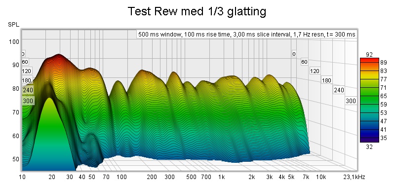

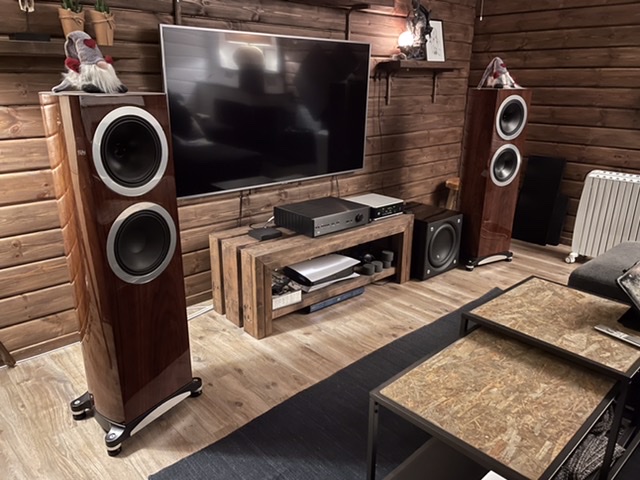

    Mens jeg holder på og eksperimenterer med plassering og skru på sub skal jeg ikke nekte for at det er en stemme som sier “dsp“😈
    Spiller på ingen måte dårlig og har funnet ut at fungerer best med DC10 uten plugger i porta. Men har nå maaaaange dager jeg kan få hørt musikk og testet litt.
    Så med det vil jeg ønske de som kikker innom en riktig så God Jul🎄🎅🏻🎁

    Grattis med en kjempebra sub!
    JL subbene er veldig gode og har enorm kapasitet ift størrelsen (har tilfeldigvis målt og integrert massevis av dem i forskjellige rom) men måler ofte som om polariteten er invertert av en eller annen grunn. Det er ikke nødvendigvis noe problem, kan faktisk bli "riktig" slik. Det er noe du kan finne ut av så snart du får Umik hjem ;-)
    De har ganske mye delay sammenliknet med mye annet jeg har målt, så det er nok et ekstra argument for "dsp" hvis du ønsker å få en optimal integrasjon.
    Men hovedsaken er at du får justert fasen skikkelig mellom sub og HT og det klarer du nok fint bare med faseknappen.. Alternativt har jo JL også sin CR-1 aktive delefilter.. skal jo være noe av det beste du får av analogt og med strålende omtaler for de med DSP-vegring!
    Jeg vurderte CR-1 sterkt selv, inntil jeg innså at A/D og DSP i praksis ikke er så farlig selv med litt fisefine analoge komponenter i anlegget :)

    Første måling i dette rommet og bekrefter det jeg i utgangspunktet alt hadde minne mistanker om.
    Har noen dipper på 100 og 200hz samt jeg kunne tenkt meg å få klattet ut responsen litt fra 300 og og opp, for strøken var den ikke.
    Føler på en måte at jeg kler meg naken for resten av forumet nå ved å legge ut første amatør måling, men målet om å ha godt nivå ned til 20hz er i boks.
    Spiller 2 db laver på 17hz en 20hz så går ikke glipp av noe av bass informasjonen etter JL kom i hus.
    Da ligger det an til at det blir jobbing med akustikk i 2023 hvor nok første oppgave blir bassfelle løsning:geek::coffee:

    Grattis, nå har du verktøyet du trenger :)
    Hehe litt måinger kan være både gøy og frustrerende på samme tid. Første utfordring her er kanskje å få ned den peaken ved 20Hz som tydeligvis henger veldig lenge i rommet. Det blir litt mye bassenergi der nederst totalt sett som vil påvirke subjektiv opplevd basskvalitet oppover, som vil drukne litt i all den forsinkede dypbassen. Så jeg tror at nivået må ned ved 20-30Hz som ellers vil være alt for dominerende.. Den dippen v/100-200Hz er vel ganske vanlig spesielt hvis man sitter nær bakveggen og kan sikkert fikses ganske enkelt, aller helst med en kombinasjon av bassfeller bak lytteposisjon samt en dose EQ (bare gjetter litt på årsaken her må jeg innrømme)

    Har svirret i tankene om å anskaffe noe slikt i over 10 år så var på tide😁
    Justert ned delefrekvens og gain på sub etter å ha sett på målingen. Gjorde seg det selv om det følges litt galskap å ha noe så kostbart for å dele på ca 35 hz. Men så spiller frontene godt ned dit uten hjelp ser det ut til, men blir ikke målt noe mer i år, det for vente til 2023😉

    Ikke galskap siden du ikke har deling på frontene. Men du kan ha endel å hente på å prøve forskjellige plasseringer av den subben ift frontene hvor målet må være å redusere den stående bølgen en smule...
